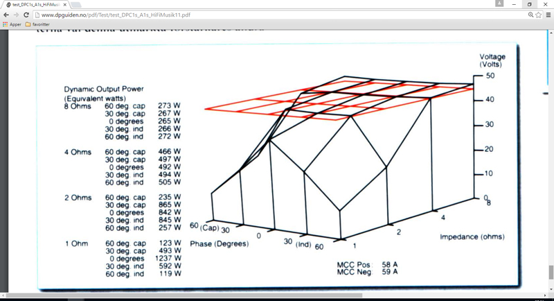

    Har hørt Cls med Musical Fidelity 25 w klasse A. Det gik meget fint. På den baggrund forstår jeg ikke hvorfor de skulle være så krævende. Havde vel været værre med store fasevinkler i bassen? Hos producenten af de første Primare 928 forstærkere hvor jeg loddede Forforstærkere.
    Stabilitet. Lav impedans og kapasitiv fasevinkel ved høye frekvenser er krevende. En forsterker uten NFB vil ha høy utgangsimpedans og vil rulle av tidlig i diskanten, en med tilstrekkelig lav utgangsimpedans til å få en noenlunde flat frekvensgang kan få stabilitetsproblemer.
    DP-grafen over viser også at det er krevende å levere effekt i så reaktiv last. I diskanten er CLS’en omtrent på nedre vestre hjørne, ned mot 1 ohm og en nesten rent kapasitiv fasevinkel. Forsterkeren greier ikke å levere mer enn 123 W i 1 ohm ved 60 grader fasevinkel, bare 1/10 av hva den gir ved resistiv last ved samme 1 ohm.

    Til sammenligning ser T+A M10 slik ut. I utgangspunktet en mye mindre forsterker men gir sju ganger så mye effekt når belastningene blir ekstreme.

    Hmm,merker ikke noe av at det er på di høyeste frekvensene forsterkeren går tom,men på typisk rund 1khz vil jeg nok heller si...

    Har også prøvd krell 302 på di,og den hadde ikke kontroll på di i det heletatt...filmen slo bortig nesten med en gang.

    DP er en knakandes god forsterker brukt innenfor det flate området i den Powercuben. Finnes utrolig mye som er innenfor der.

    Powercuben som er vist er vel til A1,og den har sikringskretsløp som slår inn ved lave laster,det har vel ikke 6.4,
    Og den gir vel også mer strøm ved lave laster...ca90A ved 0,6 ohm,og jeg trenger nok i hovedsak mer effekt rundt 1khz der ohm er 40 ohm.
    Cls kommer jeg til å beholde,men vil ha en forsterker som driver di med letthet.
