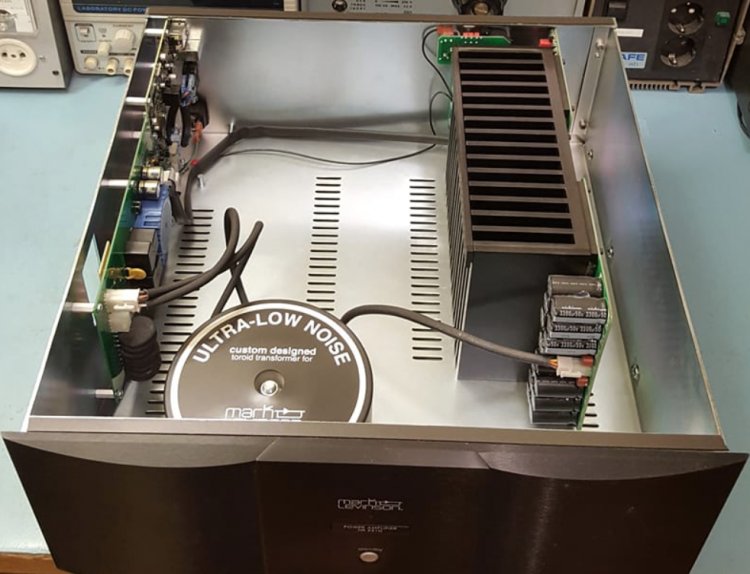

    RJ Elektronikk i Bodø har en Mark Levinson forsterker på service-benken.
    Tidene endrer seg, også for Mark Levinson ;)
    Lurer på hva dette koster? Få komponenter i et spinkelt kabinett.
    Hva klasse snakker vi her?

    Næppe klasse D. Den køleplade er forholdsvis stor.
    Vis vedlegget 569588
    Begynt å kopiere Doxa og MI? Siden det er minst mulig inni der?
    Bra det da.. minst mulig som ødelegger lyden :)
    Var spinkle greier den trafoen mot mine 2 store, i effekten min. :p
    Klasse AB, åpenbart. Klasse A ville behøvd enda mye større kjøleflenser, og klasse D kunne greid seg med langt mindre.
