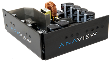

    Hva mener folket om ANAVIEW opp mot N'CORE?
    Jeg har prøvd Ice-power,Anaview, Ncore og Class-D Audio. Siste forsterkeren jeg hørte
    Var en 8 kanals Apollon Audio med ice 700 til bass og Ncore på resten som jeg
    satte opp for Lukket. I mine ører heller jeg til de med trafo.
