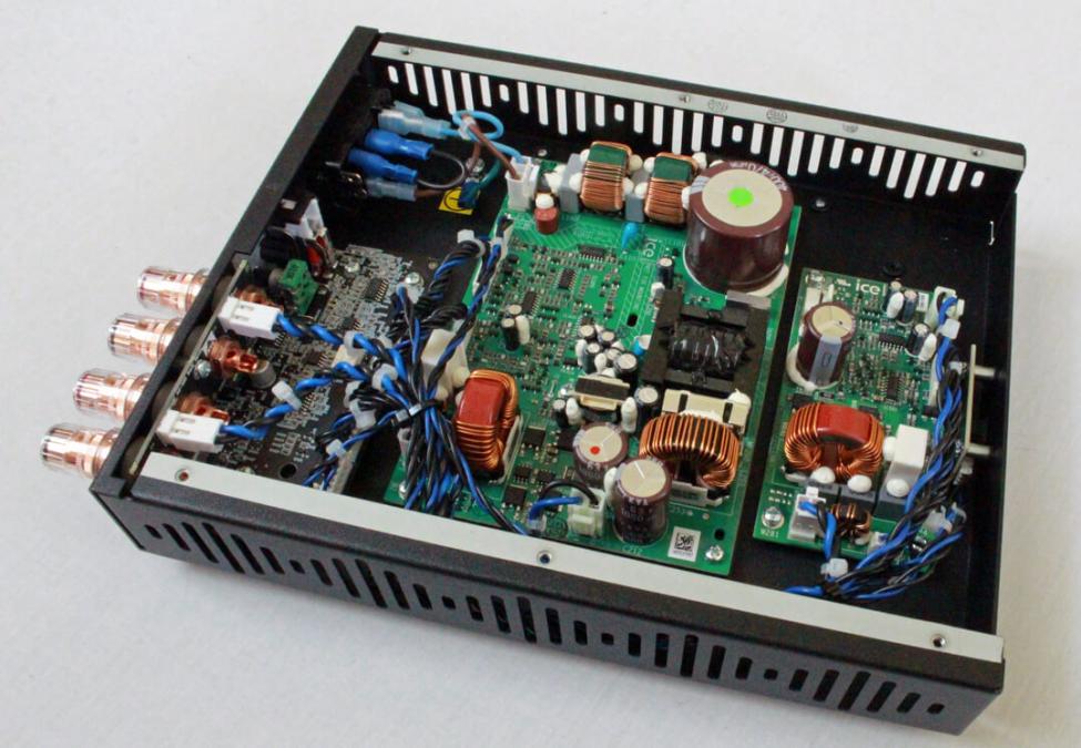

    Hei, Snickers-is, leser alle dine innlegg med stor interesse, selv om jeg ikke er kvalifisert til å skjønne alle tekniske formuleringer..
    Har du noen formening om denne lille effektforsterkeren XTZ Edge A2-300 ?
    I forhold til "innmaten" (og pris) er det en godt oppbygd forsterker som bør fungere bra mot mine høyttalere ?
    eller heller den mer mot en grei "gitar forsterker" , som jeg med fordel kunne byttet ut med en bedre match.

    Vis vedlegget 513730
    Jeg kjenner den ikke i detalj selv, men jeg har jo jobbet en del med ICE tidligere. Jeg kan ikke forstå annet enn at det der er et veldig godt kjøp. Dessuten har jo nå ICE-power for en stund siden sikret seg Patrik Bostrøm, mannen bak Anaview AMS-modulene.
