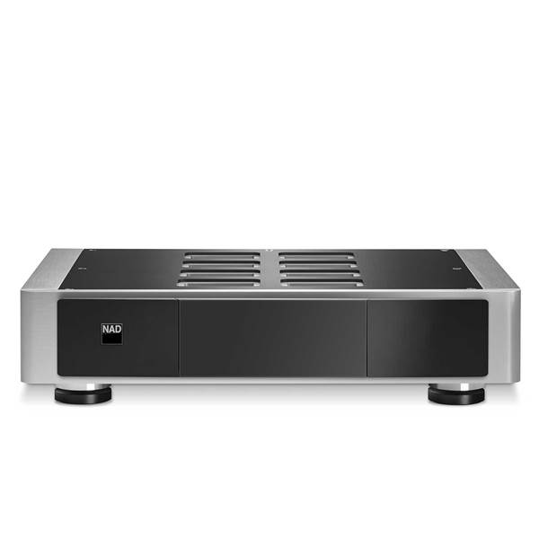

    Noen som har testa boksen på bilde og kan anbefale annen klasse-d som er bedre? Hørt hvordan det låter altså, ikke lest seg til det
