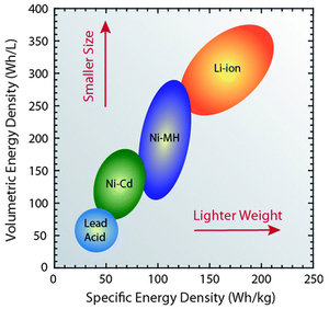

    Detroit Electric var enda mye tidligere ute, men problemet heter bly-syre-batterier. Joda, man kan laste opp et tonn slike og få respektabel rekkevidde i moderat hastighet, men du har virkelig ikke lyst til å kollidere med en slik sak. Noen måtte utvikle litiumion-batterier før elbil ble en realistisk ting.

    Detroit Electric brukte nikkel-jern batterikemi (kalilut som elektrolytt). Ikke så sunt, det heller…
    Spesielt lett er det heller ikke. Et 600Ah 24V batteri klokker inn på over 700kg.

    600 Ah og 24 V blir 14,4 kWh, om jeg regner rett. Om pakken veier 700 kg blir det 20,6 Wh/kg. Det er en tierpotens unna dagens ytelser. Man regner med å nå 300 Wh/kg i Li-ion-batterier før 2020. Det var kanskje ikke nødvendig med en konspirasjon for å unngå kommersiell suksess før Li-ion var tilgjengelig.
