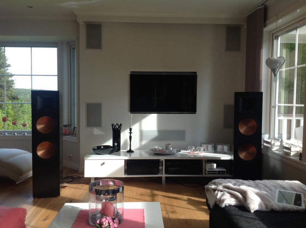

    Hva mener dere med kreve mer effekt , nå spiller jeg i ca 85 db her inne og det har jeg gjort i ca 1 time nå , vil det si at vist jeg har prøvd ut en med mere effekt så har det ville hørt bedre ut i 85 db ?
    Mvh Imagine

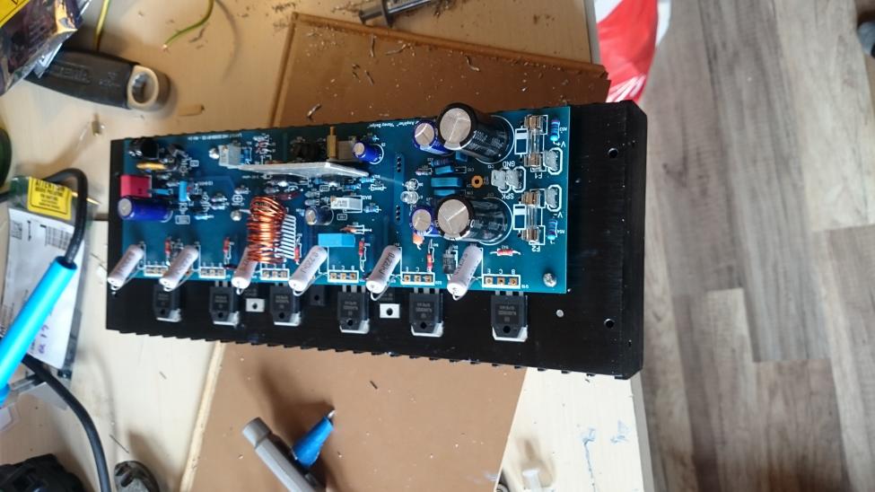

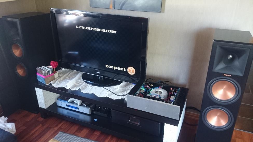

    Satser på at disse kommer til å levere nok strøm til ett par Klipsch.
    Den skal bli rundt 2x150W i 8 ohm i kombinasjon med 800VA trafo og 80 000 uF kondensatorbank. :)
    Må bytte ut SP1 i noe litt mer strømkrevende. Tror det blir litt overkill med denne forsterkeren for å drive mellomtone og diskant. :p

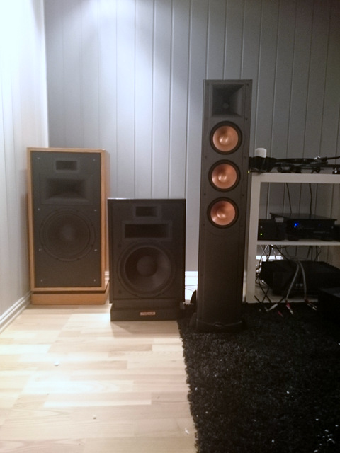

    Jeg har bestilt nye høyttalere til soverommet i dag. Klipsch RP-160M.
    Det blir mitt 3 eller 4 par fra Klipsch.
    Første var KG3 fra 1990. Siden ble det Noe som het 35.
    Nå i den senere tiden har jeg spilt på RF-63 mk2.
    De ble litt for store på soverommet :)
    Så får vi se hvordan de nye RP.160 oppfører seg.
    Utrolig kjedelig med disse 3-400 timers innspilling.
    Abrahamsen V4 UP effekt og EC3 Pre. Her mine første.
    Bare de oppfører seg på Miles Davis så er det bra..
    Lasse.
    Lasse. Vis vedlegget 324377
    Og de som kommer
    Klipsch RP-160 | Lyd & Bilde

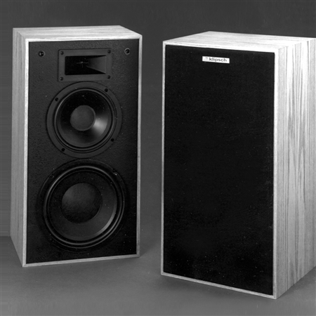

    Ett par KG3 spiller jeg på akkurat nå. kjøpt fra USA i fjor. Synes det låter meget bra til å være så gammelt - tror de er fra slutten av 80 tallet. Nesten Heresy III lyd selv om jeg ikke har testet HIII på dagens oppsett med forsterker og DAC. Men lukket konstruksjon som HIII som jeg også har eid.

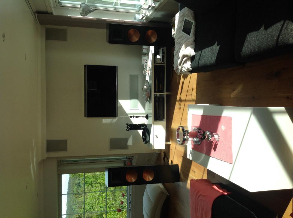

    Fikk et par RF7 mk 2 i en innbyttedeal idag og sitter nå og spiller litt, og må si disse imponerer :). Men min yamaha 3010 reciever sliter litt så de trenger nok litt mer guffe for å blomstre skikkelig.
    Stene
    18.10.2009
    242
    378
    Røyken
    Og hvorfor det siste bildet på skeiva kom med vet jeg ikke!

    Er en på finn som selger ut Rotel sine 1572, disse yter 2x250 digitale watt og er en av di få merkene, som har fått til dette med d teknologi og passer klipsch da di heller litt mot det varme 2 slike og du har power nok, han skal ha 7000 kr stk er jo ingenting.
    Imagine
    Dazed
    29.01.2003
    20.554
    7.288
    Eller en brukt Electrocompaniet AW250, to Abrahamsen V4.0 eller noe annet med litt muskler.
