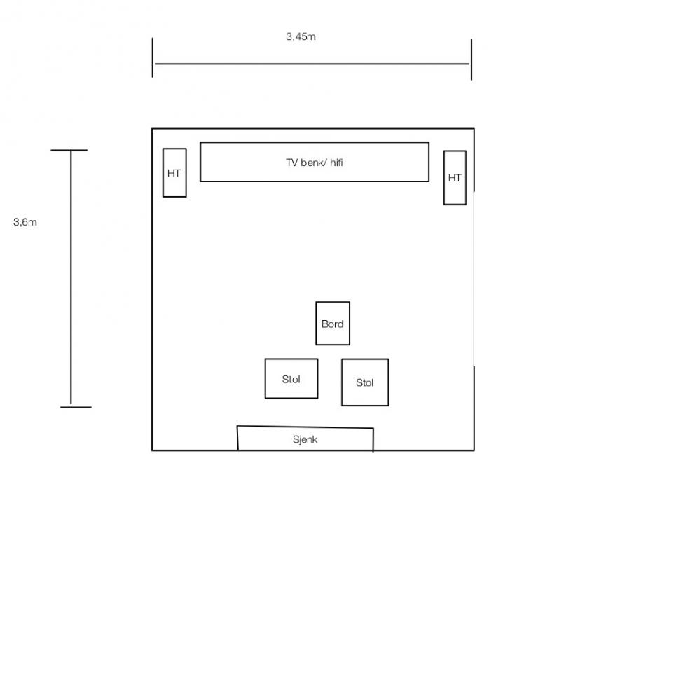

    Hei folkens og god sommer!
    Jeg har ett par Rf63 som jeg kun (pr nå) har mulighet til å ha i ett mindre rom i kjelleren. Sliter litt med plasseringen. Di spiller nydelig men bass trykk blir nærmest borte. Noen som har ideer eller tips til plassering eventuelt demping? HT står på fliser med medfølgende spikes.
    Mvh Aleksander
    Tegne opp eller bilder av rom er greit for gode tips ;)

    HT har 46cm til hjørnene da di nå står veldig vinklet inn mot lytte posisjon. Har prøvd å ha dem rett og med mindre vinkel, nærmere vegg, lengre fra vegg. Er mur rundt hele med en bua utgang til høyre, panel på vegger og ekte tregulv som jeg regner med ligger tett på grunnmuren.

    Høyttalerne er kapable til bra bass, de, så dette har med plassering av høyttalere og/eller lytteposisjon å gjøre.
    Hva er dimensjonene på rommet, og hvordan er høyttalere og lytteposisjon plassert?

    * Tilte høytalerne så de lener seg bakover.
    - Mere bass om en flytter høytaler nærmere bakvegg, men helst unngå det.
    * Flytte sweetspott fremover og bakover.
    - Minst 1 meter fra bakvegg.
    - Kjør audyssey mellom hver gang.
    - Og kjør alle pungter i kalibreringen om det er det.
    - Det er nevnt 2/3 del...
    * Dempe 1. refleksjoner

    Mtp. Den store åpningen på høyre vegg lurer jeg på om det går an å rotere hele oppsettet 90 grader mot klokka, så høyttalerne kommer på veggen til venstre på tegningen? Og kanskje flytte høyttalerne nærmere hverandre/lengre fra sideveggene, og lengre ut på gulvet. I min erfaring bør baflene på rf-63 stå minst rundt en meter fra frontveggen.
    RF 63 trenger mye rom rundt seg, vist du klarer dra di lengst mulig fra side veggene og dra di lenger ut i fra veggen opp til 1 meter vist du kan det, så vinkler du inn mot lytte posisjon. Viktig og prøve seg litt fram plassering er alfa omega.

    IME er ikke avstand til sidevegg så kritisk, men selvsagt må det være litt luft rundt. Toe-in er viktig. Sikt de på skuldrene til lytteren i sweetspot som et utgangspunkt. På tegningen ser det ut som man ikke har noen lytteposisjon i senter heller, som hadde gjort meg gal. ;)

    Min stol står midt i rommet :) skal juster litt til å komme med tilbakemelding.. men hva tenker dere om spikes på skiverfliser? Sånn står dem nå

    Flott lyd og bassen er mer på plass men har hatt bassen framme sånn her før og den blir litt grøtete.. har hatt samme oppsettet i annet rom med en helt annen opplevelse.. men kjerring setter ned foten for rockefoten. Noen flere ideer? Altså lyden er helt klart bedre, bare mangler siste lille finishen
    Prøve 63'ene på en Nad 218 først å da fikk jeg vreng i bassen.. kan det tyde på at dem ikke er helt spilt inn?

    Lite sansynlig.
    RF-63 er sultne; de forlanger ganske mye av forsterkerne sånn kvalitetsmessig. Normalt vil vel 218 fikse lasten greit, men man vet vel aldri.

    For ikke vreng med cayin på høyere volum og mer lydtrykk :) hva tror du om de spikes jeg bruker? Bare droppe dem?
    Jeg kjører recivern i direct med Restorer på HQ da jeg får lyd fra en ps4 pr nå. Har prøvd med CD noe som ikke ga noe bedre resultat. Men føler jeg er veldig nærme nå! Smilet blir bredere og bredere :)
    Skal åsså kjøpe en ny strøm kabel til cayin og en bedre hdmi kabel.. har dette noe for seg eller prøver de bare å selge i butikkene? :)

    Kansellering:
    Mål opp rommet, og sett høyttaleren på 1/3 av rommets lengde, sett deg selv på 2/3. Da hører du hvilken bass de leverer.
    Det er vel ikke gitt at dette gir riktig plassering?
    Nei, men det forhindrer kansellering av bassen.
    Håkon Rognlien
    Det kommer an på romdimensjonene. Ved en eller annen frekvens (i bassen i et normalt stort rom) vil man få en kvartbølgekansellering uansett. Engitt andel av romlengden kan neppe være noen fasit slik jeg forstår det.

    Ja, själv kör jag med 1/5 av rummet och det fungerar mycket bra! Jag har även testat 1/3 och det fungerar kanske ännu bättre, men då får man vara beredd att acceptera en ganska så kontroversiell utformning av hela rummet.

    Om rommet er 3,45 × 3,6m så har du garantert noen heftige kanselleringer å hamle opp med. Det er dessverre ikke noe hverken plassering eller Audessy kan gjøre noe med...

    Selvsagt kan plassering av høyttalere påvirke kanselleringer.
    Poenget er å få best mulig lyd i dette rommet. Må være mulig å få ganske bra lyd selv i ett så lite rom?

    Jodå, det går allt att få till ett OK ljud. Det handlar om att prova många positioner, både högtalares förhållande till alla väggar, tak och golv inverkar på ljudet och var du sitter i förhållande till högtalarna har stor inverkan på vad du hör just precis där. Tänk små förändringar (när du väl har hittat en grundposition) när du testar och använd samma referens, just för att ha koll på just varje förändring i ljudet. Eventuellt behöver du kanske sätta till lite akustiska åtgärder. I mitt förra rum hade jag måtten 3.60 x 4.10 m2 - jag höll på i ett halvår innan jag fick till en OK läsning som jag kunde leva med :) trägen vinner. Det kommer inte av sig självt, våga prova och ge inte upp. Ibland är det bra att ta paus också. Akustik och välljud är INTE enkelt.
    En sak som jag har lärt mig under några år nu som jag har hållit på. Basåtergivning - alla låtar och all musik har INTE den där basen och "kroppen" i ljudet som man kanske tror (och vill ;) ). Man bör inte försöka lägga till något som inte finns där. Tyvärr, men å andra sidan belönas man (om man lyckas med akustiken något sånär) rikligt med välljud från andra produktioner i vilka man har lyckats riktigt med att skapa bra djup/bredd/höjd = 3D). Men igen, favoritmusiken låter ibland inte fullt så bra som man skulle önska. Detta är min erfarenhet.
    Lycka till!

    Takk, jeg skal prøve meg fram litt :) nå fikk jeg fjerna det skapet som stod bak i rommet så rommet ble plutselig litt større så får vi se når nabolaget våkner til liv så jeg kan teste litt :)

    Skal allikevel sies at det finnes et par snarveier som trekker det hele rimelig langt uten å koste noe omkring et billån.
    Håkon Rognlien
    Satt å kikka litt på en Electrocompaniet ECI 2 er dette noe som kan funke på klipsch?
    Antakelig ikke helt ueffen, den kombinasjonen der. Jeg har spilt med stor glede på en kombinasjon av ECI-3 på RF-3 Mk2, veldig god match. MEN: RF-63 er en mye vanskeligere last, som utfordrer forsterkeren betraktelig. ECI-2 har rett klang, og en fornuftig strømforsyning, så det er absolutt muligheter der. Tror også den jobber i kl. A opp til noen Watt, det betyr at den blir varm og god, dessuten betyr det at den får med seg en viss "magi" og strålende hurtighet. Den må med andre ord plasseres med en del luft rundt seg, så den ikke blir for varm. Videre er det jo sånn at ECI-2 er noen år, og siden de jobber litt i klasse A, må man overveie å bytte kondensatorer på den, sjekk med noen som kjenner denne forsterkeren godt før handel, i så fall.
    Kvalifisert gjetting: ECI-2 / FR-63 er en morsom og hardtslående kombinasjon.
    Håkon Rognlien
    Alek264
    08.06.2017
    2.672
    1.842
    Høyjord
    Ja det ble helt stille i fjøset her så det måtte jeg bare skru av gitt.
    Nå står anlegget på hele dagen så får vi se om 63'ene løsner :)
    Lurer litt på om ikke Denon holder litt igjen.. mulig det bare er meg.
    Siden du selv trekker det fram: Jeg har til gode å høre potensialet i RF-63 med hjemmekinoreceivere, dessverre. Kvalitet!!! Det er hva RF-63 ber om. De kan bli med deg overraskende langt, bare du ikke sparer på kruttet på signal- og forsterkersiden.
    Solid strømforsyning, hurtighet, gjennomsiktighet, gjerne mye kraft nedover, men da med rå kontroll. Det jeg nettopp beskrev, har en lei tendens til å koste en del penger, dessverre...
    Håkon Rognlien
    Håkon Rognlien
    Takk for hjelpen! Får se hva jeg ender opp med :)
    Som jeg la ut bilde av over så prøver jeg å "runde" av rommet litt å se om jeg får bedre lyd :)
    Alek264
    08.06.2017
    2.672
    1.842
    Høyjord
    Tenkte å bruke ECI-2 som forforsterker til cayin!? Er det andre forforsterkere i denne pris klassen som er verdt å ta en titt på?
