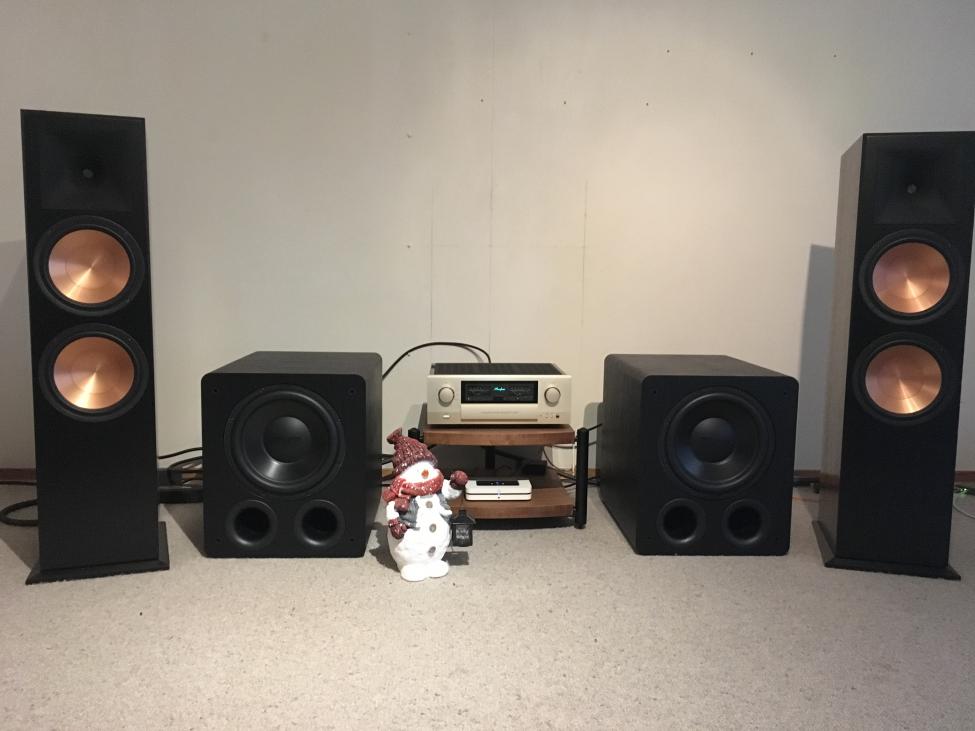

    Hei, og god weekend.
    Holder på m at spille sub in, og fik et glædelig besøk av mine nye Nabo,er, grei de, men de lurere lidt på om det var mulig at senke nivoet lidt ;), og det kunne vi selvfølgelig.
    Eller ser det ut som om at 2 stk, PB-3000 intergrerer sig fint Klangmessig m Klipsch RF7iii
    Valgte at gå for 2 stk 3000 isteden for et stk Ultra 16, da simulering i mine soft vare programmer viser at bassen vil blive noget mere liniær m 2 stk end hva der er mulig at få til med et stk.
    1, 2 to the Bas, er sjikkelig musik, på dette opset, og kan anbefales, denne plate er så bra at a vil anbefale den uanset hva du lytter på, bra musik kan vi aldrig få nok av ;)
    I dette opset er Lydtryk, eller mangel på samme er ikke et tema, da. Vi ikke er i nærheten at at ta det fylde pointiale utmeldte hen blik på lydtrykk, men det viktige her er at systemet generere en detaljeret og nyanserte gengivelse.
    Det høres også ut til at sub,erne henger ganske bra med enhederne på RF 7iii, med henblikk på hurtighet, jeg kan ikke registre noget efterslæp i lydmessig henseende.
    En av mine kæpheste, vedrøende Høytalere er impuls responsen og fase,vis det ikke er ordenlig intergreret, med hoved høytalerne, bliver resutatet ikke special vellykket.
    En ting de forutsetter er at avstanden fra sub til foretrukket lytte posion er den samme, eller kortere end avstanden fra hoved høytalerne.
    Det at subberne er plasseret så tet på hoved høytalerne gør at de intergrere sig fint, vis man velger at dele forholdsvis højt.

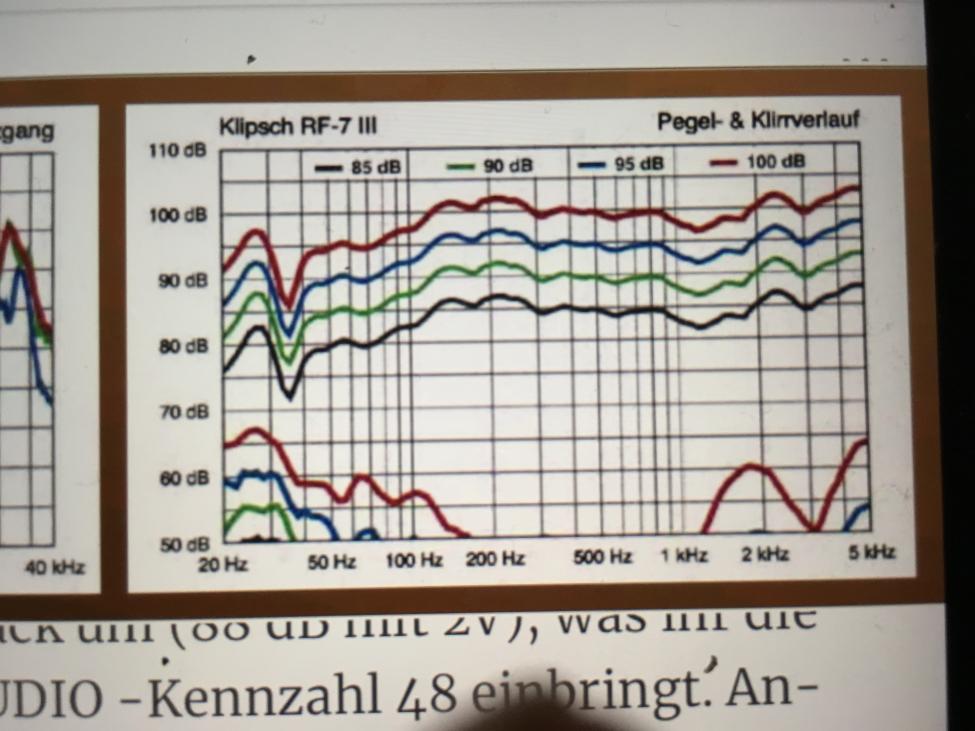

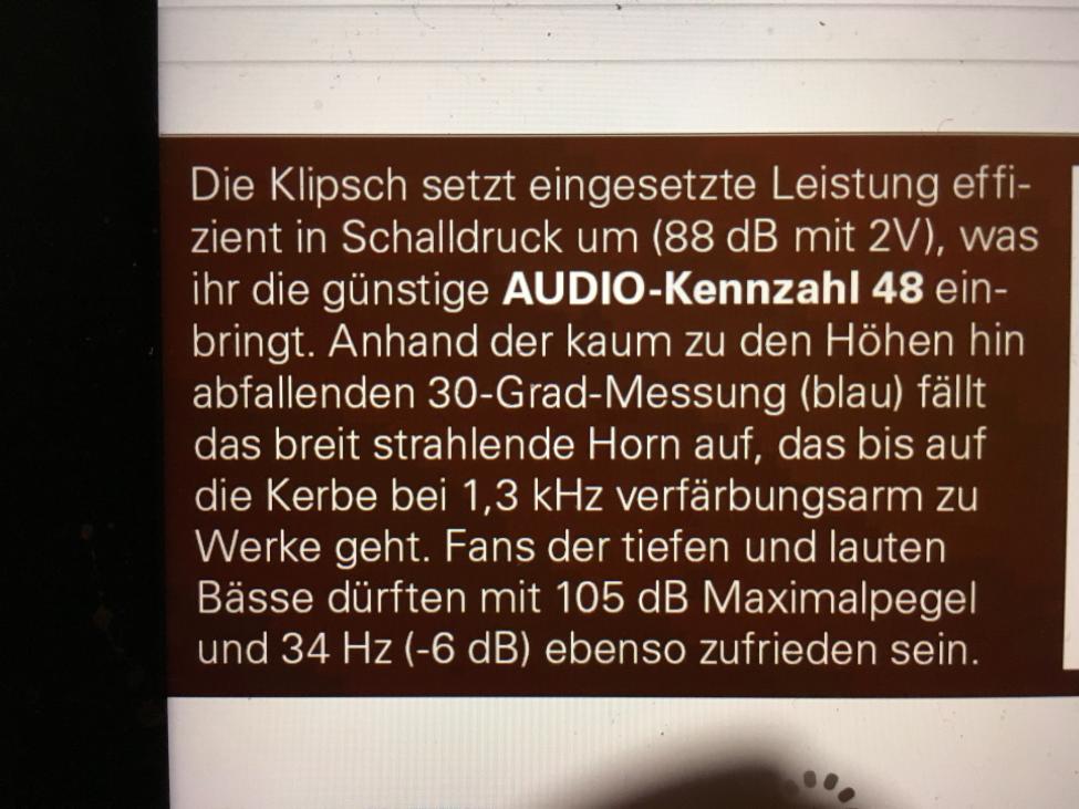

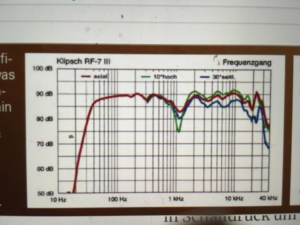

    Her er et par målinger av Rf 7iii
    Status herfra er forsat at RF7iii forsat ikke er så satens lettdrevne, som nogen giver intryk av, og vis du spiller musik optaget før det blev moderne m Loudness, og compression, jag da trenger du en sjikkelig forsterker for at ta pointialet ut.
