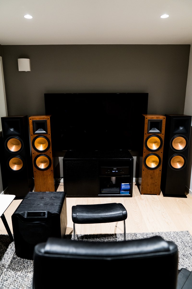

    Da er det endelig fredag og jeg har nettopp fått på plass mine nyervervede RF7 mk3 :) På tide å jekke en øl i godstolen 8)
