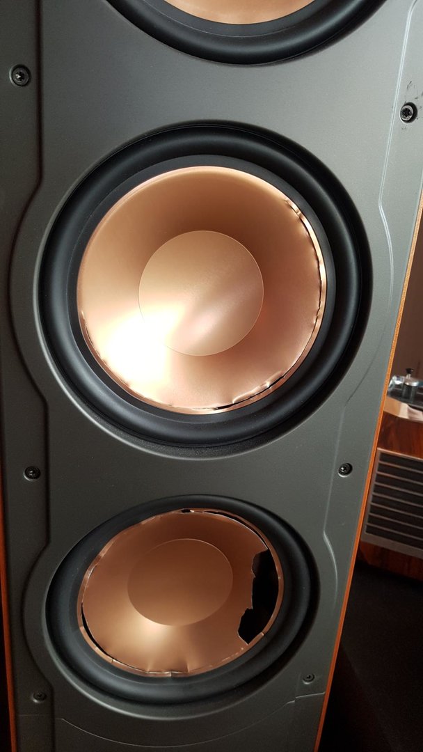

    Hei.
    Noen som vet om basselementene i rf82 og 83 er like? Gikk litt hardt i påsken på noen gamle 83 og tok knekken på 3 stk elementer,
    og det er tydeligvis ikke lett å få tak i.
    Tips tas i mot med stor takk.

    Ser at det ikke vil
    " The two RF-82 drivers I have are a result of me hoping I could use those to replace my toasted RF-83’s. I instantly could see they weren’t the same driver and never installed them. Not only is the impedance incorrect but the mass of the magnet and voice coil clearly separate the two visually if you put them side by side."
    Ja, blir ikke lett dette skjønner jeg.

    Er det rett å slett spilt for høyt eller er det noe annet?
    Akkurat slik skjedde med mine RF7 på Midgard Oberon blokker, spilte ikke høyt i det hele tatt! har hvert mye rart med elementene i RF serien

    skjønner at klipsch har design problemer, dette skal ikke skje med noen høyttaler.

    Dette merkelige problemet har jo vært kjent på en del av deres modeller en lang periode, men jeg har aldri sett at det har kommet noen gode, etterprøvbare forklaringer på det. Innledningsvis var det snakk om avspilling fra PC, dernest falt mistanken på klasse-D, men det underlige er jo at dette kan skje helt ut av det blå; man behøver ikke en gang spille høyt!
    Har du noen teori om hva som har skjedd i ditt tilfelle?

    Disse bruker jeg veldig skjelden. Men bruker de på terassen. og skjærtordag ble de koblet opp med 2 nad 208 som også også blir kun brukt til disse. Har jeg hatt dem i ihvertfall 15 år, og blitt brukt godt, men aldri vrenging. Bi- amp. Klart de fikk nok litt mye juling, men aldri vrenging liksom, for det hører jeg med en gang.
    Vet ikke min arme råd hva jeg skal gjør nå.

    Ser ut som lang tids bunning av slaglengden til element med veldig stor forsterker.
    Nad 208 x 2. Men det har dem blitt spilt med mange ganger før. Er egentlig sommer/terrasse anligget mitt.
    Det er akkurat som knekkebrød blitt. Og umulig å få tak i nye skjønner jeg.
    Noe juling ble det nok, men aldri vrenging. Har hatt dem i mange år, men blir brukt veldig skjelden. Kan det stå ihjel seg a tru?

    Det enkleste er nok bruktmarkedet, det pleier å dukke opp sånne høyttalere nå og da.
    Eler sjekk ute på verdensveven, det finnes nok noen som selger løse elementer, sjekk f.eks. her: https://reconingspeakers.com/brand/klipsch/
