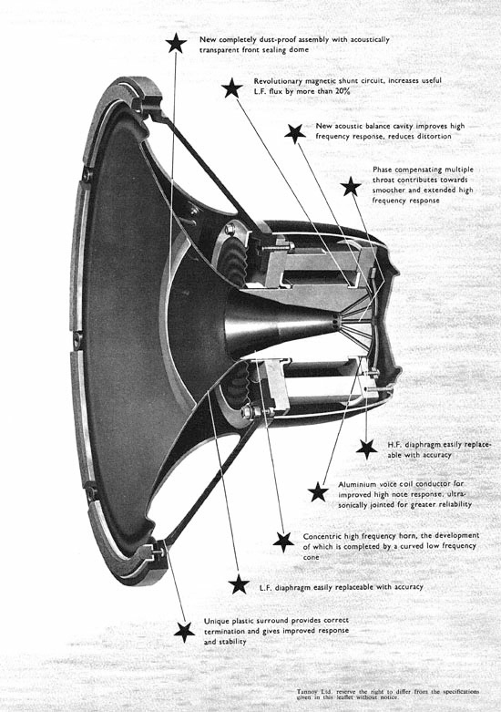

    Typ Tannoy Pepperpot med runde kanaler
    Vis vedlegget 674050 Vis vedlegget 674050
    Denne er også litt spennende. Den refereres ofte til som saltshaker faseplugg. Her er et par eksempler til på hvordan denne kan se ut:
    Jeg har ikke funnet noen bilder av fremsiden av disse fasepluggene, men kort sagt kan man si følgende:
    Disse løser waveguide-problemet, og de løser i veldig stor grad også problemet med resonanser i kompresjonskammeret. Imidlertid lar de seg ikke produsere på en god måte. Man kan ikke uten videre få til en produksjonsteknikk som ikke enten innebærer et veldig stort antall deler, eller 3D-printing, uten at man får problemer med å tilpasse lengden på kanalene, samt overgangen fra kanaler til driverens åpne exit. Det betyr i prinsippet at man enten ender med en ekstremt kostbar faseplugg, eller en faseplugg som har et betydelig problem både med kanalenes lengde og en litt brutal overgang fra kanaler til friluft. Men samlet sett tror jeg nok denne typen faseplugg vil være omtrent på høyde med konsentriske faseplugger eller radiale faseplugger.

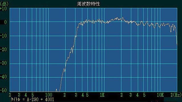

    Dette er etter det jeg vet en måling i et stort firkantet DIY CD horn. TAD 4003 sort, JBL2450SLte blå:
    Vis vedlegget 674589
    Jeg har hørt 2450SL og TAD4003 i JBL2384
    Jeg har ikke verdens beste hørsel. Med EQ og lik frekvensrespons hører jeg ingen/marginal forskjell. KANSKJE bittelitt mer "ro" helt øverst. Yngre mennesker som hører opp til 20000 hz har sikkert større utbytte av at det er mindre forvrengning langt opp i frekvens?
    JBL2450SL/2451 med Truextent og Fostex T500 delt ved 10000Hz er bedre enn TAD4003 alene er en feeling jeg fikk. JBL og TAD låter likt. JBL og TAD med T500 gir en liten ekstra dimensjon med luft og uanstrengthet. Jeg valgte allikevel ikke T500 for å få punktkilde hele veien opp.
    Men, hadde jeg hatt råd til TAD4003 hadde jeg helt sikkert kjøpt et par for å "sove godt om natten" og vite at jeg hadde verdens beste kompresjonsdriver. Men jeg er usikker på om de fleste hadde hørt forskjell i en blindtest med lik frekvensrespons justert med EQ. Jeg ville MYE heller brukt kr 70.000,- ekstra på akustiske tiltak i rommet med profesjonelle produkter, f eks fra RPG. TAD 4003 er kanskje 5-10% bedre. Riktig akkustikk er 200% bedre. (Har man mye penger og diger enebolig på 500 m2 er ikke det en utfordring).
    Skal man dele passivt så er TAD4003 bedre enn JBL med Truextent.
    Jeg vet at de som har TAD4003 på Hifisentralen har lang erfaring og meget godt opptrent hørsel og det kan gjøre at de hører eventuelle forskjeller bedre enn meg.
    Når det gjelder byggekvalitet, nøyaktighet i produksjon og fine toleranser er TAD det ypperste man får tak i. Helt fantastisk. JBL er også bra. 18Sound og Radian er etter min erfaring dårlige her.
    Denne testingen har du vel gjort kun med JBL2384. Så vidt jeg vet har du heller ikke hatt TAD-4003 i eget anlegg for sammenligning der, men hørt dette i andre anlegg med en lengre tidsperiode mellom?
    Med tanke på den dårlige presisjonen i halsen på 2384, blir HF-responsen degradert, og en slik test stiller seg ganske annerledes med f.eks Grelv-horna som har både bedre geometri og langt høyere presisjon - spesielt når man diskuterer tillegget av T500 eller ikke.
    Generelt sett passer ikke dine antakelser med mine erfaringer her - og selv om du legger inn en åpning for at noen hører bedre enn deg er det egentlig viktigere å få frem at deler av dette er antakelser og ikke side-by-side tester i optimale forhold.

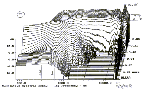

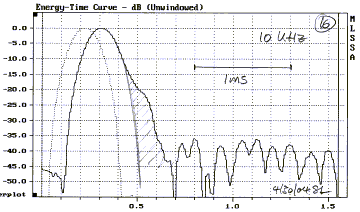

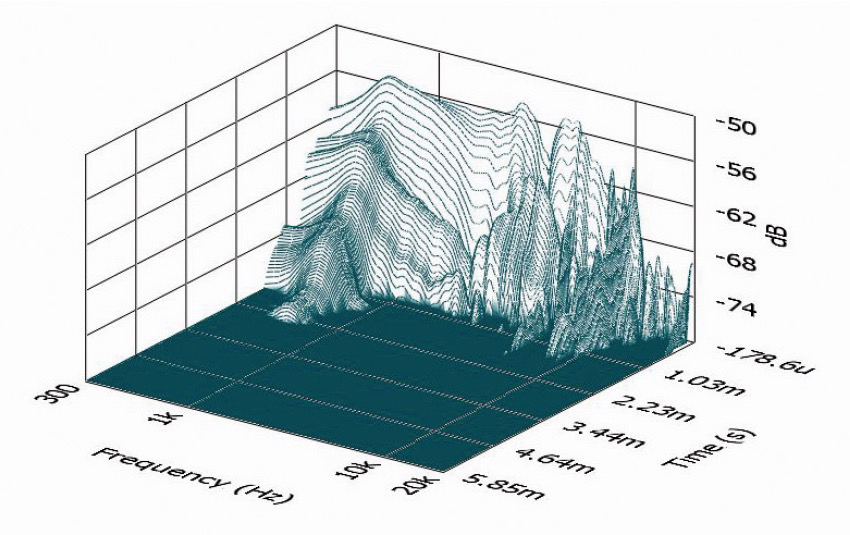

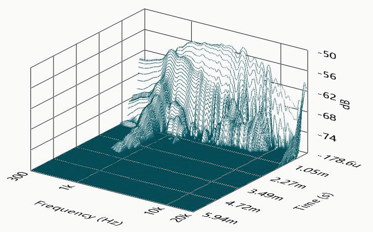

    Tolkningen av frekvensbestemt ETC er forklart her:
    Så kan vi se at denne driveren lever et ganske bekymringsløst liv ved 3kHz. I CSD-diagrammet kan det se ut til at den har problemer ved 300 og 600, men vi kan se her at dette ikke i stor grad er tilfellet:
    Det er faktisk overraskende likt som ved 3kHz.

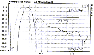

    Men oppover i frekvens begynner energien som lagres i membranen å bli betydelig. Dette er godt synlig på CSD, men også når vi betrakter enkeltfrekvens og enkeltperiode som her:
    Det man søker med for eksempel beryllium, diamant, karbon, Zylon, silisiumkarbid, titaniumnitrdide og corundum er å flytte området der man lagrer energi langt opp i frekvens i stedet for å kamuflere i det i demping.

    Veldig interessant om CSD @Snickers-is !
    Hvis vi tar en titt på en tilfeldig Berylliumsdriver og ser på CSD og sammenligner med en tilfeldig annen, hva tenker du om det du ser? 18 sound ND4015BE først og BMS 5530 bilde nr 2;

    bedre dempet membran på 18Sound....

    @coolio
    Jeg synes ikke det gir veldig mye mening å sammenlikne en 1,75" driver med 1" exit med en 4" driver med 1,5" exit. Da er det for mange faktorer der som ikke har noe med membranmaterialet å gjøre. Rent generelt er dette også en vanskelig øvelse på kompresjonsdrivere da faseplugger gjør utrolig mange små ting med målingene som det er vanskelig å isolere fra resten.
