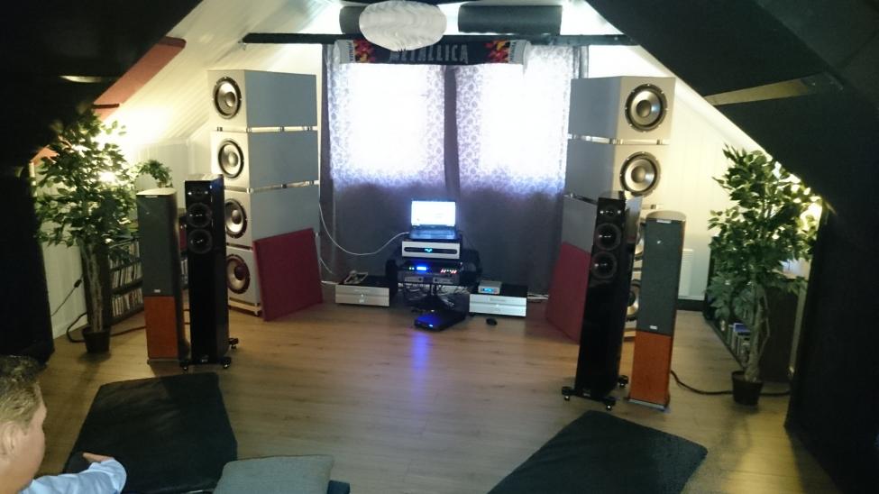

    Først og fremst vil jeg takke Retep som kokk for å lage fantastisk pinnekjøtt og ribbe.
    Alle var enige om at maten var fantastisk!
    Deretter vil jeg si tusen tak til Retep for å ha hjulpet meg med innstillinger av to helmholtz resonatorer (V6) fra Svanå.
    Riktig plassert tok de to ca 10 db ned på ca 31Hz, reduserte etterklangen og hevet dipper høyere i frekvens!
    Effekten av Helholz resonator riktig plassert fra Svanå er ektrem.
    Til sist vil jeg påpeke det thohaug, Retep med flere gjorde å løpet av natten for å forbedre lyden.
    Har aldri opplevd bedre lyd hjemme.
    Til der som var her, så tips på hvordan forbedre lyden!

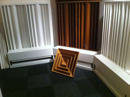

    Det kommer an på hvor dype frekvenser du vil ta. Det finnes også en mindre versjon som heter V4.
    Std mått: ( mm )
    Längd 1120
    Bredd 438
    Djup 438
    V6:
    Marknadens mest flexibla och effektiva basabsorbent. Justerbar mellan 25 till 60 hz.
    Anpassningsbar till alla rum.
    Std mått: ( mm )
    Längd 1112
    Bredd 600
    Djup 600
    Basabsorbenter
    Varitune V4 - Acoustic Tuning
    Selv opplevde jeg et helt nytt rom med to stykk V6. Rommet har blitt mer behagelig å snakke i også.

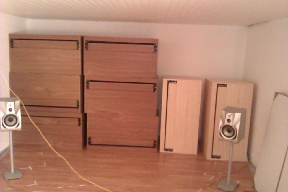

    Godt nytt år! Feiret Jul og nytt år med barna og familien.
    En gledelig nyhet, starter året med å satse friskt.
    Har nettopp båret inn 6 stykk Svanå Varitune V6 i valnøtt inn i stua, så nå har jeg 8 stk eller 536 kg totalt med Helmholtz resonatorer..
    Blir spennende å høre resultatet når de er plassert og justert riktig.
    Hvis det noen som har mulighet til å hjelpe til, er det bare å ta kontakt.

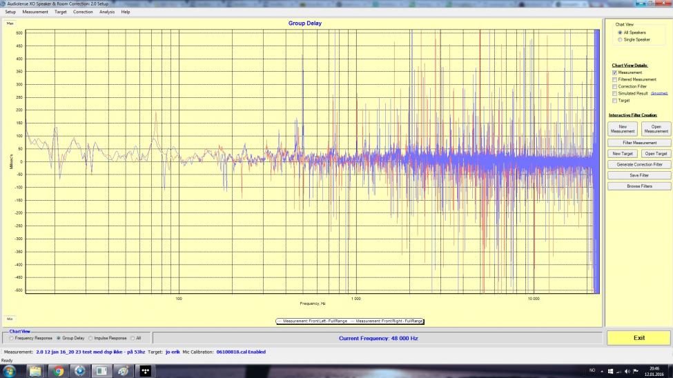

    John_Harald, har du noen målinger fra Peter eller egne etter tidskorreksjon etc? Det hadde vært artig å se hvordan det måler hos deg. Lykke til med 8xV6 (høres ut som en heftig bil:))

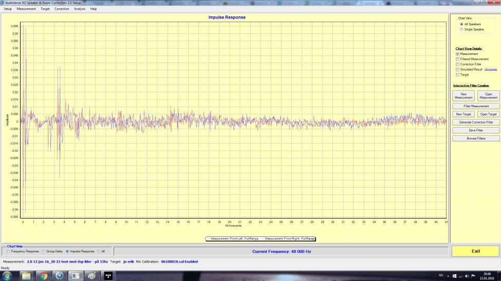

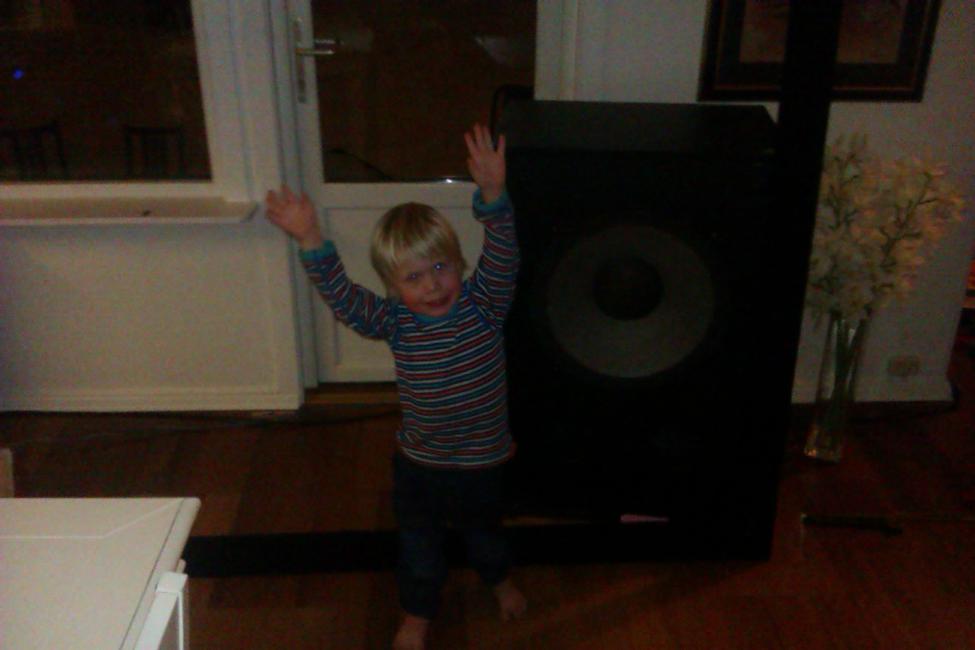

    Hei, har vært bortreist. En kjapp måling med 3 åringen tilstede.
    Salongbord og pc skjerm ble ikke flytet.
    Når retep var her la han inn i jriver:
    -16 dB
    Båndbredde, Q 8
    Frekvens 53 Hz
    Denne er fjernet fra jriver og peaken ved 53 Hz er borte!
    Har ikke plassert og justert de siste 6 Svanå V6 annet en på øyet, så potensialet er tilstede :)

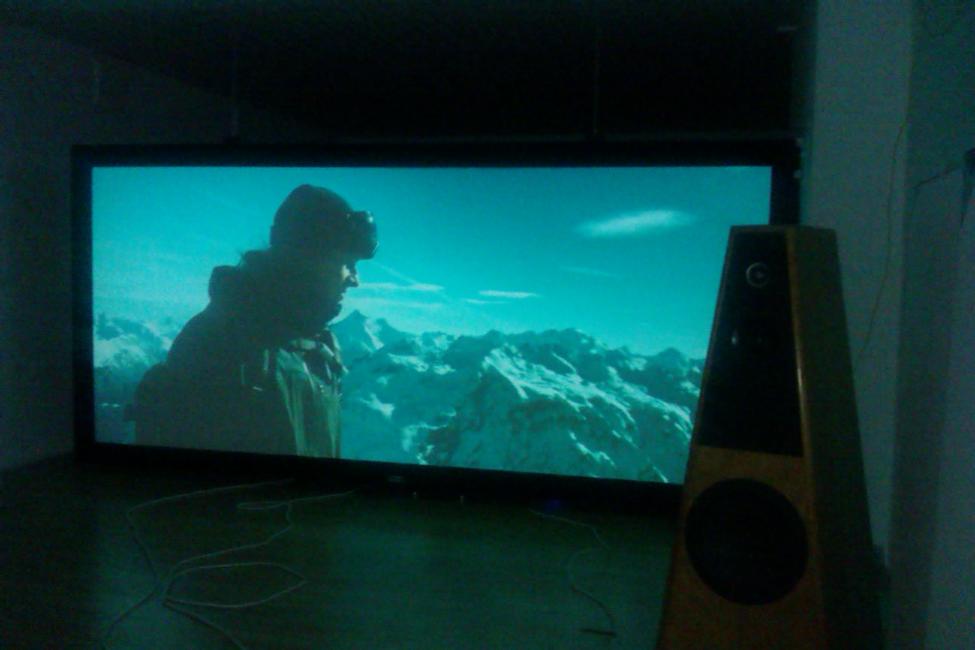

    Var hos Retep i går for å skifte projektorlamper, bytte projektorer, hente rammelerret +lydtransparente duker, høre på musikk og diskutere viktige ting i livet :)
    Det ble spilt uten subber.. På noen låter var det et savn, på andre ikke.
    Dette er uten tvil det beste rommet jeg har vært i, selv om jeg foretrekker lyden hjemme tilpasset min smak.
    Uansett er dette et rom som må oppleves.
    I forhold til hva jeg liker, er det lyden hos Retep det beste jeg har hørt i forhold til bredde og lyden bak i lytteposisjon.
    Mine preferanser heller i tillegg mot:
    - Makrodynamikk i bass og mellombass
    - Mye større dybdei lydbilde
    - Opplevd naturligklang på instrumenter.
    - Trykk i kroppen,selv når man spiller på lavt lyttevolum
    Har tidligere bestilt med en original projektorlampe med hus som passer rett inn ialt fra HD350 til HD950 fra pricejapan.com. Fikk BHL-5009i stede for BHL-5010.
    Jeg returnerer den som var feilsendt og de skal sende meg en nye en. De betaler også returfrakten :)
    Har prøvemontert lerretet i stua og bildene viser litt av størrelsen.

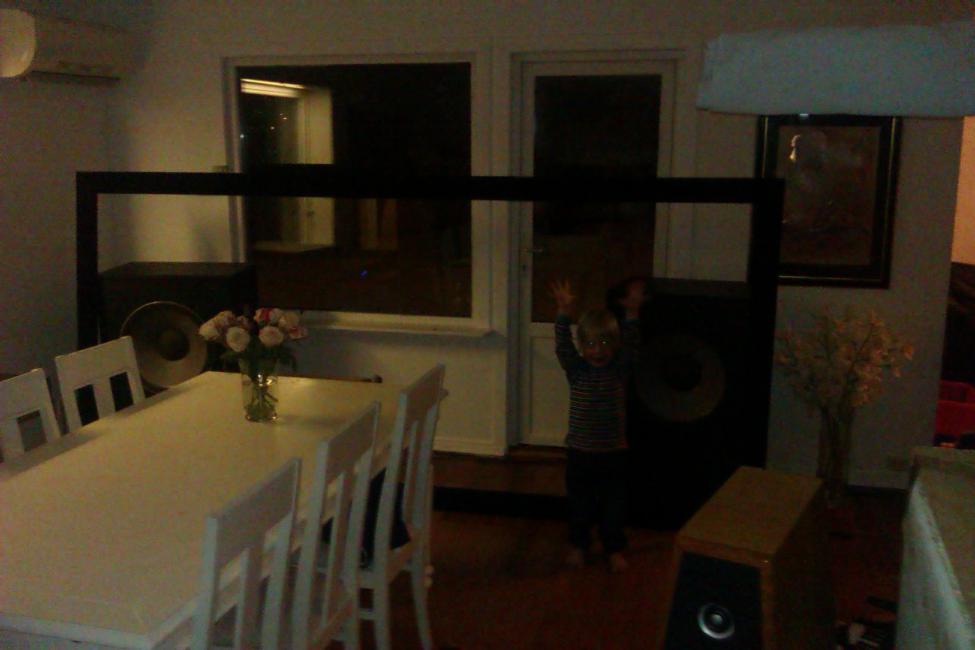

    Sønnen min blir 4 år på lørdag, så jeg har selvfølgelig invitert barnehagen hjem til meg :)
    Gleder meg, men syns det er tryggest å flytte anlegget bort fra stua. I tillegg ser det mer ut som en stue, ikke som et ungkarsrede/lydstudio.
    I kveld har jeg og en kamerat sett supermannfilmen, Man Of Steel. Kombinasjonen av lyd, effekter, bilde og historien, var helt rå. Denne anbefales på det sterkeste, film er best hjemme!
    Man of Steel (2013) - IMDb
    Etterpå hjalp han meg med å bære ned de delene av anlegget som jeg ikke klarer å bære alene, ca +800 kg..
    8 stykk Helmholtz resonatorer, regenerator, basshøyttalere og fronthøyttalere. En god treningsøkt for armene og tusen takk for hjelpen!
    Nå gjenstår kun forforsterker, dac, delefilter, bassforsterker, monoblokker, lerret, rack og pc.
    Har ikke brukt kjelleren på over et år. Nå som det er så lyst ute om kveldene, er det en fordel å ha filmdelen i kjelleren. Det er lettere å mørklegge den enn i stua. I tillegg er det en stor fordel å male veggene mørke. Planen er å satse på to anlegg.. Drømmene og mulighetene er der.
    Se bort i fra de to styativhøyttalerene.
