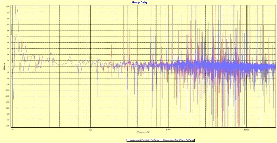

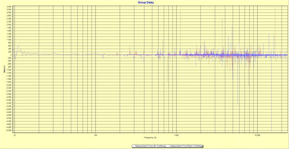

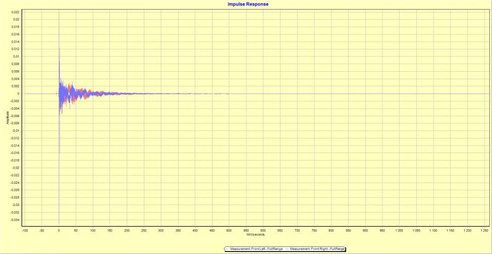

    Legger ved dagens målinger kjørt fra hovedkortet i pcen, så har dere litt mer å tygge på.
    vidarje
    24.10.2009
    5.548
    3.887
    Rasta
    Kan du forstørre GD i amplitude og IR i tid? Det er litt vanskelig å se detaljer:)
    thohaug
    02.02.2014
    2.986
    1.841
    Fetsund

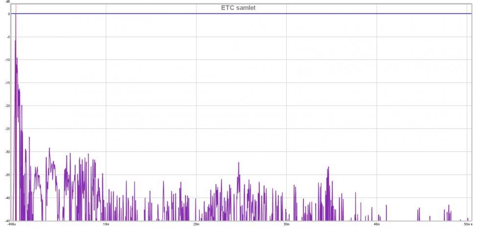

    Enig med vidar her. Noe ala dette er enklere å få med seg: GD ca +-500ms og impulserespons fra 0-40ms

    Ser at du har 2 veldig kraftige refleksjoner på hhv 1 og 2 MS. Den på 1 ms er antagelig bordet foran høyttalerne fra venstre høyttaler, og den på 2 ms er bordet foran høyttalerne fra høyre høyttaler.

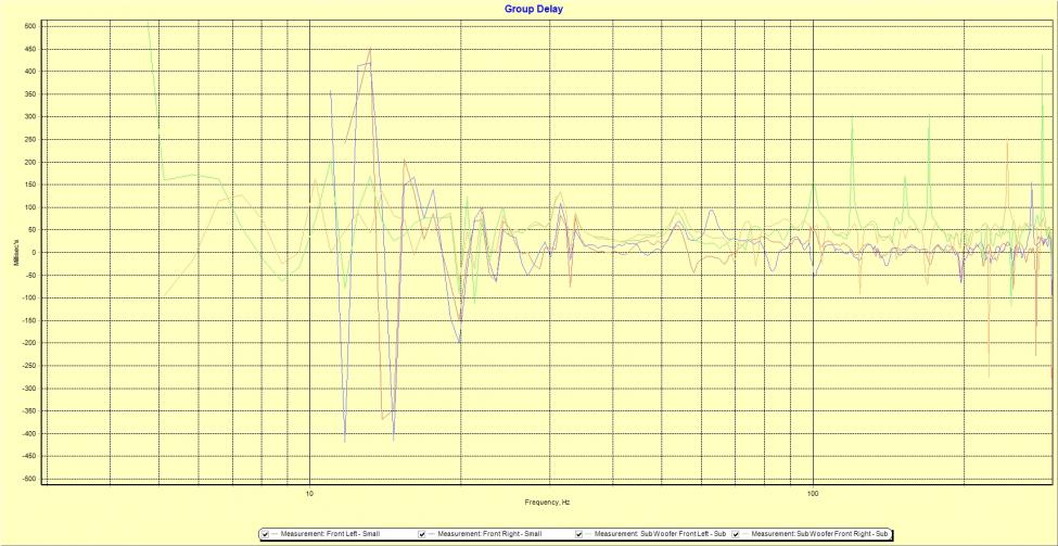

    Målinger: Kan du gjøre legge ut målinger av GD og Frekvensrespons av suber alene, fronter alene og sammen opp til 300hz?

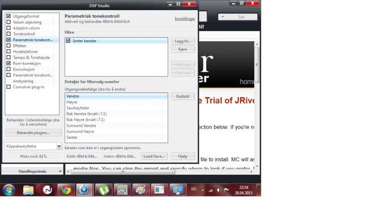

    Angående Jriver, så får jeg ikke delingen til bassene til å funke. Hadde satt pris på noen tips fra de med erfaring.
    Kan noen legge ut en detaljert beskrivelse med skjermbilde på hvordan jeg legger 2.2 målingen fra Audiolence inn i Jriver. Får det til i 2.0, men har aldri gjort det før i 2.2.

    Tror feilen ligger her at jeg ikke får valgt alle fire kanalene samtidig. Sikkert noen innstillinger som er feil. Noen ganger går all lyd til høyre sub.
    Vis vedlegget 317885
    Om du går inn på der det står romkorreksjon, så kan du velge hvor mange kanaler som skal benyttes.
    Du kan også gå inn på den som heter parametrisk tonekontroll. Der kan du ta og kopiere signalene fra en kanal til en annen :)
    der kan du også bestemme hvilken rekkefølge kanalene skal komme i. F.eks kan du sette front left som 1 og front right som 2, samt channel 9 som nummer 3 og channel 10 som nummer 4. Derreter tar du copy, fra front left til channel 9 og front right til channel 10. channel 9 og 10 er da subbene. Så du må legge inn et lavpassfilter på dem, samt et høypassfilter på frontene. Da kan du justere individuell delay til alle 4 forskjellige enhetene.
    til slutt kobler du kanal 1 og 2 fra lynx til høyttalerforsterkeren og kanal 3 og 4 til subforsterkeren.
    Henger du med?

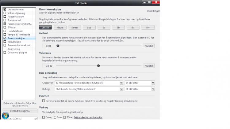

    Henger ikke med og falt av i starten. Kan du ta et kopi av skjermbilde og vise?
    Hvor på romkorreksjon skal jeg velge antall kanaler?
    Henger du med?
    Vis vedlegget 317923
    Vis vedlegget 317924
    Sorry.. jeg blingsa litt der og husket feil.
    Det ligger under output format (utgangsformat) på høyre side.
    Har lagt med noen bilder for å vise deg starten av det jeg mener:
    Etter dette går du inn på Parametrisk og velger add order channels og setter opp Left-Right-Rear Left og Rear right slik som dette
    Så trykker du add og mix channels 2 ganger og velger å kopiere signalet fra Left til Rear left og Right til rear right slik som dette:
    Så legger du inn høypass og lavpassfilter på kanalene i mitt eksempel bruker jeg 120hz:
    For å legge det til så trykker du add low og highpass filter til de respektive kanalene.
    Nå kan du legge inn delay på de respektive kanalene. Husk at om subwooferen ankommer senere enn lyden fra frontene så er det frontene som må forsinkes og omvendt. Trykk "add delay" og mål frem til subben hvor langt unna den står deg. 1MS er 3.4cm. Forsink frontene med denne lengden. Etter dette måler du fra deg til frontene. Forsink så lyden fra subben med denne lengden.
    Voila! Så har du Justert individuell delay til de forskjellige enhetene.
    Det er en annen fremgangsmåte om du i tillegg ønsker LFE. Om du ønsker at jeg skal vise deg den så får du si ifra.
