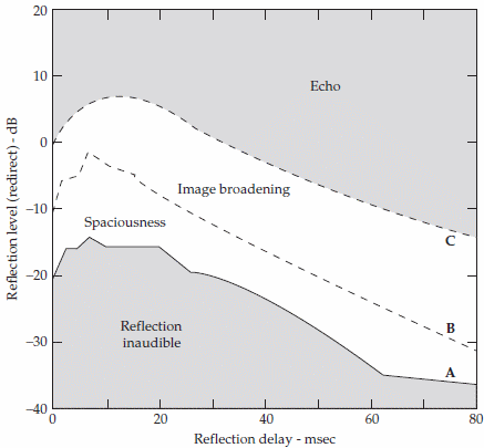

    Da har vi denne:
    Vis vedlegget 340296
    Tatt fra Master of Acoustics (figur 4-19 for de som har boka).
    Linje A viser til absolutt hørbar grense. Dvs. refleksjoner i IR under denne linja er ikke hørbare. Linje B viser når øret begynner å oppfatte at lyden kommer fra flere kilder i form av at lydbildet åpner seg opp. Mens linje C er at man begynner å oppfatte refleksjonene som distinkte ekko.
    Denne kurven sier IKKE at idealet er linje B. Er ønsket tørr direktelyd fra anlegget (fordi klangsetting er allerde på plass i innspillingen), så ønsker man ikke "image broadening" fra rommet. Snarere tvert i mot. Men dersom man lager et rom som det skal være litt liv i, så kan B være et fint ideal.
    Poenget mitt var mest kurve A, fordi den viser hvor langt og raskt man må komme med (1.) refleksjonene for at det ikke skal være hørbare.
    Kan nok fint hende den stemmer. Ihvertfall om man ser på Impulsresponsen fra et sveip fra 300-600hz feks. Refleksjonene ligger fort et stykke høyere i nivå på disse frekvensene. Men som 8x12 sier så hører også jeg når jeg går fra feks -25 til -30db. Men dette har vært der jeg har vektlagt de refleksjonene i øvre frekvens. Mulig det er bassrefleksjonene som spiller meg et puss der. Har ikke testet så mye på dette.

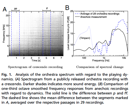

    Et innspill fra symfoniorkesteropptak: :)
    Vis vedlegget 341858
    Jeg tolker dette som at energien ved høyere frekvenser øker mye mer når orkesteret spiller kraftigere.
    Det er jo et resultat av hvordan instrumentene virker.
    Men lydnivået blir vel ikke ekstremt høyt uansett, og sannsynligvis en del lavere enn det som er vist i de grafene jeg postet nå.
    Lydnivå ved avspilling må gjerne tilpasses musikken, og for klassisk finner jeg ofte at om lag -10dB er passende, spiller en mye høyere så blir det jo høyere enn det som er naturlig for akustiske instrumenter.
    Crestfaktor er som regel stor, slik at totalt sett havner en da på -15 til -20dB lavere lyd i forhold til konsert med PA og Panda Dub.

    Grafen viser som du skriver frekvensspektrum ved dynamiske forskjeller ved avspilt symfonisk musikk. Jeg opplever dette som den vanskeligste musikken å gjengi på stereo med tanke på headroom. Oftest har høyttalere problemer med å skille overtonene fra stryk, blåsere og etterklang fra hverandre.
    Når du var inne på dynamikk så tenkte jeg det kunne være interessant å vise konkret hvor mye dynamikk diskanten må gjengi ved orkestermusikk.
    Et levende orkester peaker fort på 125-130db.
    For akustisk musikk så har en jo en referanse, slik at det faktisk er mulig å bedømme reproduksjonen i forhold til rett eller galt.
    Elektronisk og forsterket musikk blir annerledes, her blir det mere om det låter bra eller mindre bra.
    Å greie å holde instrumenter og lyder adskilt og oppløst i komplekse passasjer, spesielt hvis en drar opp volumet litt, er nok veldig variabelt, noen høyttalere klarer seg bedre enn andre.
    Her har spredningskarakteristikk og rom også betydning.
    130dB høres veldig høyt ut for orkester med akustiske instrumenter, men hvis rms verdien er over 100dB så kan det kanskje være mulig, nær orkesteret, for peakverdier.
