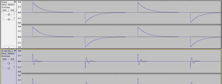

    Da skal jeg prøve å finne noe som ikke er publisert og relevant fordi det er nødvendig å høre på, dvs kan ikke finne svaret ved å analysere en måling.
    Her er et periodisk pulssignal laget for formålet å finne ut om høypassfiltrering er hørbart, øverste kurve er fullfrekvent (3Hz 1. ordens filtrert), nederste er 20Hz høypassfiltrert:
    Dette signalet har veldig bredt frekvensinnhold med overvekt mot lave frekvenser og kort varighet i tid.
    Signalet kan spilles av ved veldig høyt lydtrykk uten at det er plagsomt fordi innholdet av hf er veldig lavt, slik at en også får testet om lydtrykk og taktil feedback påvirker resultatet.
    Ved å spille av dette og sammenligne ufiltrert mot 10Hz, 15Hz, 20Hz og oppover, kan en finne grensen for når filtreringen blir hørbar.
    Ved å bruke en software abx-tester til testen elimineres perspesjonsbias og siden skifte mellom signalene kan gjøres på null tid maksimeres hørbarhet ved at effekten av begrenset audiominne fjernes.
    Når poenget med testen er å finne grensen for når noe er hørbart så må en jo nødvendigvis bruke hørselen til å måle med.
    Denne metoden gir et objektivt resultat for når høypassfiltrering er hørbart, selv om måleinstrumentet er upålitelig, unøyaktig og lett å distrahere.

    @Kvålsvoll: For en som aldri bruker signaler som programmateriale til testing så er jeg veldig interessert i hvilke signaler du bruker til hva. Setter veldig pris på om du kan dele.
    Vis vedlegget 342771

    Hva med tidsdomenet i samme høypassfilteret. Bruker du egne signaler for det?
    Dette signalet er ment å skulle avsløre feil som oppstår både i frekvensdomenet og tidsdomenet, i motsetning til hvis jeg for eksempel hadde brukt et høypassfiltrert pink-noise signal, som kanskje ville avslørt at noe av den lave bassen forsvinner.
    I dette eksempelet så viser det seg at det er feil som filtreringen tilfører i tidsdomenet som høres først.
