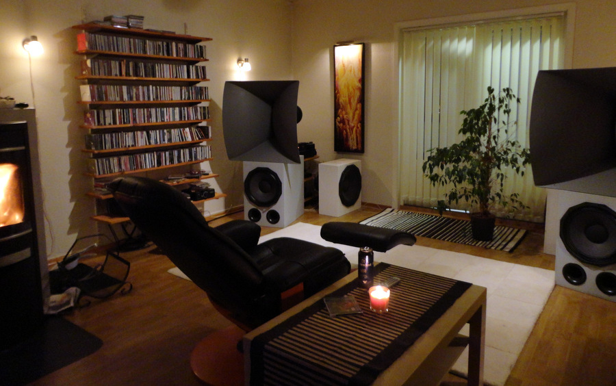

    Fair enough. Jeg skjønner hva du skriver. Jeg har selv valgt store horn siden jeg gjerne sitter både 5 og 6 m unna høyttalerne, og ønsker å ha kapasitet i hele rommet. Sitter jeg i nærfelt, begynner det å ligne hodetelefonlyd.
    Jeg kunne også hatt en kardioid-bassløsning om jeg ville hatt en likere powerrespons over hele båndbredden siden anlegget er DSP-basert. Men jeg innrømmer glatt at hovedmotivet for horn/monopol versus dipol-løsning, er at jeg ikke synes de dipolløsningene jeg har lyttet til har fungert noe særlig på god gammeldags rock alá Led Zeppelin, Deep Purple o.l. Har riktignok ikke hørt alt innen dipol, men hittil synes det å være en slags hemsko(?)
    Vis vedlegget 339919
    Flott oppsett, og noe slikt må til om en sitter 6m unna.

    Jeg var innom Øyvind i sommer og lyttet til oppsettet i det som han kaller ”den moderate kinoen”. Jeg må først si at jeg har for lengst ramlet av ”toget” og har i liten grad pleiet interessen for lyd de siste 10-15 årene, men stunden i ”den moderate kinoen” fikk meg til å våkne. Det er tydelig at Øyvind har lagt ned vanvittig mye ressurser i både høyttaler konstruksjonene og oppsettet. Jeg fikk en maktdemonstrasjon av hvor viktig kombinasjonen av konstruksjonen i høyttalerne, justeringer/kalibreringer og akustikken i rommet er. Jeg oppfatter oppsettet som nøkternt når det gjelder lydkilde, forsterkere og kabler (du får korrigere om jeg tar feil her Øyvind), der var så klart rikelig med effekt til å drive alle høyttalere i oppsettet til mer enn tilstrekkelig lydnivå. Slik jeg ser det, er det kombinasjonen av den vellykkede konstruksjonen til Øyvinds høytalere sammen med riktig justeringer/kalibreringer i de frekvensområdene som de enkelte høyttalerne/subwooferne dekker, sammen med nødvendig akustiske tilpasninger i lytterommet som gir en uovertruffen lydopplevelse.
    Ved demo med surround oppsett og en del smakebiter fra diverse filmer fikk jeg demonstrert oppsettets evne til å formidle svært realistiske lydnivåer i hele det hørbare frekvensområdet, med en svært presis bassgjengivelse sammen med energi og høy oppløsning videre oppover i frekvens. Vi lyttet også til musikk med et oppsett med to kanaler pluss de fire subwooferne. Uansett hva vi lyttet til vil jeg beskrive gjengivelsen slik: Svært presis, tilstrekkelig med energi og behagelig høyoppløst. Uansett hva vi lyttet til maktet Øyvinds oppsett å formidle alt som var i kildematerialet, med nøytralitet, dynamikk og presisjon. Nyere innspillinger med manglende dynamikk ble avslørt, mens tildels gamle innspillinger men med tilstrekkelig dynamikk ble blåst liv i, og en fikk følelsen av å være tilstede. Jeg vil bare avslutte med å si at alle som er seriøst interessert i lyd må ta turen innom Øyvind og få en demo!
    Arti å se deg her, Geir, og takker for god tilbakemelding.
    Geir er en bekjent fra studiedagene, han har faktisk også hørt de to oppsettene jeg brukte i eksempelet om høyttaleres spredningsmønster og lydbilde.
