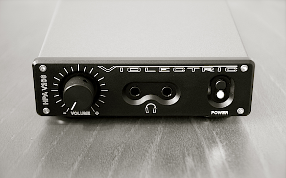

    Har lekt meg en god del med Sony MDR-XB700 og Vioelectric V200. En veldig ullen og varm kombo med mye bass! Veldig gøy å høre på techno, trance, house og *grøss* RAP-papap. V200 er veldig lavimpedant og passer godt med (også) lavimpedante og effektive XB700. Detaljenivået får man ikke med disse billige hodetelefonene, men veldig moro.
    Punchbassen er veldig stor og virker litt "treg", men den slår bra :)
