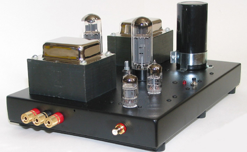

    Quicksilver Mid Mono har nå kommet i ny utgave fra Mike Sanders og den har også fått utvidet sin PSU med ukjent størrelse. Effekten er redusert med 10 watt fra 50 til 40 watt. Dog er dette i 50% triodedrift. Utgangstrafo er også blitt mindre, men med høyere effektivitet..
    Spennende fra den kanten :)

    lassemann skrev:
    Da har det skjedd igjen... Et aldri så lite kvantesprang i lassemann sitt vindu
    :eek:
    Helledussen da Lassemann, snakker om boling av amp! ;D
    Du slutter ikke å overraske, dette ser jo bare überbrutalt ut, morsomt morsomt morsomt. :D
    Nåh? mindre effekt sier du? -er det endringer i prisen, også?

    bjornh skrev:
    Koster jo ikke rart uansett, imho.
    /jan

    Lagga skrev:
    :eek:
    Vennlig hilsen
    Morten
    Og jeg kan love dere et heller STORT lydsjokk med QS Mid Mono ;) Jeg må være såpass ærlig og si at dette hadde jeg ikke trodd selv.. :eek: Velkommen til en lytt.. ;)

    bjornh skrev:
    Effekt har nok ikke noe med pris å gjøre der i gården.. ;) Nå jobber blokkene bare mere i klasse A i stede og det kan vi jo litt om Bjørn ;)
    lassemann
    Beklager at man må være pirkete, men forsterkeren går ikke mer i klassa A om man setter i en større kondis.
    Men den kan godt lyde bedre for det! ;)
    edit:
    Det er mye "reklame klasse A" ute og går i forsterkerverdenen.
    Mange fabrikanter sier at deres forsterkere går i klasse A selv om de ikke gjør det.
    Gjør gjerne en google på class A push pull, så kommer det opp mye.
    Her for eksempel: http://www.aikenamps.com/SingleEnded.htm
    edit:
    Hei slowmotion!
    Mitt klasse A stunt var ikke rettet mot mine egne Mid Mono, men mot Mike Sanders nye Mid Mono nevnt over. Her skriver han at de nye går i 50% triodedrift, noe jeg tolker i retning av at de jobber høyere i klasse A enn mine som er klasse A/B forsterkere. Å øke strømkapasiteten med større kondensater forandrer ikke forsterkerens konstruksjon, men letter arbeidforholdene for utgangsrørene sånn jeg ser det da.. :)
    lassemann
    slowmotion
    02.05.2009
    6.431
    3.282
    Quicksilver forsterkerne er AB ultra-lineær.
    50% viser bare til tappingen på utgangstrafoen.
    Det har ingenting med klassa A som sådan å gjøre.
    Se for eksempel her: http://en.wikipedia.org/wiki/Ultra-Linear
    edit:
    Jeg har hatt Quicksilver forsterkere selv.
    Det er gode forsterkere.
    Lykke til med byggingen!
    Takker og bukker for oppklaring av misforståelser ;) Farlig minelagt område for meg med min snevre kompetanse.. :)

    Vel, da er Mid Mono blitt prøvet ut noen dager og de fungerer perfekt ;D De arbeider mye lettere og uanstrengt, ingen tvil om at dette gav mer valuta enn ventet.. Spesielt oppstart av blokkene er mye mykere. Før brummet trafo i PSU et kort sekund eller to når den mindre orginale lytten ladet seg opp, og utgangsrørene glødet raskt. Nå er trafo helt tyst når power settes på, og rørene gløder noe senere, ergo mykere start vil jeg tippe.. Har også fått isolert + og - på en forsvarlig og trygg måte :)
    Lyden er jo også et kapittel for seg ;)
    (nye dioder i likerettingen vil nok også gjøre seg etterhvert)

    Det var ein diger kondesator, som står på den.
