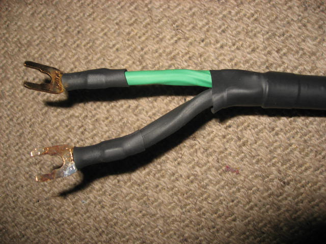

    Jeg legger merke til disse meningsløse debattene om kabler og sånt ::) Det er synd at hfs skal bli et slikt sted hvor det skal være mulig å komme med så mange sårende ytringer overfor hverandre. Selv føler jeg meg ganske trygg på dette med kabler faktiskt, samtidig kan jeg jo mene det jeg det jeg måtte ville om den saken i min egen tråd.
    Selv har jeg gjort noen erfaringen med høyttalerkabler som for meg er interessant. Jeg har to typer kabler i anlegget mitt: Ett 2m sett Audioquest Midnight 2 med en alder av snart 25 år til MI 10.1, og ett 1m sett NLE51 (Dual Connect) solid core 5mm2 rent sølv overtrukket av en slags gull-legering til QS rørmonoblokkene. Disse to settene spiller ganske så forskjellig faktisk, men begge er svært så musikale i mine ører.. Her en dag gjorde jeg en restaureringsjobb på AQ Midnight 2: Den ble reterminert med Dali sine flotte og helt enkle kopperspader som faktisk også er standard på sølvsettet mitt fra NLE. Etter snart 25 år var de gamle spadene ganske slitte rent mekanisk sett. Og her må jeg si at dette hadde virkelig noe for seg! Brukte en spesialtang med kraftmoment slik at spadene ble presset rundt kabelendene med stor kraft. Etter dette loddet jeg med gass og sølvloddetinn. For å gjøre det pent benyttet jeg diverse krympestrømper sli at resultatet ble ganske pent. Dette bidro til at kontakten ble bedre her enn den non gang har vært, i tillegg til at spaden passer som hånd i hanske til Malmin sin WBT terminert MI 10.1.
    Lyden, ja, i mine ører mye mer oppløst og organisk enn før med denne kabelen.. Ingen tvil om at å optimalisere dette leddet bidro positivt til lyden i allefall i mine ører. Dette er sånn typisk "lassemanngreie", tanker om flaskehalser og kampen om å få bukt med de ;) Det er så mange små faktorer en må ta hensyn til i målet mot den perfekte lyd, for det er vel egentlig det denne hobbien handler om? Eller kanskje jeg har misforstått helt? Uansett er det slike ting jeg tror på i min vei mot målet her i gården..
    Videre fremver nå er det motstander i signalveien som skal ryddes litt i. Ble litt fasinert av å lese om Duelund motstander til bruk i delefiltre i høyttalere. Disse karbon/sølvbaserte motstandende skal visstnok gjøre arbeidet lettere for driveren og resultatet skal være merkbart bedring i dynamikken. Disse motstandene er optil 13-14 cm lange! Videre har Roar Malmin sendt meg umagnetiske HOLCO motstander som skal prøvers ut i signalveien rørpreampen min.. Skal fra brukererfaringer gi mer chrisp og oppløst lyd i tillegg til sine musikale veldig gode egenskaper.. Dette gleder jeg meg til og dette er en herlig flott hobby når det blåser kaldt og snør utafor vindu ;)
    Bare noen søndagstanker fra lassemann ;)

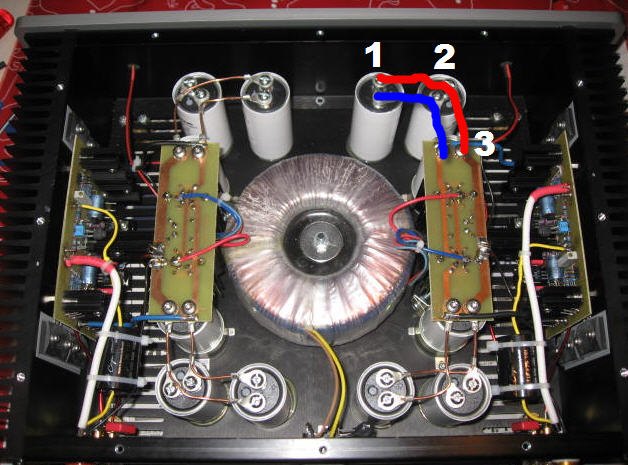

    God kveld godtfolk :)
    Litt inspirert av den siste tidens fokusering på MI 10.1 SE og dens strømforskyning fikk jeg noen slike i posten i dag..
    lassemann
    27.05.2007
    2.972
    4.858
    Fredrikstad
    Det er jo ingen stor greie å sette disse inn i kabinettet, så jeg satte de opp i et prøvemønster inne i forsterkeren..
    Med stor respekt for konstruktøren har jeg valgt å gjøre denne modden på bakgrunn i at han selv nå tilbyr dette som en oppgradering av standard MI 10.1..
    Her prøveoppsett av lyttene..
    lassemann
    27.05.2007
    2.972
    4.858
    Fredrikstad
    Det innvidde øye vil nok se at kondensatorbanken er enda et hakk oppjustert fra det som Malmin tilbyr i dag, fra 60KuF til 90KuF pr. side (180KuF tilsammen). Moddet er helt reversibelt om jeg vil gå tilbake til orginal forsterker. Forsterkeren er funksjonstestet og fungerer helt fint. Noe lytting har det dog ikke blitt ennå, men kvelden er ennå ung ;)
    Strømbanene er selvfølgelig ikke så profesjonelle som det Malmin tilbyr, men jeg har brukt trykktang i skjøtene og loddet med gass. Brukt 2,5mm2 solidcore hele veien..
    Blir spennende med litt prøvelytting utover kvelden :)
    Dette var artig lassemann :) blir veldig morsomt å høre hva du syns om lyden etter oppgraderingen ;)
    Dette blir spennende å følge med på.
    Destiny.. :)
    _RoDa_
    06.02.2010
    13.399
    16.331
    Hmmmm..... lassemann peiser på, tøffing! :)
    Men kan dette fungere optimalt?
    Tenker på at det nok blir litt forsinkelse her når banken skal levere strøm?
    Tenker på at kondis nr 3 står nærmere output enn kondis nr 1.
    Da vil jo kondis nr 1 sin strøm komme senere frem enn den fra kondis nr 3?
    Sånn at signalet presisjon tværes ut og det låter feitere og tyngre, men noe mer upresist.
    Eller ligger strømmen i kobberet og venter, og dermed ikke påvirket av den forskjellige avstanden fra kondisene til strømleveringsutgangen?
    Spent på hvordan lytterapporten blir etter dette .......
    Vel, dette er jo en enkel sak å finne ut av.. Jeg tenkte faktisk å flytte output til lytt 1, noe jeg ser Malmin også har gjort i sin nye strømforskyning (dog kun 2 lytter der). Men, når det er sagt, spiller det ikke feit og svulstig her i det hele tatt.. Det er meget lett og uanstrengt med tørr og dyp bassgjengivelse.. Har dog ikke lyttet mye, men skal komme tilbake med fyldig og god beskrivelse..

    bjornh skrev:
    Dette var særs interessant. Hvordan er lyden?
    Spiller veldig flott og uanstrengt dette her.. Mer rom og luft og mer power rett og slett.. Vil komme en mer utfyllende beskrivelse etterhvert ;)
