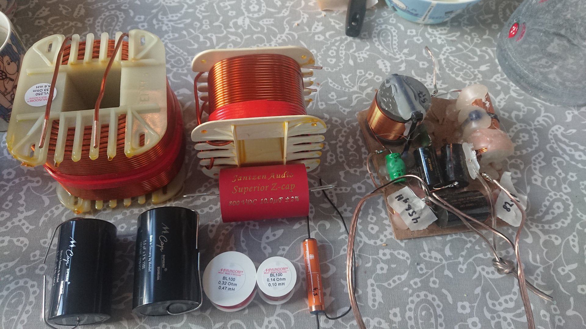

    Oj, oj, oj.. Hvordan angriper man dette? Har fra en god kamerat fått frie tøyler til å forbedre denne høytaleren; Pylon Emerald 25. Meget god kasse og byggekvalitet. Men hvordan skal jeg få plass til de nye Mundorf delene?
    Mvh lassemann ☺
    _RoDa_
    06.02.2010
    13.457
    16.567
    Egen kasse, er jo ikke volum igjen inni kassa om du trør inn det der 🤣🤣
