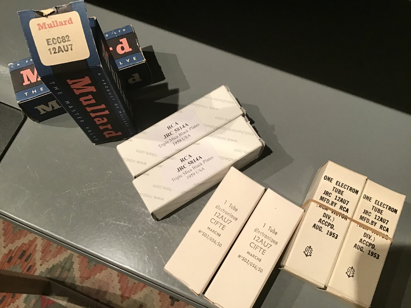

    Driver å tester litt inngangsdør på det nye selvbygge.. Det er jammen store forskjeller i klanger her. ECC82 er nytt for meg og må testes. Nå er det Philips som spiller. Har også Telefunken smooth plate liggende, samt RCA clear top. Hva er det som er verdt å se etter utover disse? 😊
    Mvh lassemann 😊

    Jeg bruker nå en ekvivalent fra Mullard i mine Neo 500. Virker være bra. Men har et par Philips MiniWatt som skal inn. Miniwatt er aldri feil i min bok.
    Kos deg Lassemann, mye spennende du driver med!
    Hvilken ekvivalent Fosse? 😊

    Vis vedlegget 775560
    Jeg som følger dårlig med, det er 12AT7 der. Sorry.
    På 12AU7 så har det variert litt. Foretrakk Cifte i Audio Valve, men mener å huske jeg har RCA i Air Tight. Har vel egentlig brukt disse fire typene for det meste.
    Ja, her var det flere tips Fosse. Tusen takk! Jeg har lett gjennom røreskene mine og fant frem Brimar CV4003. Det skal jo være 12AU7 bare med militære spec.
