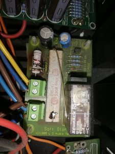

    Hei, kjøpt nettopp en zapsolute forsterker, den vil ikke slår seg på. Sikring se bra ut, åpne den og det se ut som en del i soft start er ikke friskt. Viser på bilde
    Ellers er det noen som vet hvilken versjon det er?

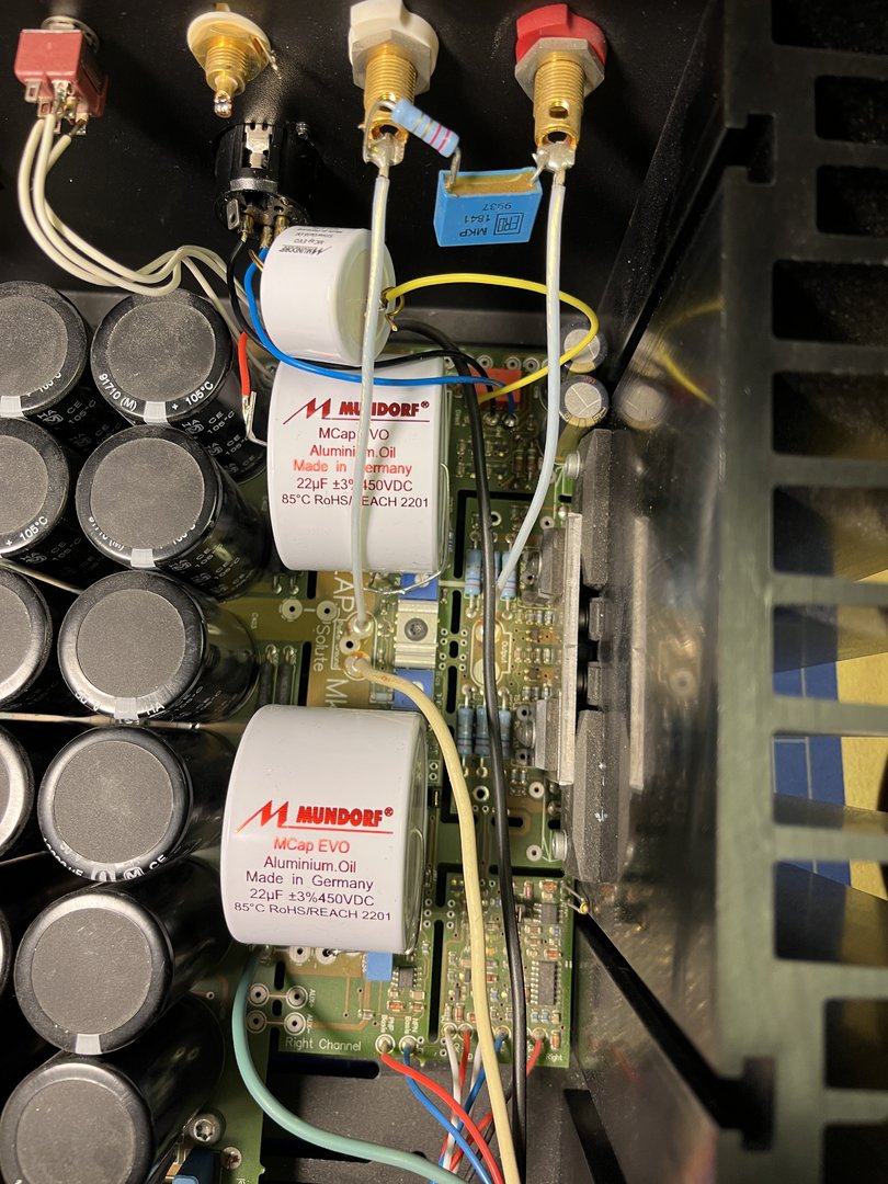

    Etter 20 års bruk har jeg gått over til balansert pluss byttet til Mundorf Alu i olje 22uF. Synes selv jeg har fått et løft - mer lettflytende og uanstrengt. Større detaljrikdom kan vel kanskje tilskrives «ny» forforsterker. I sum har det blitt den største oppgradering på lenge. Vis vedlegget 827262 Vis vedlegget 827262
    R 2 skal skiftes eller kjøp ny softstart.
