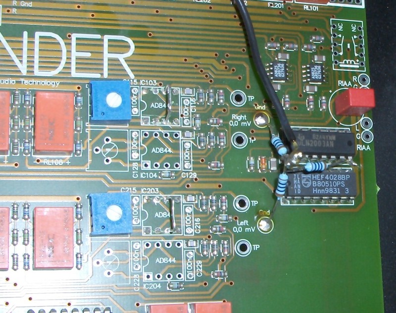

    Er det noen av dere som har skjema på Sidewinder?
    Jeg har et "juletre" av mostander i min(se bilde) som jeg kunne tenke meg å vite funksjonen av.
    Den mangler også opa'ne så vidt jeg kan se.
