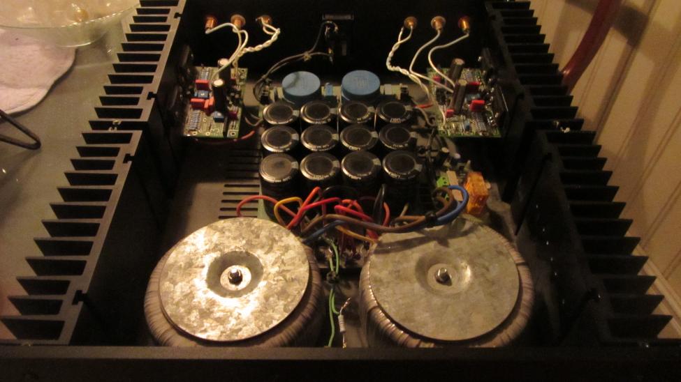

    Hei! Har fått et slikt "The End" sluttrinn fordi den ene kanalen var kortsluttet. En motstand var brent opp, likeså den ene utganstransistoren. Etter litt sjekking på eBay fant jeg delene jeg trengte og bestilte de. Lodder ut og inn, justerer DC osv. Men jeg får ikke lyd ut av denne kanalen. Har noen en ide om hva det kan være? Ellers er jeg interessert i litt info om forsterkeren, er dette en 120w AB?

    Gå bagæns og tjek komponenter. Kan f.eks være drivere.
    Dette er de bedste forstærkere fra LC Audio. Det som kom senere var noget skidt.
    lassemann
    27.05.2007
    2.981
    4.921
    Fredrikstad
    Takk for svar! Driverne, det er de små transistorene mellom utgangene? Må ha litt inn med teskje her ser du..

    Korrekt dem mellem er driverne. Tjek for kortslutninger i dem eller afbrudte diode overgange.

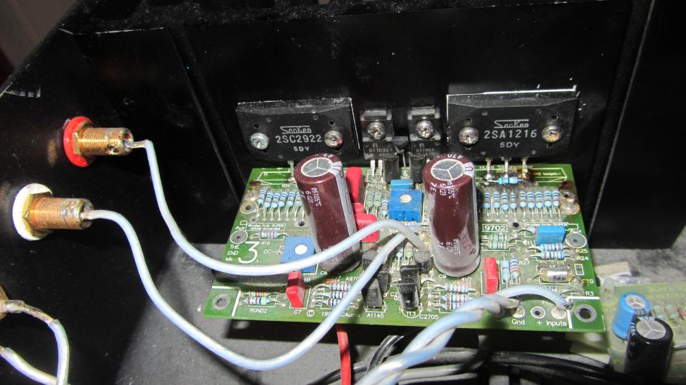

    Så fant jeg feilen til slutt.. Samtlige seriemotstander, 11 stk a 1R var røket ved den ene Sanken transistoren og alle hadde jeg liggende her. Blir byttet i morgen så får vi se hvordan dette beistet låter ;)
    Det var ved utgangstransitoreren til høyre (som forøvrig var helt nedsmeltet) at alle motstandene var brent av uten at det var synlig utvendig.. Men slik er kanskje vanlig?

    Tillykke med fejlfindingen. Nu er dem som du skal sætte i vel også Beyschlag ?

    Ja de kan tåle højere peakstrømme end andre fabrikater.

    Så ble der byttet 11 stk 1R motstander av ukjent kvalitet på effektkortet i kveld og det er bare å si at dette spiller musikk, så bra faktisk at denne vil bli en super reserve/avlastnings forsterker til QS rørmonoblokkene.. Jeg har bare superlativer å si om denne "The End" fra LC Audio, snart 20 år gammel. Spiller fantastisk! Far er virkelig fornøyd med resultatet faktisk og ikke minst; selvgjort er velgjort og meget lærerikt.. Skal sies at vernepleiere kan brukes til meget ;)
