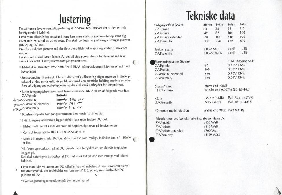

    Vis vedlegget 410608
    Forsterkeren det er snakk, Zapsolute MK2 (bildet over) har stått ubrukt i mange år. Når jeg satte den opp ujustert var det noe brum i den. Justerte den for bias og DC og den ble ganske tyst. Men den gleden ble kortvarig. Nå øker brum og det hjelper ikke å justere. Er det noen kjente problemstillinger rundt dette fenomenet? Har hørt at noen mener dette er ustabile konstruksjoner når alderen innhenter dem. Uttørrede elektrolytter? Kan det skape slike problemer? Andre forslag?
