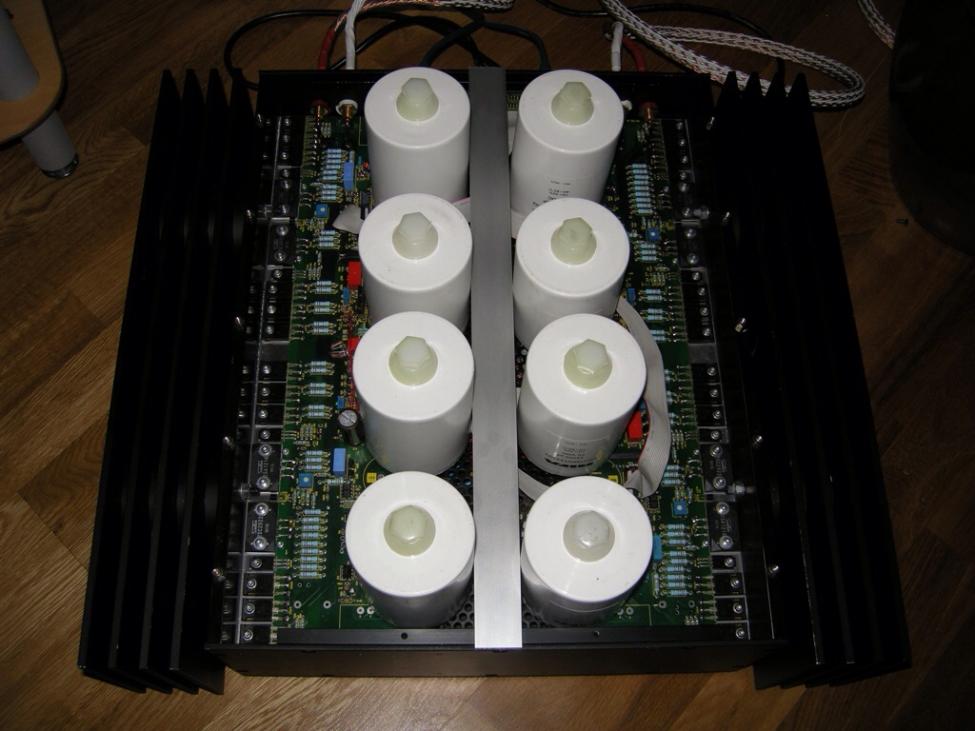

    En her på forumet har/hadde to stk, tror det er han som har modifisert med nye kondensatorer!
    Lurer på om han lusker rundt her ennå?
    Hva om du kan vise oss ferdig produkt?
    Bilde lånt fra tidligere innlegg.
    MusicBear
    Jeg td160, har de originale små lynkjappe brune kondensatorene. Lars Clausen mente mange små kjappe var bedre en store bøttekondisser. Dynamikk var noe av det han higet mest etter i sine kosntruksjoner.

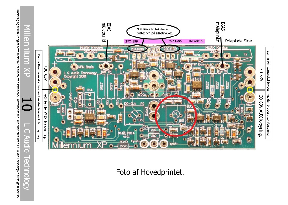

    Heisan alle sammen. Er det noen her som har justert bias på sin Patriot V100, og kan fortelle meg hvordan det gjøres? Jeg har aldri gjort noe slikt, men har forstått at det skal være gjennomførbart uten en mastergrad i elektronikk?

    Med forbehold om at det er helt forskjellig på Patriot og The End, så ser du nedenfor at målepunktene for bias er merket, og justeres med potmeteret som enda ikke er montert i rød runding. Hvor mye bias det skal være på Patriot, vet jeg dessverre ikke.

    Takk for bilde og forklaring! Skal ta en titt under panseret på Patrioten en dag, og se om jeg kan lokalisere noe liknende :)
    Noen som vet Bias-innstillingen for denne forsterkeren?

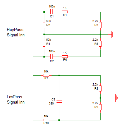

    Hei,er det noen som har forsøkt å dempe gain i The End Millenium? Skulle ha dempet med ca 10dB. E vel vanskelig å gjøre det med dempeplugger ala Rothwell pga lav inngangsimpedanse (2,2k?) Eller tar æ feil? Vil uansett gjøre det internt i ampen helst da den har høyere gain enn alle andre æ har hatt i hus..
    mvh F

    Jeg har ikke dempet forsterkingen som sådan (modding på SMD-komponentene orker jeg bare ikke tanken på). Jeg har satt to 10k motstander i serie med signalet på inngangen. Dvs en til hver del av den balanserte inngangen. Det blir et dempeledd / en spenningsdeler med 2k2/12k2. Inngangsimpedansen blir naturligvis tilsvarende høyere med 12k2 mot jord for hver del av den balanserte inngangen. Det fungerer helt greit. Jeg har også passiv deling på linjenivå her.

    Hei,takk for svar. Har ikke balansert men blir vel det samme kanskje,koble en 10K i serie? Hvor mye demper dette sånn ca? Int med deling passivt,er det 6dB/oktav? Hva gjorde du der? Nyskjerrig på det. Årsaken til mine spørsmål er at æ har byttet fra et 2veis topp-system til fulltone med ca 12-13dB høyere følsomhet,klare ikkje justere det inn i det aktive delefiltret,ergo måtte æ bytte om på ampene og kjøre End i bass og en Adcom i toppen,det vil æ ikkje da End spiller bedre i toppen,åpnere osv..
    mvh Filip

    Dessuten ble det overkant mye tomgangsus med de følsomme fulltonene :p

    2k2/12k2 = 0,18 = ca 14,9 dB - 6k8 med 2k2 gir ei demping på 2k2/9k som blir ca -12 1/4 dB.
    Delingen jeg bruker er 6dB. Jeg har gjort det omtrent som tegninga her (2K2 motstandene er inngangen på The End):

    2.522
    527
    Vis vedlegget 309265
    KJ
    Mange takk for svar,hva deler du på her? Tenker på med disse komponentverdiene.. Fins det noen formel?
    mvh Filip
