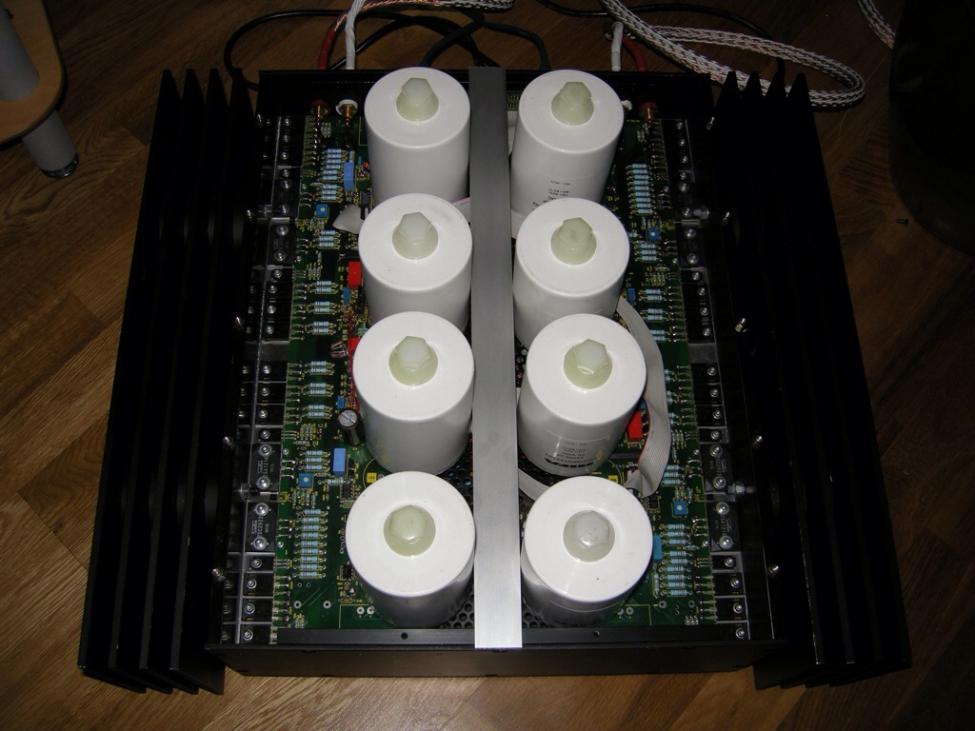

    Til deg td160; jeg har 2 stk. Patriot V 100, særdeles gromme saker kan jeg røpe :)
    De veier så mye ar jeg ikke orker slepe de ut for å ta bilder. Dessuten er bilder av disse med avskrudd topplokk nesten å betrakte som pornografiske, og dermed med mulighet for å bli sensurert bort ;) ;) ;)
    Fra spøk til alvor; aldeles RÅ forsterkere!!! Kjørt i klasse A modus, og i singel ended modus og da kun via 2 stk. transistorer - det er så krystallrent og oppløst (fordi det kun går via 1 stk. transistor per kanal) at man må høre selv for å tro det.
    Har hørt de������
    Det råeste jeg noen gang har hørt!.
    En her på forumet har/hadde to stk, tror det er han som har modifisert med nye kondensatorer!
    Lurer på om han lusker rundt her ennå?
    Hva om du kan vise oss ferdig produkt?
    Vis vedlegget 303493
    Bilde lånt fra tidligere innlegg.
    Vel jeg lusker omkring fortsatt, glemte at jeg hadde profil fra før, men den kommer jeg meg ikke inn på lenger.
    En ting kan jeg si om Patriot, de er svært ustabile. Hadde to, men den ene gikk i selvsving og ligger fortsatt i deler. Grunnen er enkel, de mangler induksjon på utgangen og er svært følsom på lasten, selv ved biwiring kan de gå poff. Men noe må man risikere for 2MHz båndbredde. :) Den andre som er avbildet er fortsatt i drift fra tid til annen, men med 10 melkeglass og schottky bruer, samt avkobling direkte over effekttransistorene. Beste forsterkeren i sin klasse!
