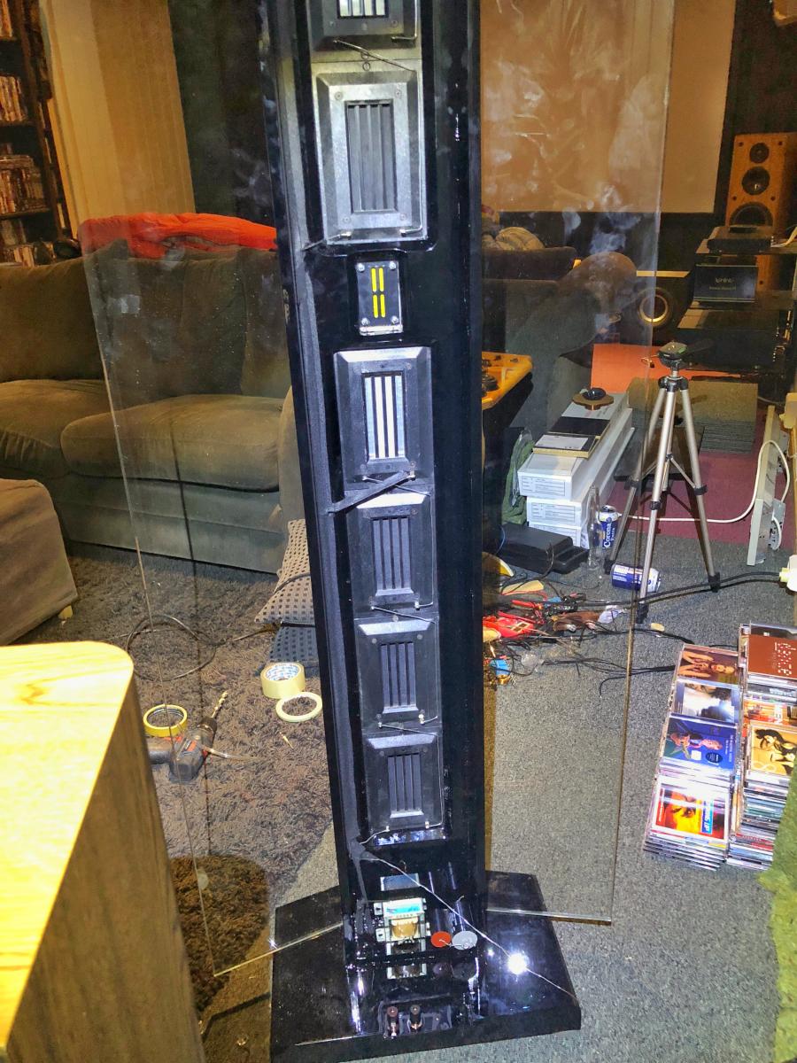

    Ser ut som en million dollars, hvordan er det å flytte på disse? så lenge en har pusseklut i lomma så går det greit?
    Blir det nytt(gammelt) bass system som ble nevnt tidligere i tråden? bassene så jo ikke så karslige ut bak der.
    Det går vel greit å flytte på, sålenge det er bare nede i rommet :) Og mikrofiberkluten bør ikke være langt unna nei.
    Bassene ligger strødd utover og venter på baffel. Det blir nokk å teste med de bassene som står bak der i første omgang, 8stk 10" i lukket kasse fungerer greit for å begynne med.
    Litt usikker på om jeg må lage en spesial baffel så de kan stå på skrå helt innme veggen. Når jeg skal dele så høyt som opp mot 250hz er det ikke bare å putte de langt bak mot frontveggen. Har testet dette mye tidligere og foretrekker helt klart å få de på siden av Emim Tårna. Deling rundt 80 eller lavere gir litt mere plasseringsfrihet

    Disse ser lekre ut på bilder. Gratulerer - bra jobba. Gleder meg til å få tatt en lytt på disse!

    Dette ser vanvittig lekkert ut Leikis! Når alt er oppe å går så blir det inspeksjon fra Innherred :)

    Bra du har fått ut fingeren og fått laget ferdig tårna. Ser veldig bra ut.:) Er det originale EMIM eller Graz?

    Det er orginale Emim i alle sammen ja. Det var ikke middler til å kjøpe Venu360 i tilleg til DPA-1, og jeg var nyskerig på

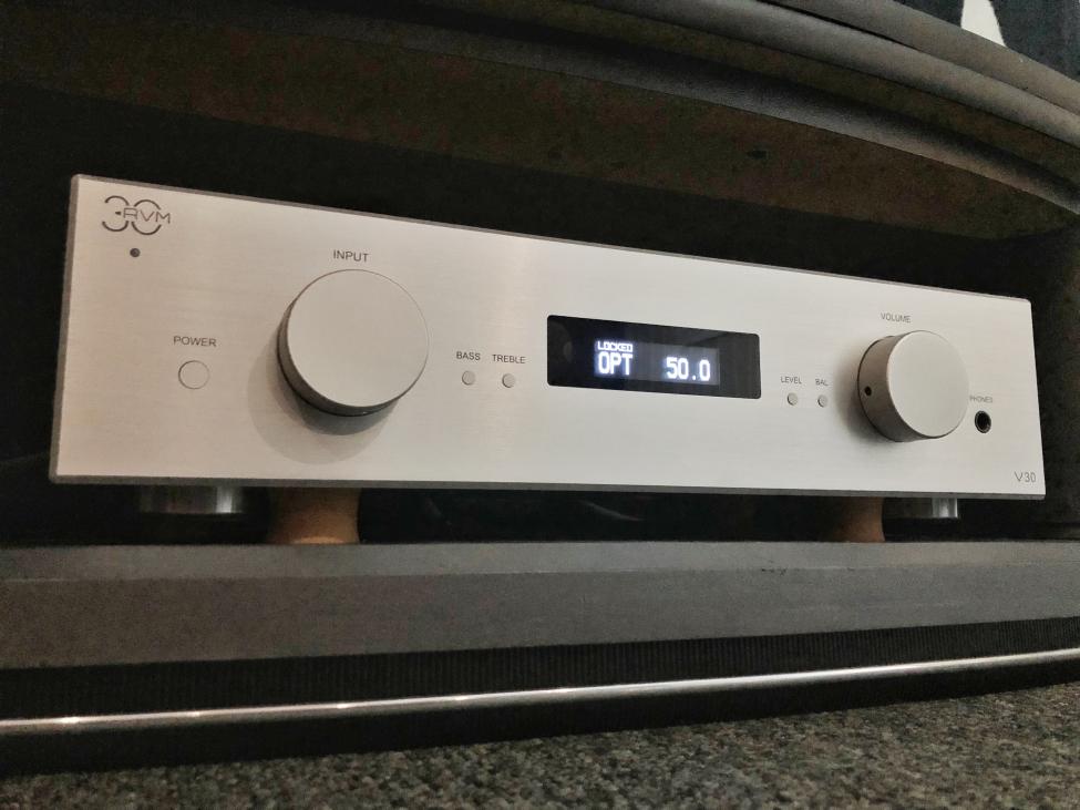

    AVM V30.
    Mens jeg venter på svart fikk jeg låne en sølv :)
    Takk til Frode (Acoustic Tuning)
    Den står kobblet til Holton 50L og et par Inginity RS4000 mens vi venter på att Emim tower skal bli ferdige.
    Førsteinntrykket virker veldig lovende. Trodde ikke RS4000 kunne spille sånn :D

    Flotte fjøler Leikis! Gir meg flashback til Tonart Etera.
    Det var nokk litt innspirasjon fra Etera ja :) Jeg liker absolutt Etera også. Pluss att jeg hentet bredde og vinkling av sidene litt som på Infinity RS1 bafflene som Emim er hentet fra.

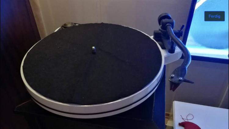

    Det frister å teste platespiller. Men skal man d må d vel være såppas bra att man kan få smaken på det. Men det må også være såppas billig at det er innafor å prøve.
    Hva må man ut med for en brukanes brukt platespiller ?
    Det er jo haugevis på finn fra 500kr og opp. Cd har jeg gitt opp, så streaming og LP kan kanskje være veien :)

    Ai ai nå er det like før det er lyd, spanande ??????
    Ang vinyl så er det bare å kjøre på, er ikke mere vanedannende eller dyrere enn gatedop, får det i alle prisklasser og kvaliteter.

    Ser ut for at det blir en Pro Ject RPM 1 carbon, så får vi håpe den duger for å begyne med.
    Nå vet ikke jeg hva slags forventninger og mål du har, men med tanke på det andre utstyret du sitter på så tror jeg RPM 1 er et feilspor. Du må nok betraktelige nivåer opp før det matcher resten av systemet. Ikke vondt ment. :)

    Man må da starte en plass, med de stakars kronene man har.
    Har en Technics SL 2000 i god stand med en god Benz pu som du kan få for 2000.
    Hmm, har egentli en avtale. Er denne bedre en den Project spilleren ? I tilfelle, har du mulighet for å levere på Scandic Helsfyr :)

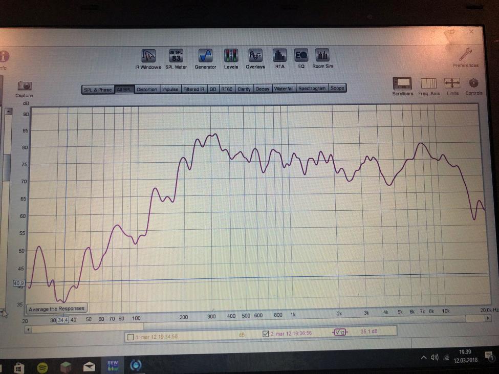

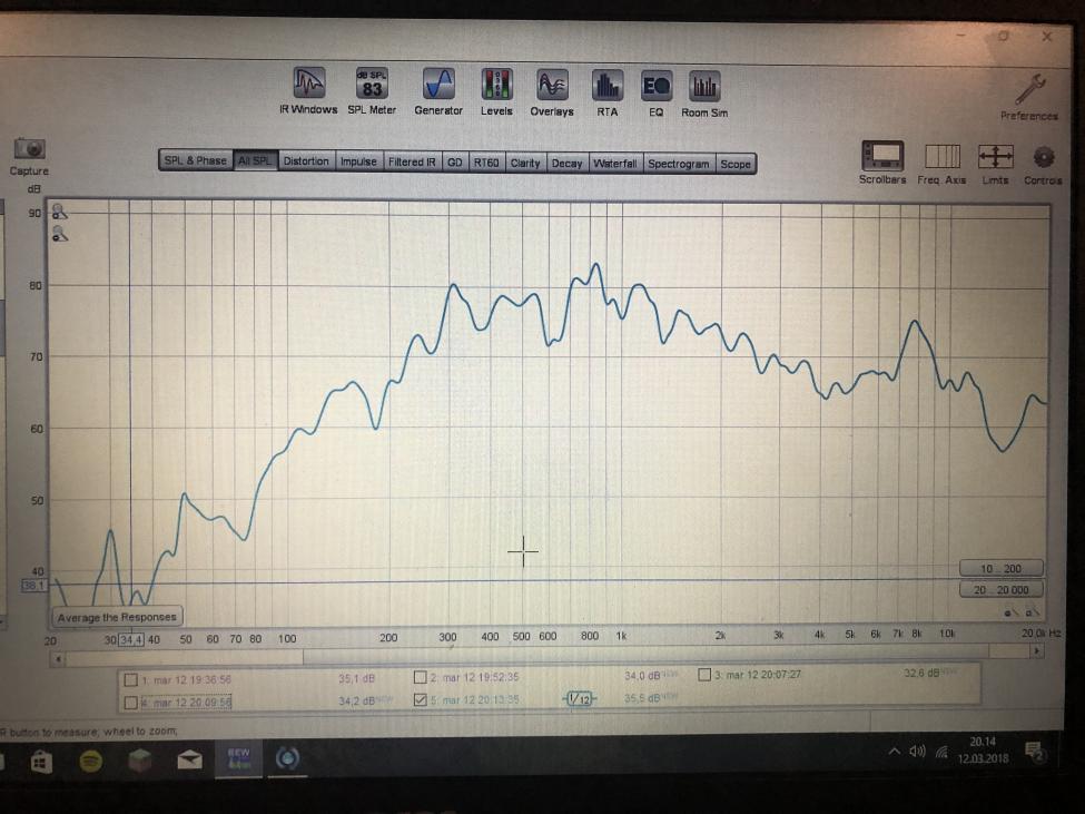

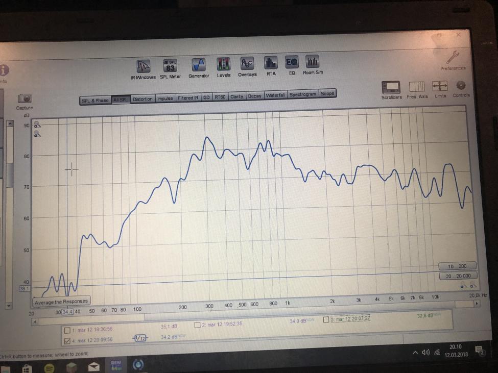

    Første måling av Emim tårna, uten diskant.
    Målt ca 1 m avstand og ca midt i høyden.
    Filter er spole 3.3mh og kondis 69uF.

    Mål i lyttepos.
    Bytt ut 69uF kondis med noe mindre, prøv rundtom 40.
    Etter måling trykk på ikonet "EQ"
    Lage target der.

    Ser bedre ut, kanskje det treffer på target 250 eller noe slikt?
    Da ser du bare på det som skjer 600 og ned.
    Måler du kun en høyttaler?
    Måler begge sammen ja ! I sweetspot. Ser ut for å ca treffe target på rundt 300.
    Jeg får ikke hørt hvordan det spiller med bassene før jeg får dbx filteret i slutten av uken.

    Mål kun ene høyttaleren og fokuser på den.
    Fortsett med måle lyttepos.
    Prøv en måling med kun 47uF kondis, se om kurve retter seg.
