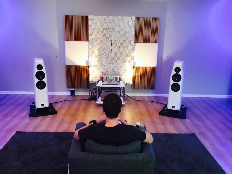

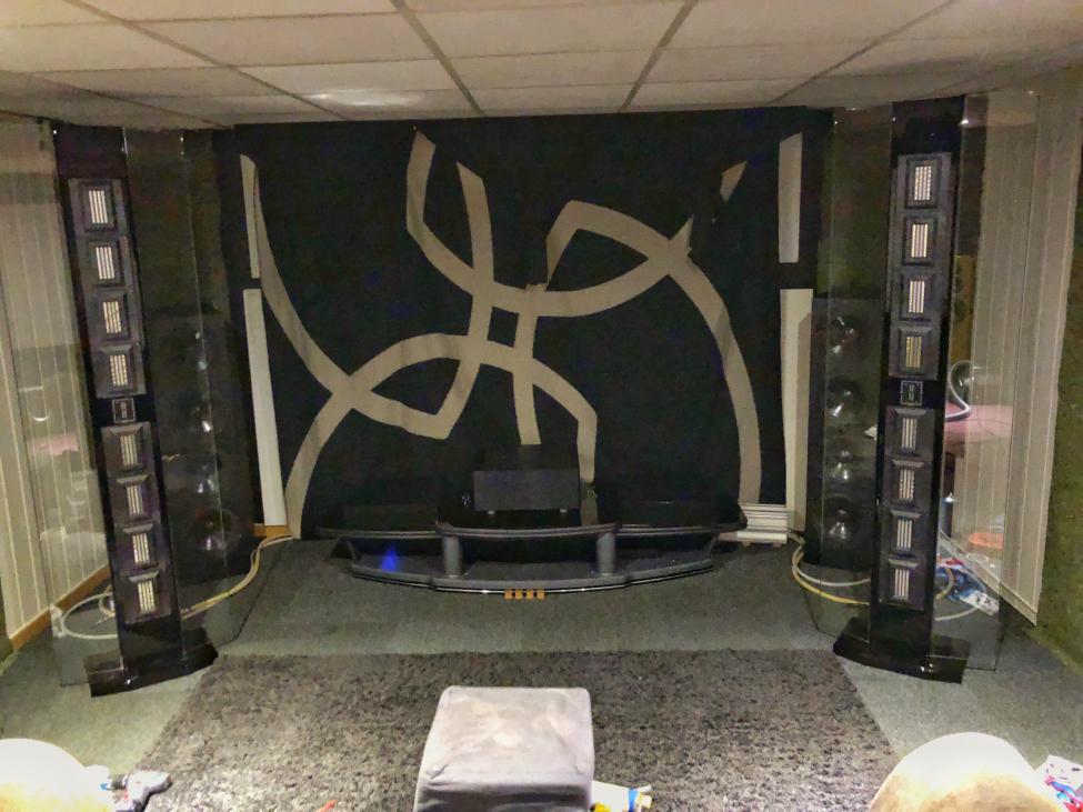

    Herlig å ha Leikis på besøk :)
    Vis vedlegget 482501
    Herlig å treffe deg igjen også, og ikke minst beskue det luggume nye lytterommet ditt. Første møte med Kharma også, absolutt oppegående lyd. Enorm innsikt i musikken, følte ikke det var sånn helt tam kjedlig hig end lyd. En anelse varme/kjøtt, det manglet selvsakt noe der nede, men 4 7 tommere kan ikke trylle.
    Gleder meg til å få hørt AVM her hjemme ! Vi hørs :cool:

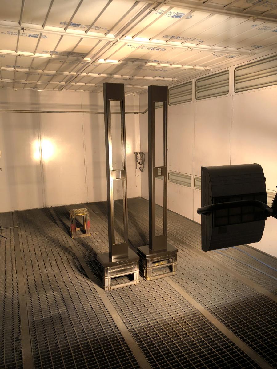

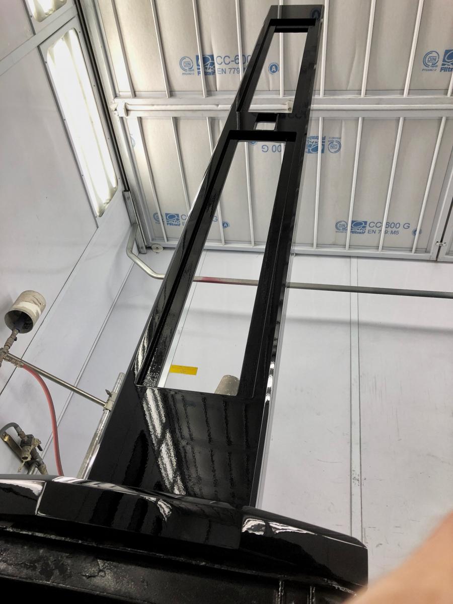

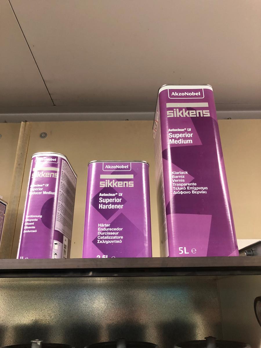

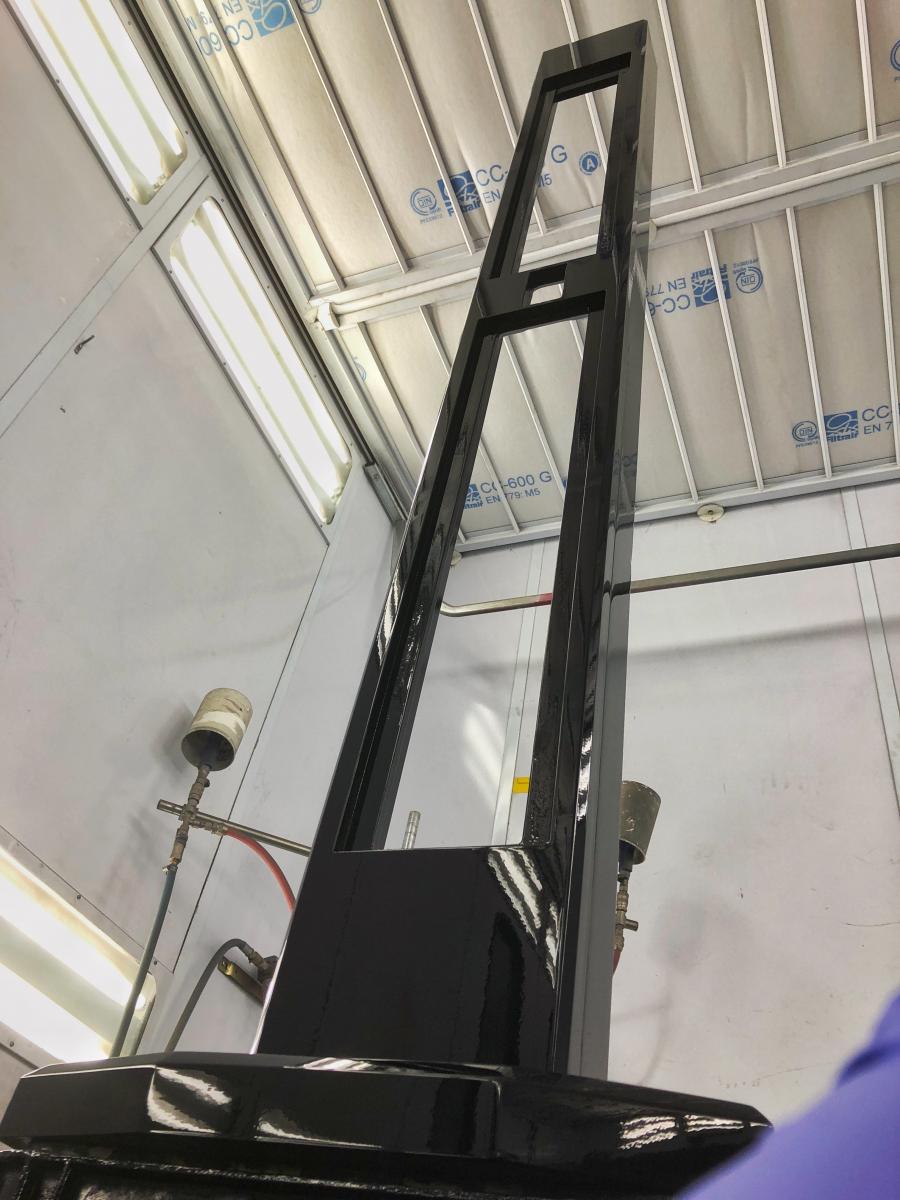

    Sånn, da legger jeg på litt lakk. Velger å legge tettfarge, den kamuflerer litt bedre en vanlig base. Så legger jeg klarlakk over tettfargen vått i vått til slutt. Det gir en veldig bra effekt og blir langt bedre en bare tettfargen.
    Leikis Lyd
    18.05.2006
    5.490
    2.253
    Kyrksæterøra
    Godt jobba!! Blir pent i bula dette!! :)
    Ja nå gleder jeg meg til å få dette sammen.

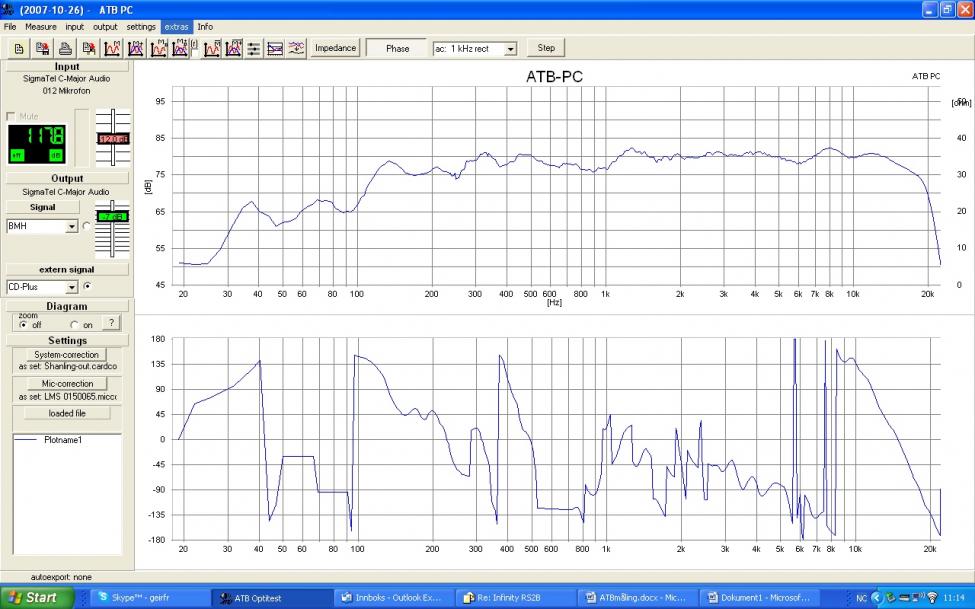

    Med DSP: Har du benyttet noen korreksjon oppover i form av shelf filter eller noe?
    Deling mot diskant ser ut som du må ta med 12dB elektrisk kanskje...
    Hva er ønsket delefrekvens mot diskant?
    Leikis Lyd
    18.05.2006
    5.490
    2.253
    Kyrksæterøra
    Diskanten har jeg ikke peil på. Tenkte bare å fylle på der Emim slutter. Slakt rundt 10 kanskje ? Tar imot tips :) Hadde håpet å slippe filter i toppen av Emim. Mindre deler bedre lyd :)
    Med miniDSP delte jeg bare i bunn. Jeg prøvde flere ganger å korrigere litt men jeg syntes hver gang at det tok livet av lyden. Så jeg endte med å ikke gjøre noen justeringer. Litt derfor jeg tenkte å kjøre på med et passivt filter i bunn og kun det.

    Bare husk at tommelfingerregel for deling nedover er at et skal være dempet min. 12 db ved resonansfrekens på elementet.
    ArneM
    Leikis Lyd
    18.05.2006
    5.490
    2.253
    Kyrksæterøra
    ArneM
    Hmmm, jeg har ikke noe data for båndene. Kanskje jeg burde safe og dele 24db ? Jeg vet de er delt lavere i orginale RS1, ca 150hz. Men det gir ofte for mye membranvandring, så jeg tenkte å dele høyere.
    oks81
    29.10.2012
    12.841
    11.413
    Hjemme
    300 12dB burde vel være innfor? Om originalt deles 150 og du har prøvd 200?
    Ser ut som på måling over at Emim leverer med bra nivå til topps.
    Skal du ha diskant må du nok lavpasse Emim.

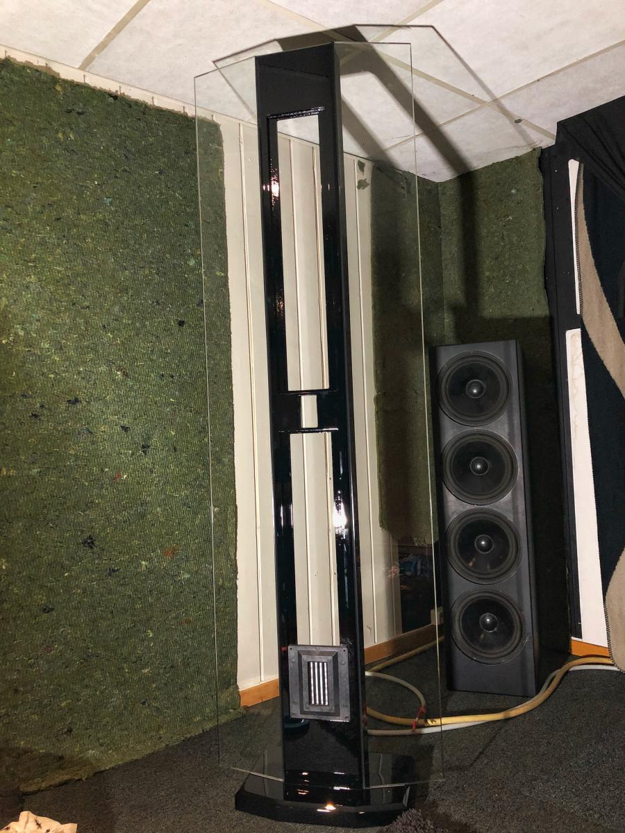

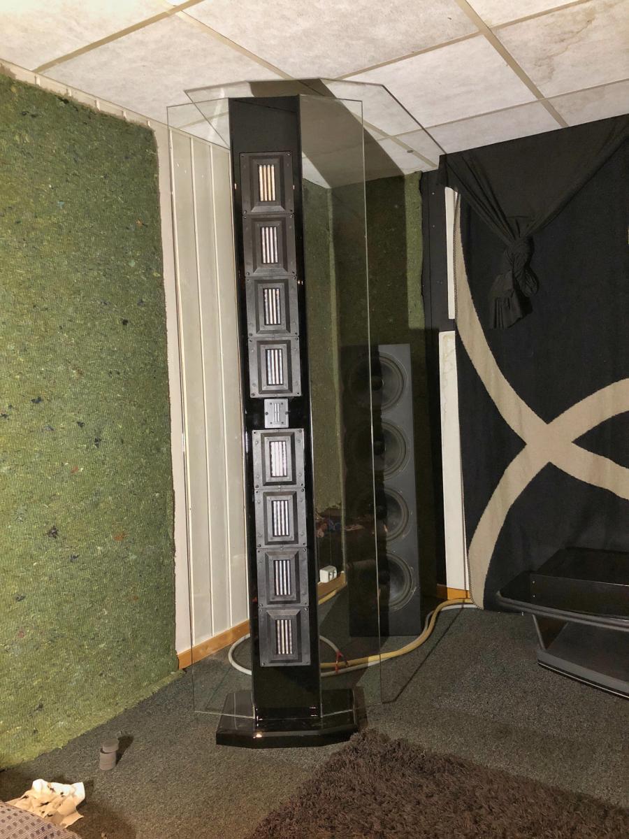

    Med miniDSP har jeg prøvd det meste mellom 180-300hz :) Da brukte jeg LR 24db filter. Diskant har hele tiden vært hengt på med passivt filter i toppen uten noe deling på Emim, men nå som jeg bruker 8 Emim istedet for 6 som filteret er lagd til så blir nivå for høyt. mulig jeg kan bruke dette og bare justere nivå. jeg kan legge ut bilde senere så kanskje du ser hvilket filter og ca frekvens.
    E.H.
    04.07.2013
    670
    309
    Ser ut som en million dollars, hvordan er det å flytte på disse? så lenge en har pusseklut i lomma så går det greit?
    Blir det nytt(gammelt) bass system som ble nevnt tidligere i tråden? bassene så jo ikke så karslige ut bak der.
