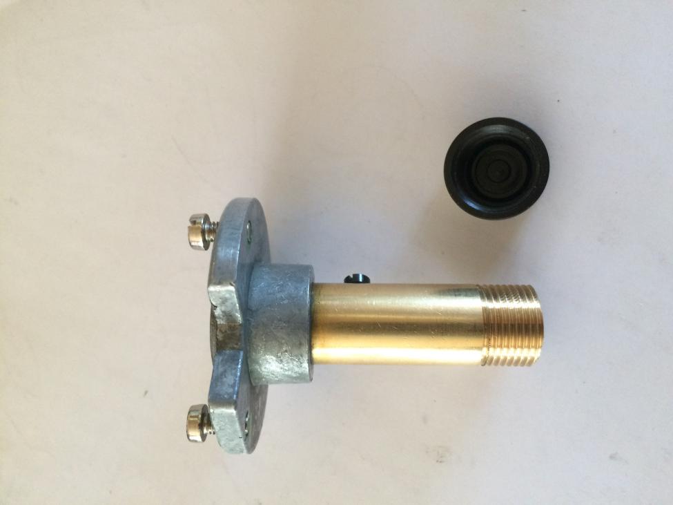

    Da var lageret tett. Men ellers alt som før:). Gjenget plastkopp som tetter helt.

    Den ble gjenget opp av lokalt maskinfirma som også gjenget lagerdelen.

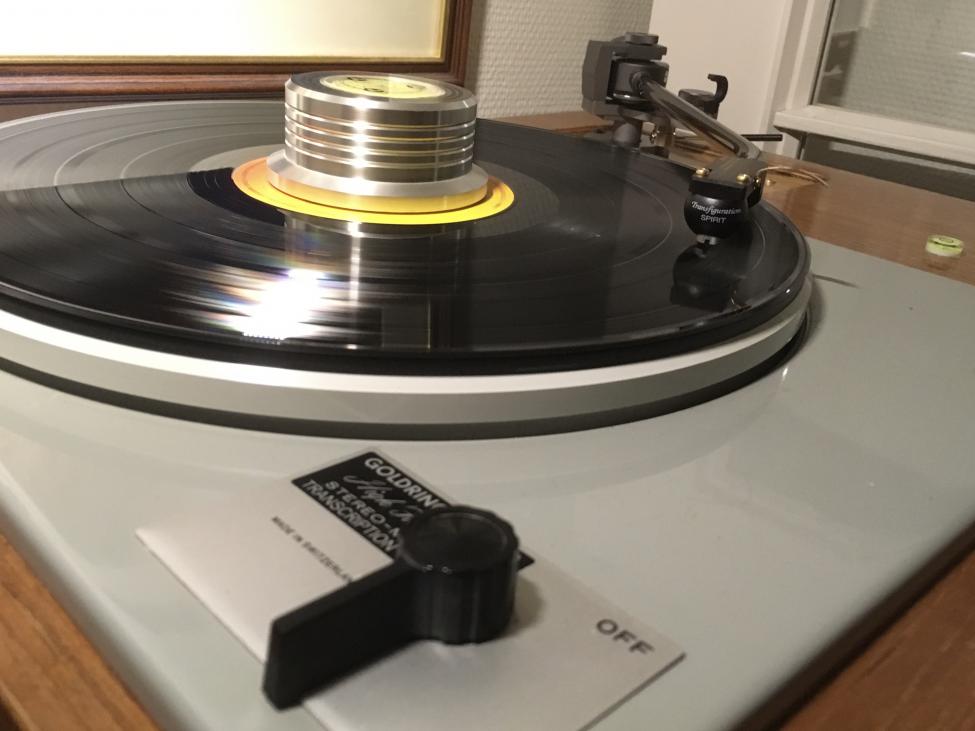

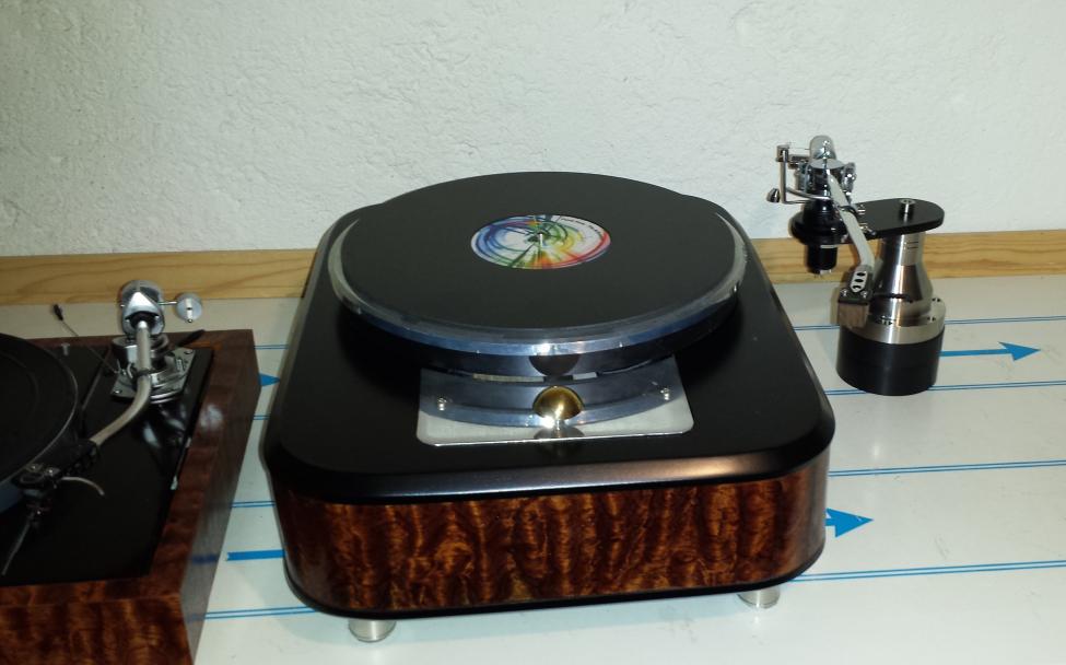

    Noe av det som er morro med Lenco'ene, er at man kan dra lyden svært svært langt dersom man ønsker. Spiller som en kule her! Montert i Dasacoustic plinth med ptp 6, oppgradert lager (Jeremy: Legend) nytt mellomhjul og gunmetal "matte". Føtter er justerbare Stillpoints.

    Nydelig spiller gut_man. Ja, det er akkurat mulighetene med denne rimelige spilleren som er så artig. De spiller fint originalt, og enda bedre jo lenger man strekker det (må jo si du har strukket den rimelig langt;-) Etter det jeg har lest, har Jeremy nå tatt en pause fra sin produksjon, og Lencomotion ser per i dag heller ikke nok marked til å lage en ny serie med lagre dessverre. Jeg kunne tenke meg å prøve et nytt lager, men fikk en ide, og er derfor litt i tenkeboksen. Hva med å lage et frittstående lager som ikke er i kontakt med plinthet og motor delen? Jeg vurderer det nå, og ser for meg en lagervekt på rundt 8 kilo, uten tallerken (eller to).

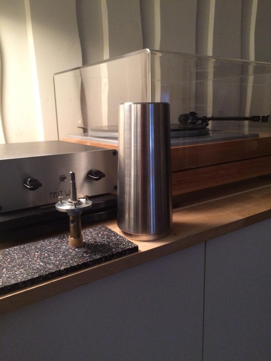

    Gut_man: din skepsis til frittstående er helt klart det store temaet. Underlaget for de tre delene må derfor utformes slik at det ikke er rom for slingring, men allikevel gir mest mulig vibrasjonsseperasjon mellom delene.
    Jeg tester først på min nåværende spiller en løs armbase. Gir dette er mer detaljert, mindre støy og presist lydbilde, går jeg for en totalt tre-delt løsning. Dette vil da bli ny spiller.
    Lageret bør, og blir naturlig såpass tungt da jeg ønsker en fot på lageret som er min. 20 cm i diameter og min. 3 cm høy. På toppen av foten gjenges det opp for selve lagerdelen. Blir det denne løsningen, går jeg for en annen spindel av litt tykkere dimensjon, dog vil jeg kjøpe spindelen ferdig (f.eks. en SMD Garrard replacement spindel), og så maskinere denne ned på toppen slik at den passer Lenco tallerken. Dette var vist enkere og rimeligere da det ikke er så mange i Norge som herder metall. Vi får se, men pen blir den nok ikke med det første, og bare gudene vet om den vil spille noe bedre heller. Men jeg synes det er litt artig, og god tid har jeg.
    Leste om Jeremy, han forsøker vist å rydde opp så godt han kan, men virker ikke å ha særlig god hukommelse. Får håpe han kommer seg tilbake til normalen igjen.
    gut_man
    18.02.2004
    5.447
    3.183
    Dersom alt fikseres via underlag/subplatter kan det funke veldig greit ja. Har du skisser på løsningen? Kunne vært morro å se. Legg gjerne ut bilder av nåværende løsning med løst armbord også. Finner bare bilde av Gravesen plinth og den ser ut til å ha integrert armbord. Håper du ikke slakter denne fine spilleren, men starter med ny "donor" Lenco.

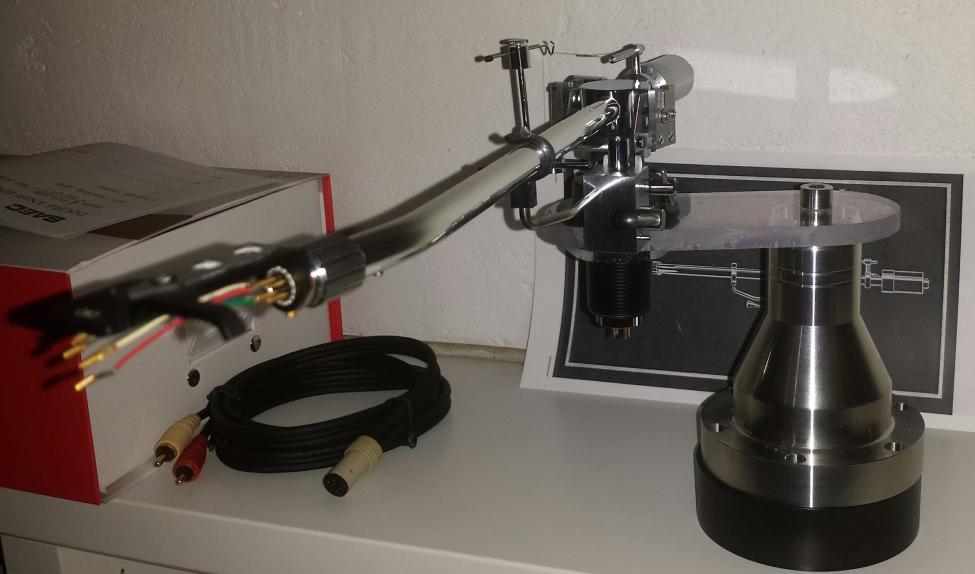

    Bilde av første del som skal testes som armbase.
    Gravesen spilleren skal ikke røres ved en evnt. bygging :) Har to til, men den ene originale er litt for fin til å tukles med:)
    Jeg er ikke helt ferdig med skisse. Men tanken er egentlig rimelig enkel. Bygge en plattform (en plate med justerbare ben) i bunn hvor det settes på tre stykk "BASE" aktige plattformer slik at hver del sitter spearat på dempet underlag. Utfordringen er å lage en litt smart "kasse" som dekker det hele uten å være festet, eller i kontatkt med, annet en den nederste bundplanta. Denne kassa/dekselet må også være stabil da tanken var at den skulle holde mellomhjuldelen og hastighetsmekaninsmen. Mulig jeg vil revurdere dette.
    Jeg forsøker å bruke restmaterialer verkstedet har til overs for å holde materialkostnadene nede, og det er her dette med vekt kommer inn. Plater de har mye av er på 1,5-2 cm tykkelse, og selv små platebiter blir ganske tunge. En slik plattform bare for lager og tallerken vil samlet bli på 20-25 kg (lager ca. 5-8 kg + tallerken 4 kg = ca. 12 kg og plattform under vil da bli tilsvarende). Armbasen, all inn, blir ca. 8 kg, motordelen behøver ikke være så tung, men skal den være stabil regner jeg med 5-6 kg samlet. Bunnplate skal bære dette, og da ser jeg nesten for meg en hel plate på 1,5 cm rent stål.
    Får jeg gjort dette, vil det nok ta litt tid å få den ferdig, da det kun gjøres i stille perioder hvor en lærling har tid til å pusle med dette. Videre bør den lages så enkel og ukomplisert som mulig da det er lettere og mindre tidkrevende maskinering og programering.
    Vi får se, dette hadde vært sabla gøy:)

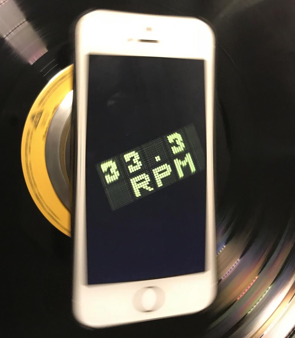

    Driver og justerer hastigheten på min modifiserte GL59 . Og har tidligere justert ved hjelp av et par apper på telefonen. Disse er svært nøyaktige. (Turntabulator og RPM meter). Har på alle tidligere spillere justert hastighet uten at nåla har vært i rilla, og gjorde dette også på Lenco. Har fått ganske god hastighet med kun litt jaging (minimalt) 33.32-33.34 rpm. Gjorde i dag ved en tilfeldighet en oppdagelse. Når jeg sjekket hastighet med nåla i rilla (spillende) var hastighet nede på 33.21. Løftet armen, og den viste igjen korrekt hastighet.
    (Legger telefonen oppe på plateklampen). Noen som har testet hos seg selv?
    Justerte hastigheten med nåla i rilla, og den spiller jo nå korrekt hastighet.... i prinsippet til jeg bytter pickup og VTF da eller? :rolleyes:
    Ved bruk av Turntabulator viste resultatet 33.3 med nåla i rilla 33.4 uten etter justering.
    Er motor og drivverk så følsomt, at det reageres på arm og PUs VTF?!

    Jeg ville ikke ha mistet nattesøvnen over et hastighetstap på rundt 0,3 prosent.
    PU-nåla i rilla introduserer et drag som vil senke hastigheten noe. Hvor mye avhenger av drivverket, dvs motorstyring, trekkraft og mekanisk tap m.v.
    En annen måte å justere hastigheten på er med Platterspeed-appen til Dr. Feickert og ei testplate med en passende sinustone.

    Men vil det korrekte være å sette hastigheten uten «drag» og bare finne meg i at det går litt saktere?

    Det absolutt korrekte er riktig hastighet når nåla er i rilla ... justert for varierende drag avhengig av nålesliping, stifttrykk, og moduleringen i rilla m.v. Dvs det kan ikke bli absolutt riktig.
    Når det gjelder digital avlesing av hastigheten så vær oppmerksom på at målepresisjonen på det siste sifferet alltid er noe variabel, minimum som konsekvens av avrunding - f.eks. forskjellen i avlesing av mellom 33,3 og 33,4 kan være forskjellen i reelle verdier på 33,349 (=33,3) og 33,350 (=33,4).

    Dette avviket er jo minimalt og du vil neppe høre noen unoter ved avspillingen.Avvik vil uansett forekomme fra en låt til en annen.Og fra alle LP plater som du spiller.Slett ikke noe å bekymre seg for.

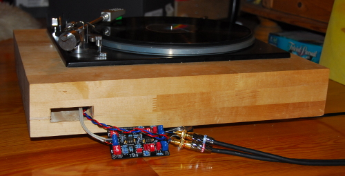

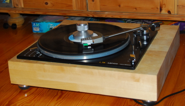

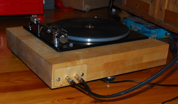

    Her er mitt bidrag. En L78 i bjørkeplinth, laget av 3x26mm benkeplate fra Bauhaus. Den har innebygd Muffsy RIAA preamp og power til denne. Armen er standard L78 med autstopp og pickupen er p.t AT95E. 3 DIY dempeføtter med Sorbotane. DIY platestrammer.
    Er ganske fornøyd så langt, men har helt klart mer å hente på lydkvalitet. Tenkte jeg skulle prøve meg med div ulike DIY headshell, andre stifter og pickuper etter hvert, men måtte bare komme igang og spille noen plater. Den opprinnelige planen var å lage en klone av en WTL arm, så jeg har satt av plass bak på plinthet til å montere en arm tll.

    Smart løsning dette med innbygd riaa. Hvor ligger strømforsyninga da, og hvilken strømforsyning bruker du til riaaen? Kvitta med med alle lencoene for en tid siden, savner de og kanskje jeg må ut og finne meg en "ny" L75-78, eller liknende?

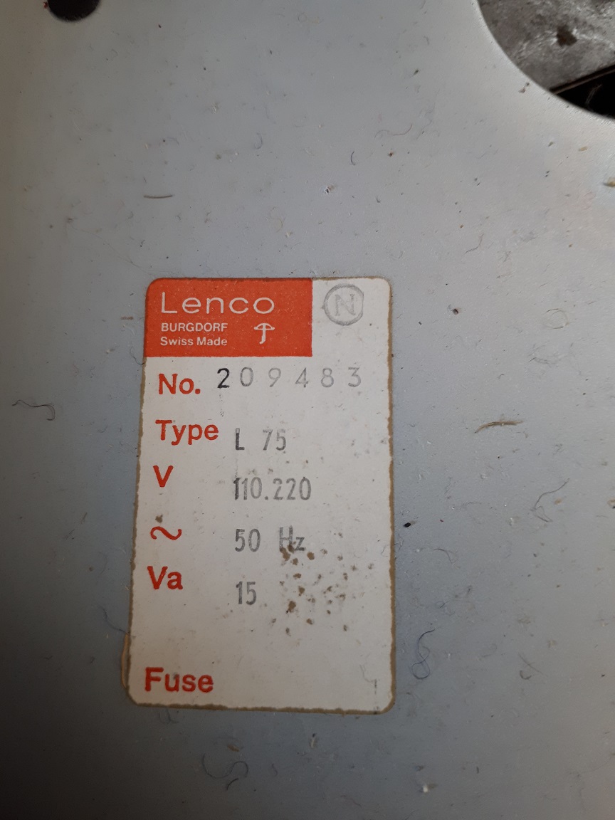

    Høstens prosjekt kom fort og litt uventet, dog hyggelig når det dukker opp en fin L75 i nabolaget til en mer edruelig pris enn hva som figurerer på finn for tiden.
    Starter og fungerer på alle tidene, dog noe avvik som må justeres. Litt støy i motoren når den går, i tillegg til at det ikke kommer noe lyd ut av den når den kobles til anlegget. Antar det kan henge sammen med ledningsbrudd eller lignende.
    Har uansett planer om å gå over den og se hva som må gjøres for å få den fullverdig, Lencoheavet blir nok flittig besøkt fremover. Tenker å bruke original plinth (pusses og oljes), men vil bytte ut armen med en 12" arm som jeg har skjønt er mulig etter å ha sett litt i denne tråden. Har ikke det største budsjettet, så jeg regner med det blir brukt og gjerne Jelco eller tilsvarende. Tar i mot tips på dette fra dere som har gjort dette tidligere.

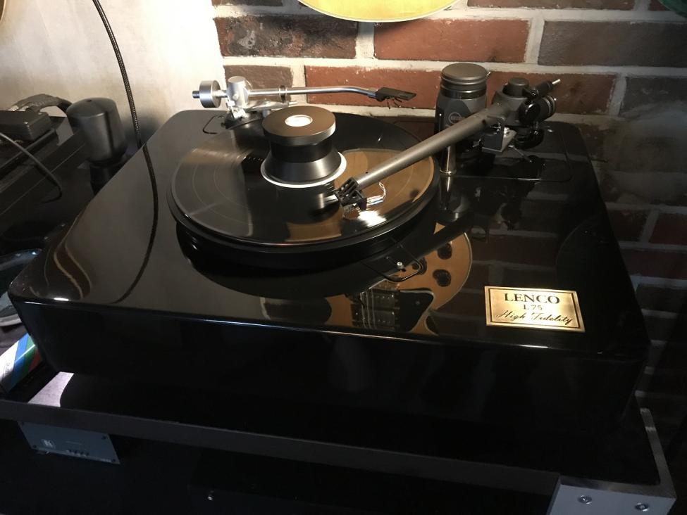

    Min L-75 har fått ny finer. Var litt for rask med å legge på finer første gangen. Treverket i plintet tørket og krøyp, og resultatet var at fineren bulket seg .
    Ny arm SAEC WE-308

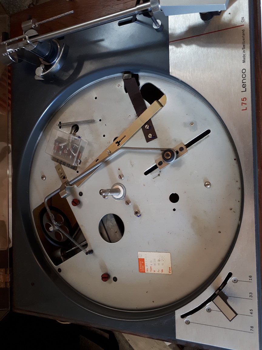

    Har kjøpt meg en "ny" L75. Har en plint liggende i garasjen, den blei laga for 3-4 år siden. Litt sparkel og lakk så er den klar. Kom over en L75 som ser veldig fin ut.Kan ikke være mye brukt, men deksel er slitt og er ikke noe pent, men skal likevel ikke brukes mer. Skal smøre opp motor, rense brønn og skifte olje der, Hadde tenkt å gjøre i stand arma ved å bytte ut de gamle v-blokkene(bestilt forrige uke). Ser at Svalander selger headshells for lencoarmer, hvor man kan montere pick-ups på "skikkelig måte". Noen som har prøvd disse?

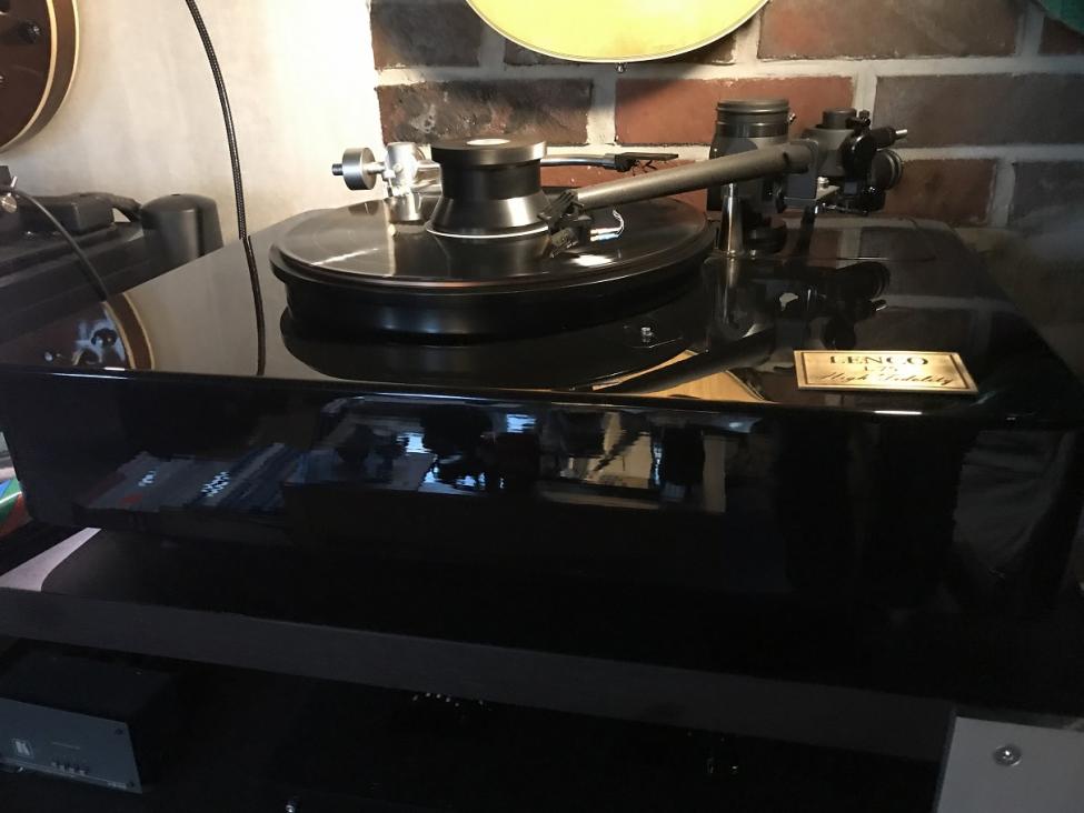

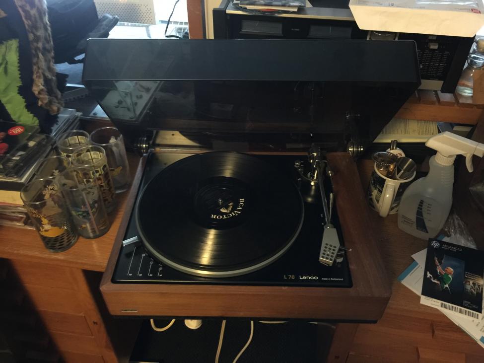

    Vinterprosjekt. Planen er at denne etterhvert skal overta som hovedplatespiller. Er litt usikker på hvor høyt jeg skal sikte. Har lyst til å ha en SME 3009 på spilleren. Blir en slik arm overkill uten nytt plint, PTP osv? Alle tips mottas med stor takk og entusiasme.:)

    866
    Nei, en SME 3009 passer fint om du vil. Noen setter langt mere eksklusive armer på denne spilleren. Om 3009 er en forbedring kan man diskutere. Hele spilleren holder god kvalitet.
