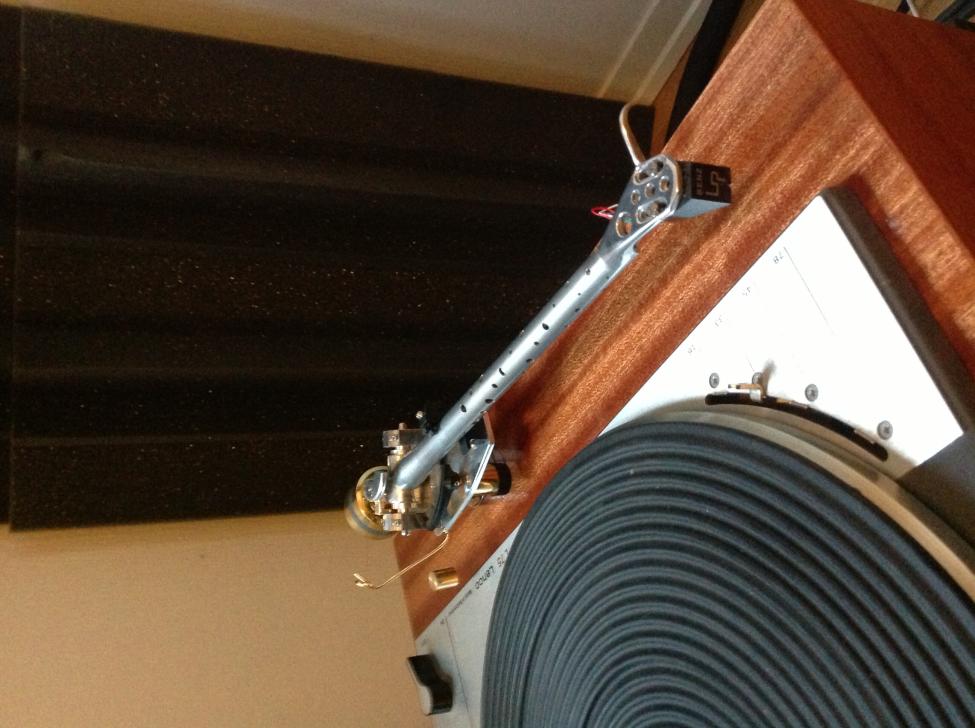

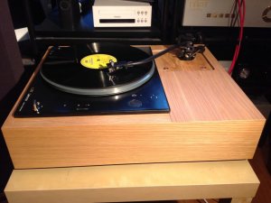

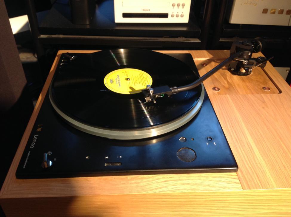

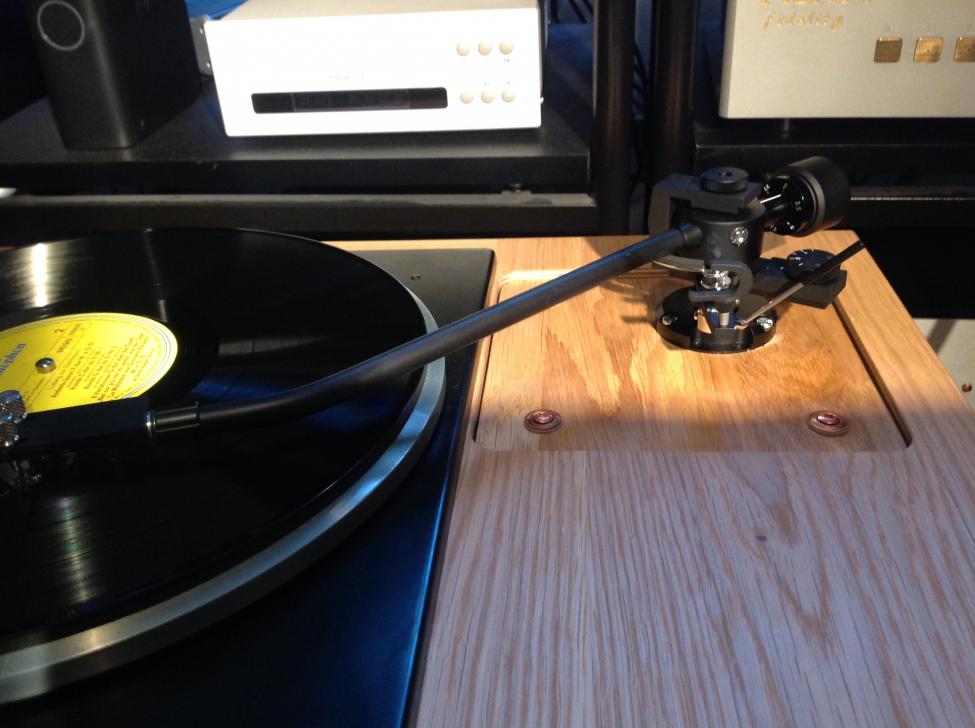

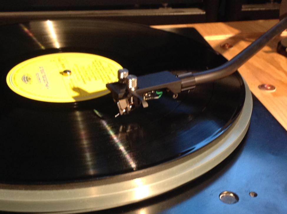

    Legger ut noen bilder av mitt Lencoprosjekt. Jeg kjøpte to Lencospillere i en gjenbruksbutikk. Den ene er en L 78 som jeg fjernet all automatikken på. Dempet med asfalplater.
    Plintet er fra Analoghifi. Det er finert i lys eik. Armen er en 12 tommers Jelco.
    KnutD
    29.06.2003
    122
    136

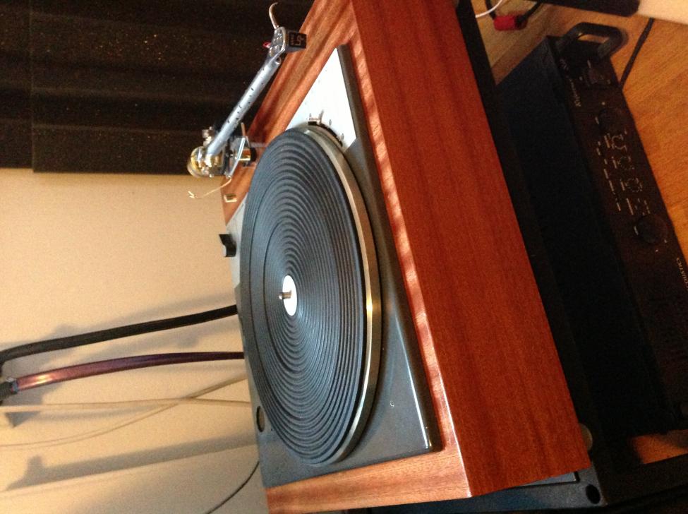

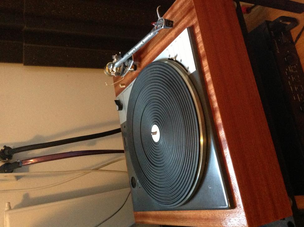

    Det andre prosjektet er et L75 drivverk. Plintet er fra Moldova, bestilt på eBay. Armen er en modifiser Rega arm fra Audiomods.
    Begge spillerene presterer meget bra sammenlignet med mye dyrere konkurrenter.

    Meget flotte spillere KnutD,og meget habile tonearmer og pickup's.Gode spillere som virkelig spiller plater.
    Nice:)
    Mvh Kenneth

    Takker. PU'en på L78 er en Ortofon Quintet Bronze hvor plastkroppen er fjernet. Spiller faktisk meget overbevisende etter "amputajonen"

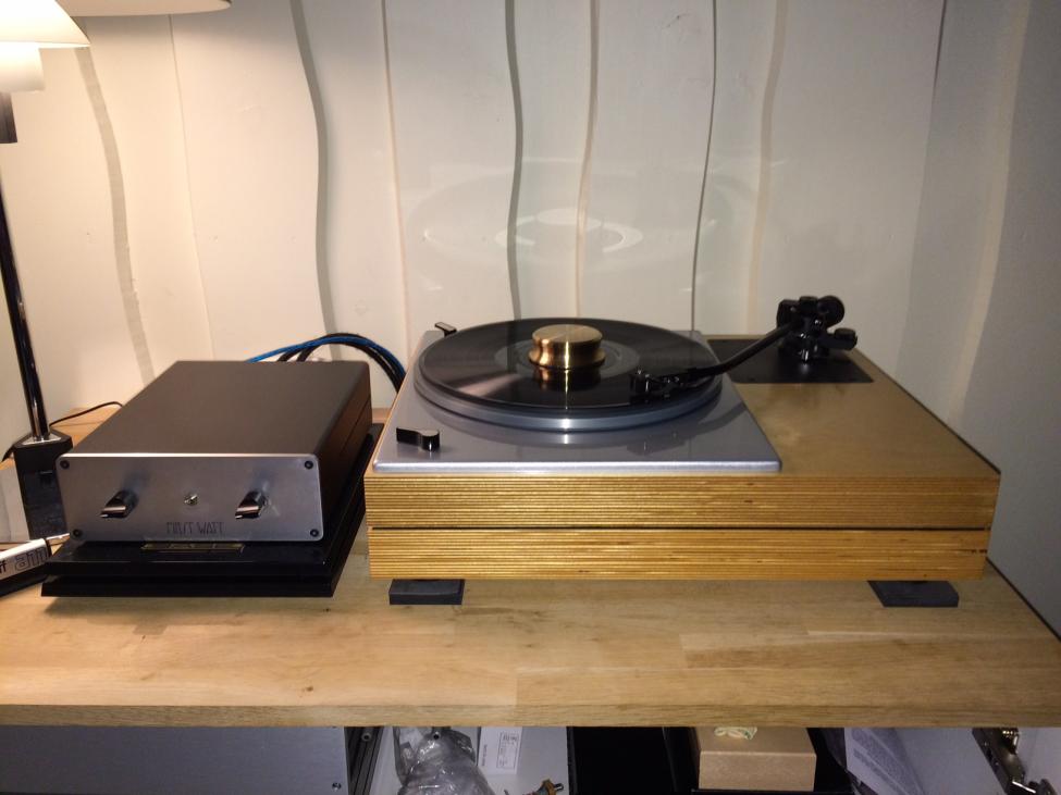

    Da fikk jeg beskjed om at plinthet var ferdig! Så nå er det betalt og på vei! Merker at jeg er litt spent på hvordan det ser ut i virkeligheten, det kom på 219 cowboy daler. Syns det virker veldig rimelig? Det blir under 2500 inkl frakt og moms....
    superhkm
    18.04.2005
    4.247
    3.462
    Frakt fra USA for 200,- virker veldig rimelig ja.
    cbarth1
    24.08.2012
    2.235
    2.523
    Arendal
    He he, nesten. :)
    150usd for plinthet og 69usd i frakt...

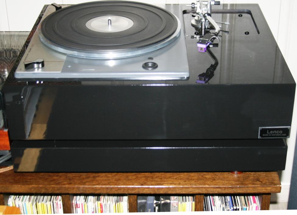

    Har en Lenco L75 med 12" Jelco arm jeg er svært fornøyd med. Den har original topplate, så ikke noe PTP.
    Drivverk er dønn tyst, men oppgraderingsspøkelse svirrer rundt ang. lager (til tallerken).
    Er svært usikker på om lagerbytte har noen hensikt, men er det noen som har gjort det, og kunne si litt om evnt. forbedringer?

    Flott spiller Hans. Hvilket lager bruker du, og har du evnt. kontakt info til produsenten?. Virker som det er litt vanskelig å få tak i disse lagrene, så jeg vurderer å få laget et lokalt. Derimot er jeg som nevnt usikker på om det ha noe for seg, men disse spillerene fortjener all testing.
    Ser du også har en "dempe/isolasjonsplattform" under spilleren. Hvilken effekt fikk du med den?

    Det er ikke min fortjeneste at dette ble så bra og flott.
    Jeg hadde en slik spiller og kom litt tilfeldig i kontakt med Stig her:
    https://analoghifi.no/
    Vi gjorde en byttejobb og jeg ble en flott spiller "rikere". Micro Seiki arm og PU hadde jeg også.
    Stig bygger disse. Tror han selger deler også.

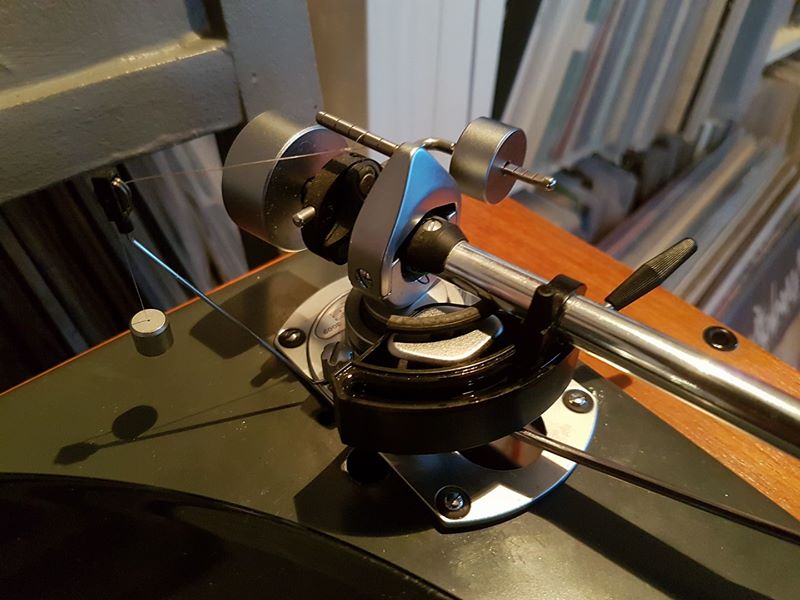

    Endte opp med å bruke kompressorolje til å trekke inn motorlagera på nytt og til å smøre rotoren, og lithiumbasert smørefett frå Biltema til å smøre der det skulle smøres inni på motoren. Har ikkje gått laus på senterlageret endå, kanskje i morgon? Slit med trafostøy frå motoren som går bort når eg trykker på den eine coilen. Har prøvd å la ein dråpe polyurethan-lim ta seg av å legge press på coilen, får sjå om der hjelper i morgon tidlig. Kryssar fingre.
    Kjøpte denne spelaren uten pickup, men har ein annan spelar kjøpt som donor som hadde ein Shure M75MB, så eg tenkte å bruke den på denne spelaren foreløpig. Armen har fått nye v-blokker av forrige eigar, og har lyst til å teste å ha den mest mogleg original, i hvert fall til eg får råd til å skaffe med ptp og bygge ein ny plinth.
    Eg har ein annan L75 eg har styra med, den har ein Esoter track ten-arm, som ser identisk ut som ein Jelco ST-250, og ein AT440mlb. Set inn eit dårlige bilete av den under, før eg fekk ein sånn spindelforlenger til å sentrere dei to tallerkane.
