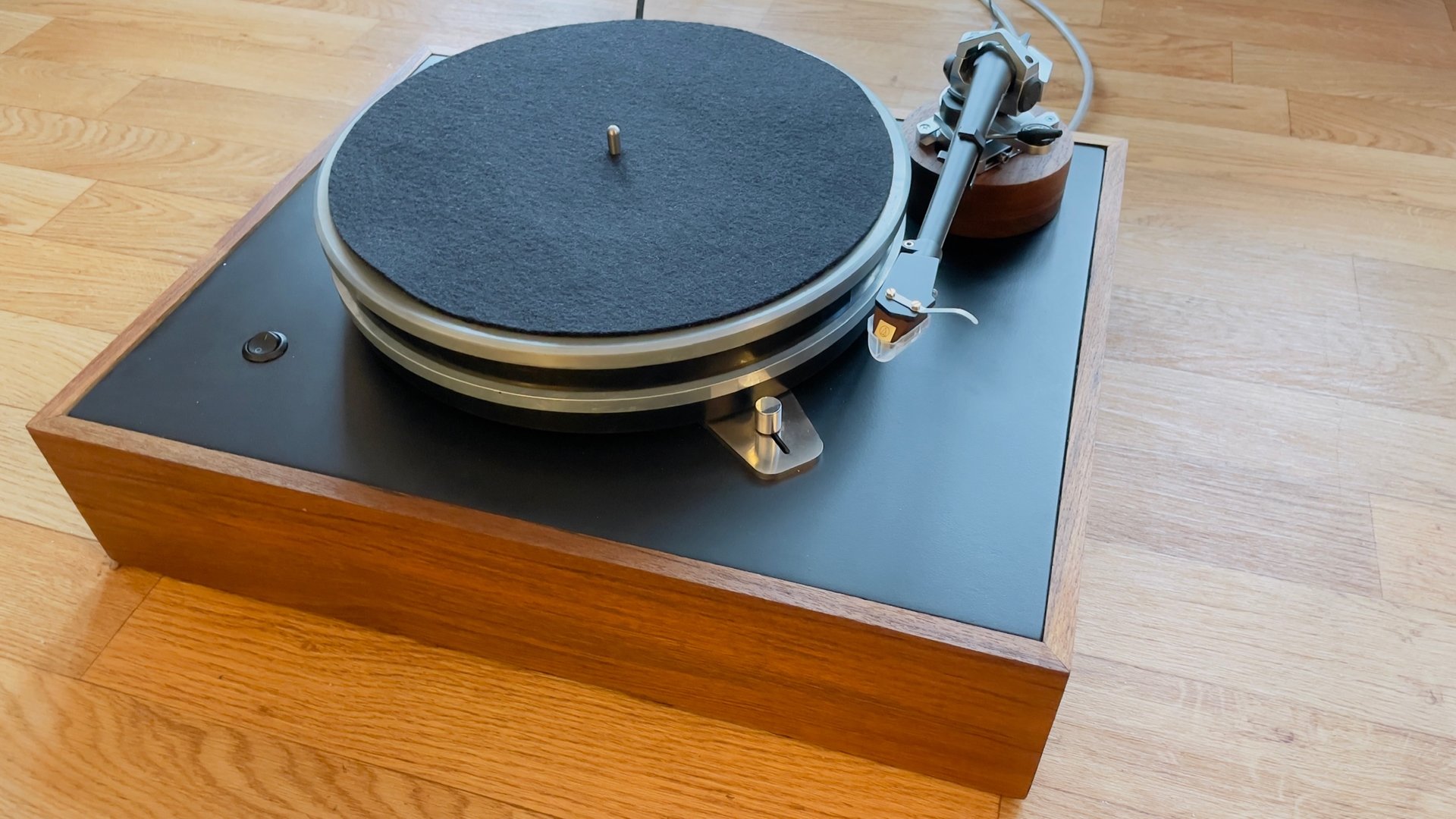

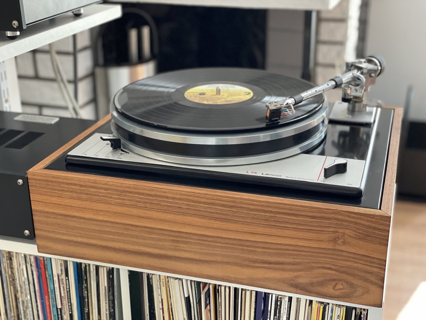

    Her er min Rumblebee™️ med jelco 750L. Tilnærmet helt tyst drivverk uten unoter i drift. Massiv base i bjørkefiner som er pusset helt glatt. Spesiallaget cover. Trodde motoren tok kvelden for litt siden men den måtte bare justeres og renses på ny. Står på sorbothaneføtter for isolasjon mot hylle.

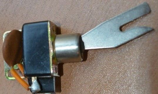

    Lenco B55 / L75 av-på (toggle) bryter.
    Alder krever sitt, noe jeg vet alt om.... :(
    Nå også når det gjelder Lenco. Bryteren døde nettopp i På-posisjon, så her må noe gjøres.
    Jeg åpnet opp bryteren for en sjekk, tydelig slitasje på plastikkdelen som styrer den strømførende "rolleren".
    Lenco har selvfølgelig valgt en brytervariant som ikke ligner noe annet, og er skjelden som hønsetenner på Ebay.
    Mer vanlige brytere fås hos såvel Kjell som Biltema o.a, men de fleste er 12/24V.
    Nå er det ikke store amperen frem til motor, og en slik kan muligens modifiseres og tilpasses.
    HS kryr av gode folk med gode råd, og noen har kanskje opplevd, og løst, problemet?
    Alle DIY-tips tas imot med takk :)
    Vis vedlegget 725803

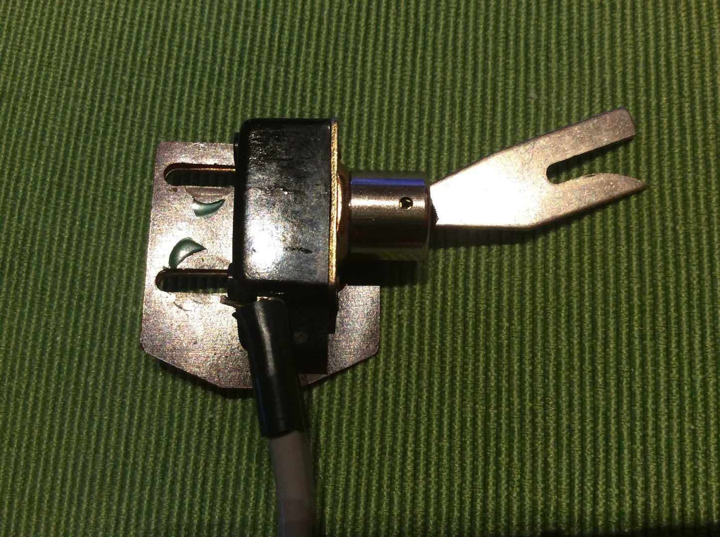

    Eller kanskje jeg har en til overs.
    Kan sjekke hvis du vil 😊

    Funnet frem.
    Kondis må dog loddes over, hvis du vil ha den på plass et eller annet sted over bryter.
    Send meg navn og adresse på pm, så sendes den med lynpost 😊

    Funnet frem.
    Fantastisk, Erik!
    PM sendt. Kondiser har jeg, så intet problem.
    Og noe i retur skal jeg nok finne på :)
    RoDa
    10.05.2020
    Landet i postkassa i dag, og ser flott ut!
    Straks ferdig med en Dim Bulb Tester, så nå kan Lenco'n opp på bordet igjen.
    Takk for hjelpen Erik :D

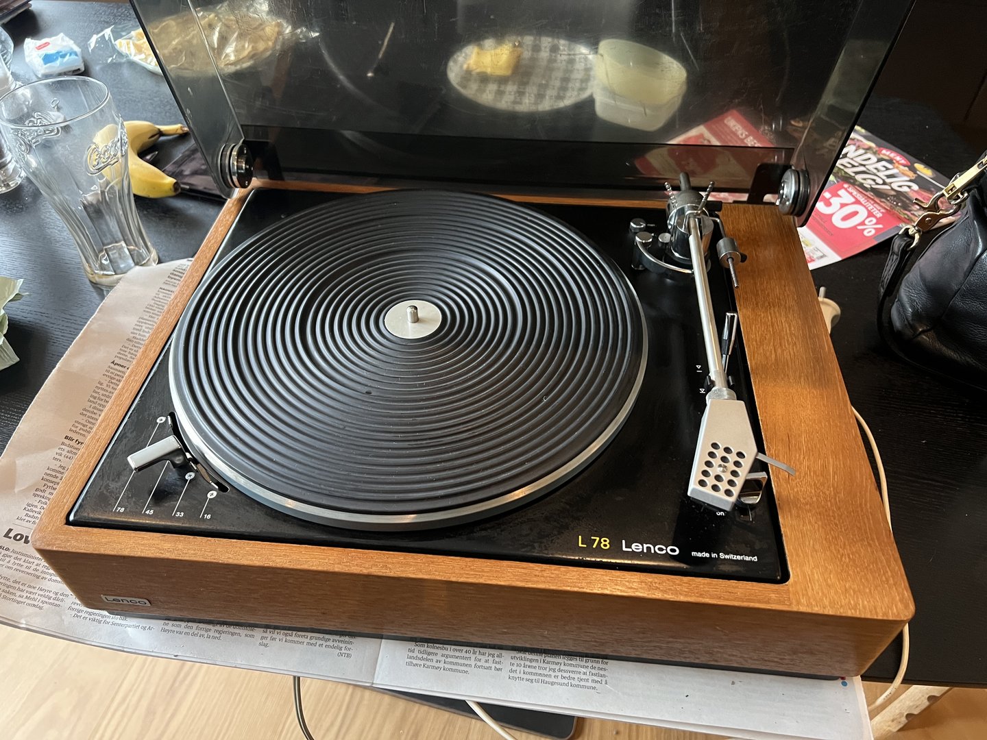

    Fikk nylig en fin L75, spilt en del før jeg oppdaget at den går for sakte (4-5 sek på en låt) Før jeg åpner opp spilleren, noen som umiddelbart tenker hva som er problemet? Fra oversiden ser det ikke ut som den kan justeres med den lille spaken til venstre, da den står i ett hakk/en stopper på 33.
    Gjest.
    12.09.2006
    6.150
    881
    Hvis du løsner skruen som holder metallfatningene (hakkene) på plass, så kan du flytte de. Da justerer du hastigheten.

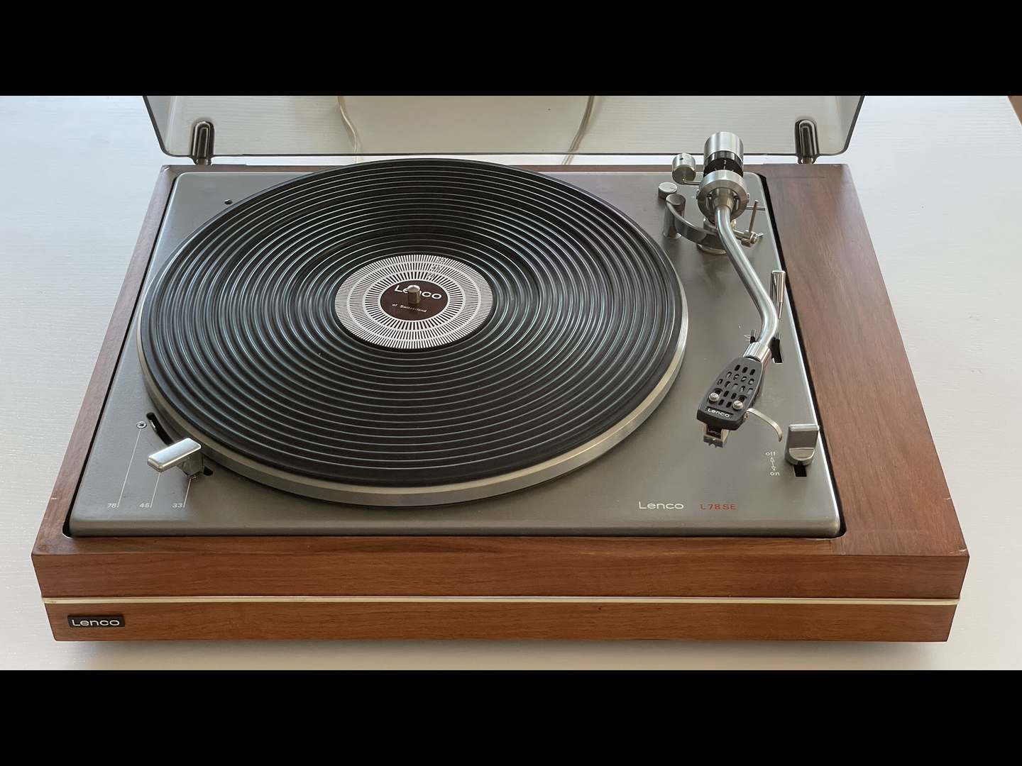

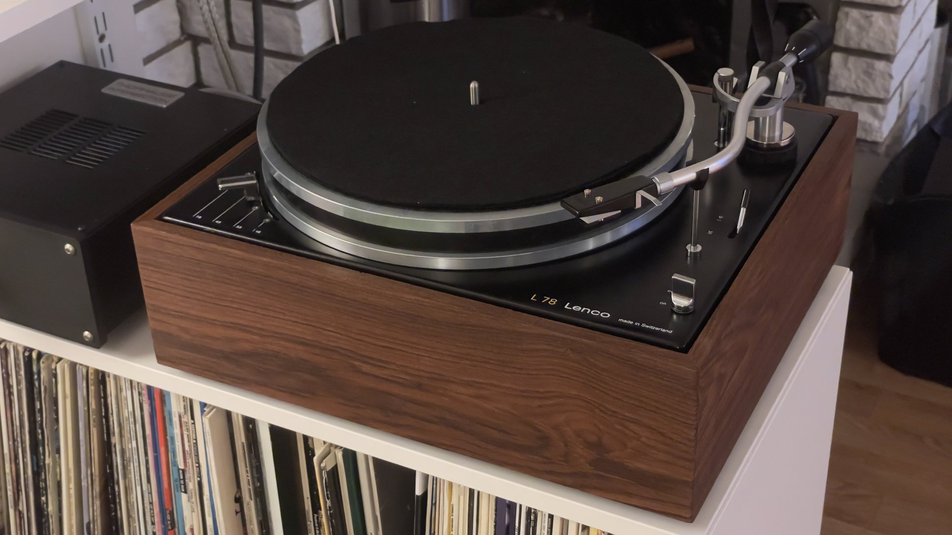

    Nytt medlem her i Lenco-familien - L78SE / original med Jelco-arm.
    Er vel ikke så vanlig her på berget - denne måtte hentes fra Tyskland.
    Kabinett trenger litt TLC, men spiller ellers i topp stand.
    Utseendet blir originalt, selv om det nok blir litt modder under topplokket, for lydens skyld 😊

    ErikR: skulle tro det der er SHURE-mat, ja..

    Den ser veldig fin ut. Lurer på on S-versjonen er produsert på en fabrikk som Lenco hadde i nord-Italia. Veit ikke hvor S-versjonene blei solgt, for disse er sjeldne her hos oss.
    Har ikke sett noen til salgs her hjemme, så når jeg fant en e-bay auksjon, hev jeg meg på - 245 € endte den på, etter taktisk
    budgivning.
    Har siklet etter disse med Jelco-armene og som nevnt er disse ikke så vanlige.
    Er nok rett at disse er produserte i Italia og også der man finner de fleste for salg.
    Har noen modifiserte spillere etter hvert, alle med dobbel tallerken, siden det hever lyden betraktelig, men denne beholder sitt sobre 70-talls-uteseende.
    Har bl.a. L78 med Ortofon AS 212- arm, som også er skikkelig vintage.
    Har bare greid å kvitte meg med én spiller, en PTP-variant, men ellers synes jeg disse spillerne er skikkelige koselige, men som også kan gi moderne spillere skikkelig juling, hvis man vet hva som må gjøres og modifiseres.
    (Dessverre er det ikke mange som vet hvor gode disse spillerne kan gjøres.
    Vedkommende som kjøpte PTP-spilleren min, solgte sin dyre Oracle med SME V etter han fikk Lencoen i hus.
    Skal man ha ut hele potensialet, må man investere i strømstyring og det er det svært få som gjør, det koster, men gjør man det
    kan man gjøre skikkelig dyre spillere flaue.....)
