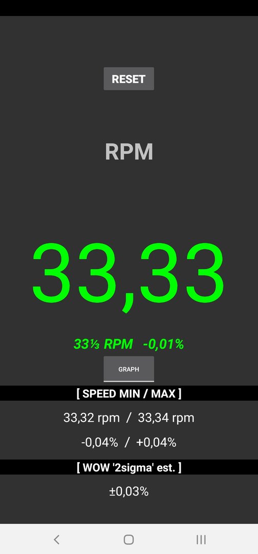

    Jeg har testet to motorer, og det er det samme på begge. Dette er jo selvfølgelig ikke veldig skjennerende, men jeg vil mene det går ann å få spillerne tystere. Mulig PTP systemet reduserer, eller faktisk kan eliminere problemet. Eneste jeg ikke har testet ennå er å fjerne av og på bryteren på standard lenco L75 "metallplintet", da denne bryteren faktisk vil sitte rett under pick-upen når metall plintet er vridd 90 grader mot venstre, slik man ofte gjør. Mulig det er her noe av problemet ligger. Skal teste det. Takk for innspill:)

    Ved bruk av ekstern motor, plukker ikke SPU #1 pick-up´n opp noe støy. Drivverk uten EMI og er dønn tyst. Neste skritt blir å finne en egnet motor, enten Frenk eller annen.

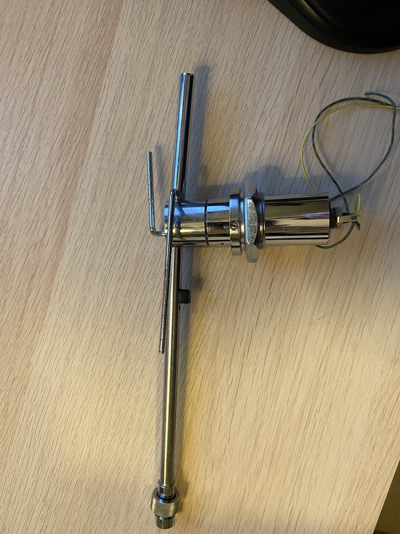

    Jeg skal bytte en ødelagt arm på Lenco 75 som er kjøpt inn, og sette på denne som jeg nettopp har byttet V-blokkene på. Men den ser jo ikke frisk ut. Hva kan ellers anbefales av andre armer som ikke koster en formue og som er forholdsvis plugg an play og komplett med arm kabel med phono plugger. Tanken er att dette skal være ett lavbudsjett prosjekt. Synes forøvrig de fleste 2 delte Lenco armene ser slik ut.
    Det skal være litt fleks i armen, men så var det dette med teori og praksis. Det ble litt vel fleksete med tiden. Selv byttet jeg ut at røret med et 8mm karbonrør.

    Jeg kan jo bytte når jeg først holder på og få tak i en annen arm med SME innfatning senere. Har satt på loddebolten, denne Lencoen skal inn i en annen Lenco kasse som er renovert og brukes i Skrivarstua. Det er jo ett hav av armer og velge i der ute, får Google litt og se hva som egner seg.

    Ja, LITT fleks skal det være, men den armen din så ikke helt i vater ut 😄. Slik har de armene jeg har vært borti sett ut:

    Den kan neppe rettes, da det jo sitter en pianotråd eller tilsvarende i den. Hele arm røret burdet jo vært i ett stykke. Bakre arm rør er bevegelig men ikke noe som gjør att den blir mere rett.
    Ja, bakre armrør kan flekse litt, men det skal så vidt meg bekjent være rett. Siger visst noe mer åra... men det skal nok ikke stå oppover! :)

    Har 1 B52 og 1 B55 og der har bakre del Sigi litt på armene.

    Det er nok for å avkoble endstub med resten av armen(som SME) for å minimere resonanser i armen

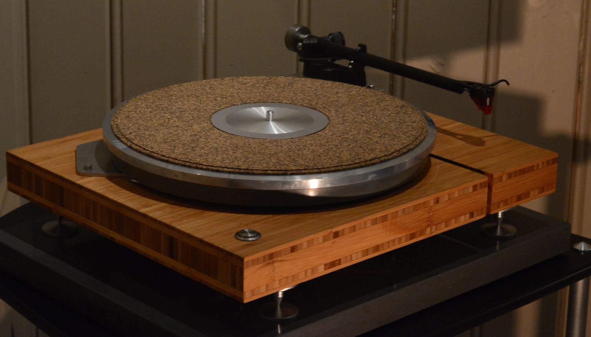

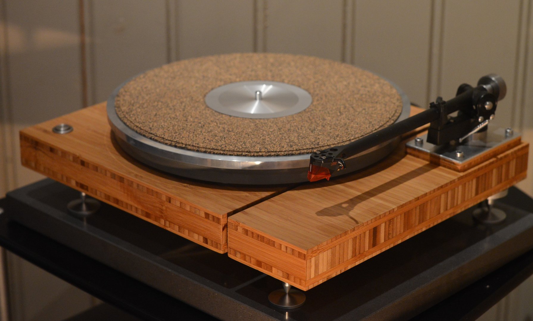

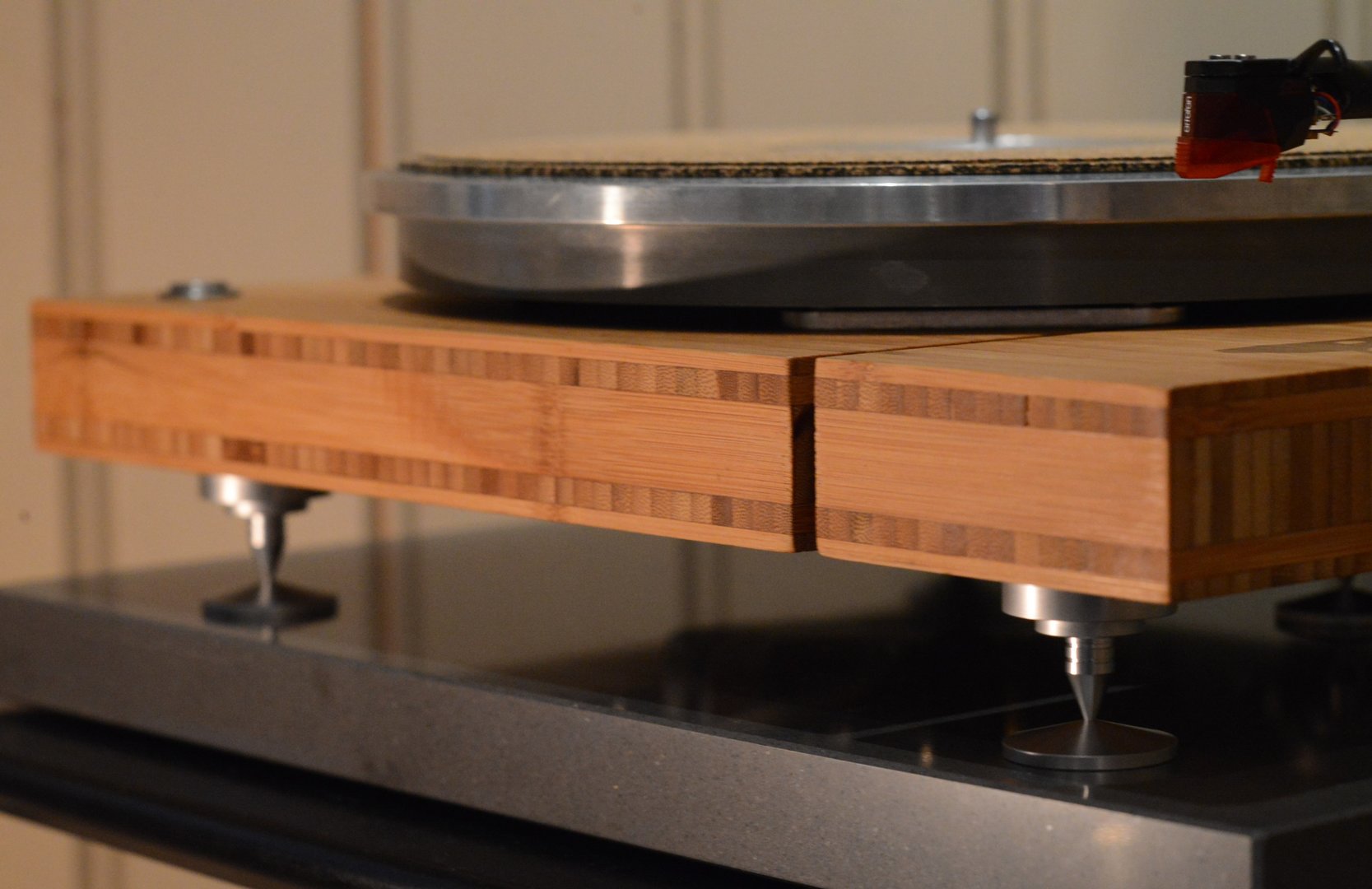

    Fortsatt fin, plata er splittet, men satt sammen på en måte likevel, riktig tolket ?
    lacerta
    23.02.2006
    173
    Nei, de er ikke satt sammen. Jeg kan fritt bevege delen som tonearmen sitter på. Men for at den skal stå i riktig posisjon skal jeg fiksere brikkene/skivene som spikes'ene plasseres nedi.

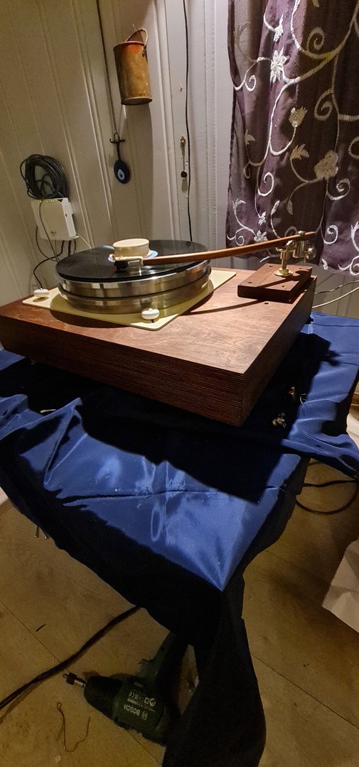

    Tradisjonell Ptp 4 til Far i år.
    Ryktes at det ligger en 12" under treet i tillegg.
    God jul.
    Originalt lager med keramisk trust plate, SAE 30 fra Felleskjøpet. Original 4 hulls Lenco idler med betydelig strammere fjær på idlerarmen gir rått med torq. 0 - 33,33 tar 3,6 sekunder fra kaldstart hver eneste gang.
    Ikke en lyd fra drivverk 🙂👌

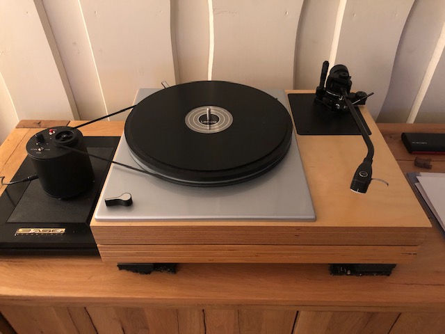

    Happy med armen? Vurdert denne selv... nydelig spiller btw
    Armen har sine svakheter men er utrolig lett å jobbe med. Original sølv i teflon var litt for stiv etter min smak. Jeg byttet til vintage russisk litz skjermet med kobberstrømpe i armens lengde, og videre etter pivot med samme skjerm og litz ubrutt videre til pre. Medfølgende headshell var lite solid og ble byttet ut med ett modifisert standard sme type headshell. Dette er lengre en standarden EMT benyttet så gjorde armbord justerbart.
    Standard monteringsavstand er 297mm men nå å justerbart opp til 308mm. Med 300mm lar pu seg justere iht alle de vanlige allignment variantene. La på noen gram (25) på counterweight så den balanserer seg betydelig nærmere pivot.
    Armen er i utgangspunktet som en firkantet banan med utfresning for ledninger under.
    Kunne ikke dy meg og fant frem sandpapir.
    Armen er nå tapered. Tverrsnitt begynner som en oval ved pivot og smal er av til cirkelform mot headshell. Aner ikke om dette var lurt men ser mye bedre ut.
    Har testet en del pu bla shure sc35c i aluminiumshus både med original stift og 5 gram stiftetrykk samt med en HE som sporer ved 1,08 gram. Philips 412 med shibata er tipp topp match.

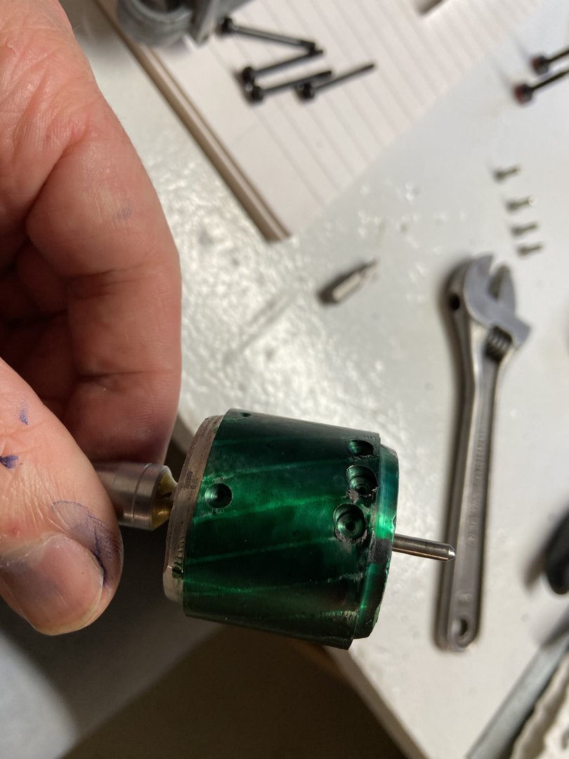

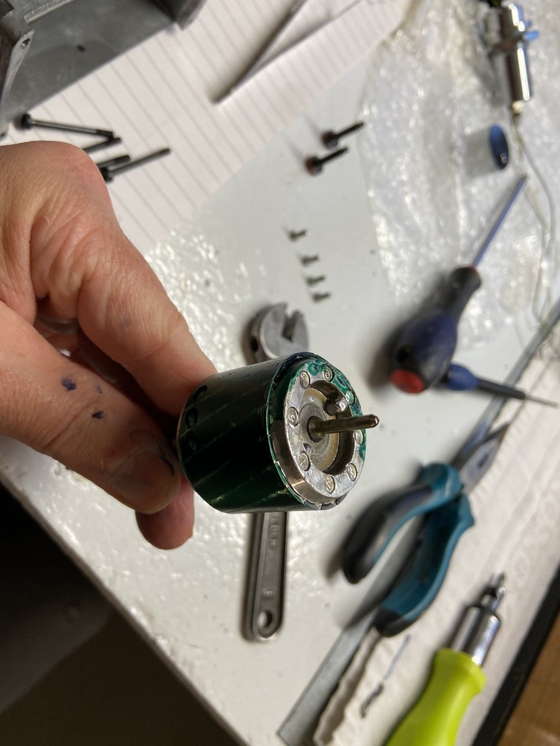

    Mye mulig, den var slik når jeg kjøpte den. Ulyd i motor ifølge tidligere eier som hadde gitt opp og få den i orden. Jeg plukket motoren fra hverandre og tok en overhaling, nå er den nesten lydløs. Men har 1 B55 og 1 B52, så mulig jeg låner motoren fra B52 etter hvert. S formet arm skal kjøpes inn i 2021 og terminal skruer monteres. Finishen er kun for og se hvordan den ser ut med hvit. Kassa skal slipes og spray lakkeres i løpet av året.
