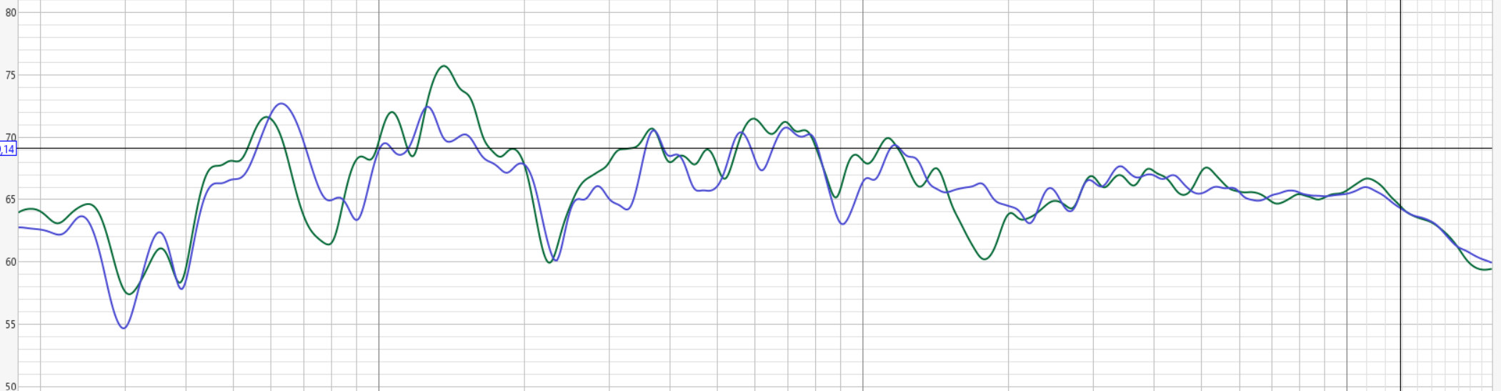

    Wow...... og well well well......
    23dB´s forskel mellem 35 og 45 Hz og 21dB´s op og nedture i ørets mest følsomme område.
    Citat: "Jeg har et fremragende anlæg" og "Det lyder forrygende".
    Man kan jo ikke andet end blive skeptisk til superlativerne ;)

    Nu kan det jo være lidt "farligt" at lægge målinger ud, for hele verden at beskue, det kan jo få folk til at rynke på næsen. Om du så brugte statsbudgettet på dine nye vidunder kabler, så vil det jo ikke løfte lyden til over det jævne, som den frekvens response mere end antyder. Forstår at du er en begejstret mand, der kan høre forskel på stort set alt, men alligevel, en lidt ydmyg tilgang til egne evner ville klæde tråden, men sikkert også gøre den kedeligere 😄
    Vis vedlegget 1016585
    Ja med slike høye fjell og dype daler tror jeg ikke det er mye mulighet å høre stort av forbedringer. Var jo ikke noe forbedring heller😆

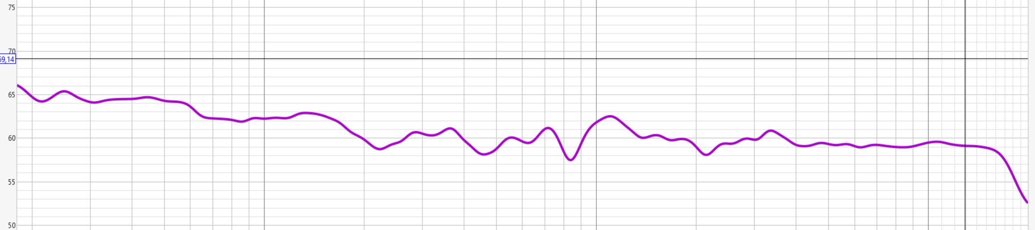

    Vis vedlegget 1016809

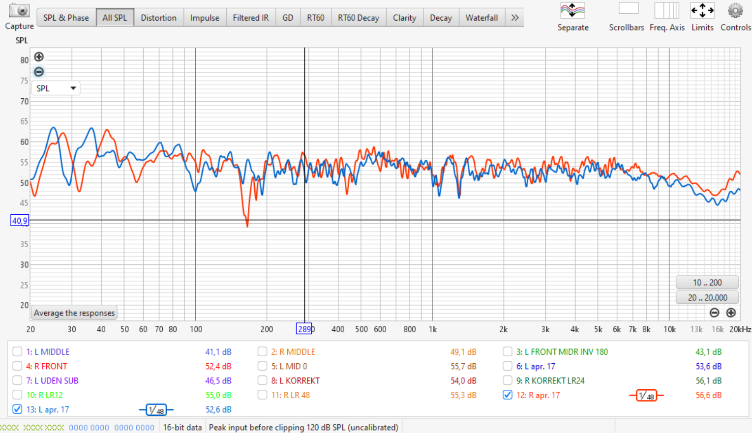

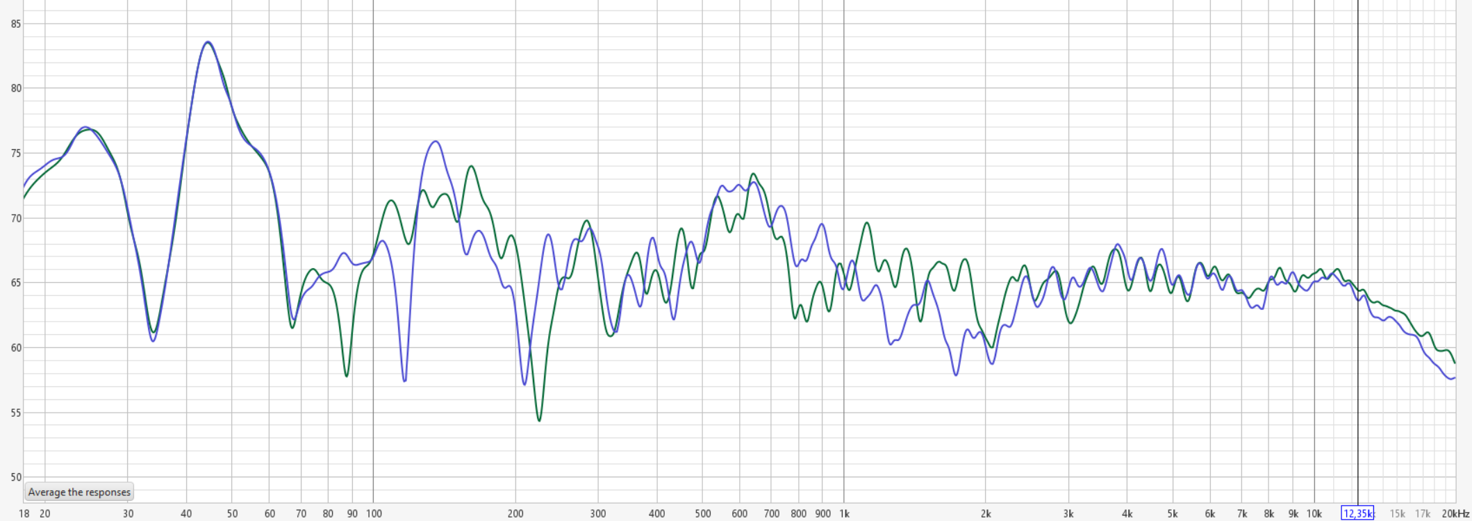

    Jeg har lagt mine målinger udført af Daniel under Akustik og Sven_Palvig lytterum.
    Men lige et enkelt billede. Måling i lytteposition med Dirac.

    Fandt selv svaret. Minder lidt om, hvad en userøs brugtbilsælger kunne ha´ fundet på 😂
    Målt i lytteposition for venstre og højre højttaler uden korrektion.
