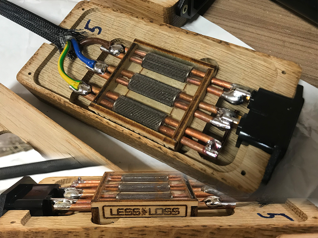

    Vis vedlegget 1044859
    Det er den billige strømrenser fra LessLoss. Firewall 640x. Den har jeg prøvet at sætte på min Switch med temmelig bedre lyd. Her får man så meget mere vellyd for pengene.
    Jeg bruger de dyre LessLoss Firewall C-MARC 640x. De har flettet strømkabel og endnu bedre lyd.
    For mig ser det ud til, at kablerne er smeltet ved lodning? Det ville aldrig gå gennem en test med højstabil lodning.

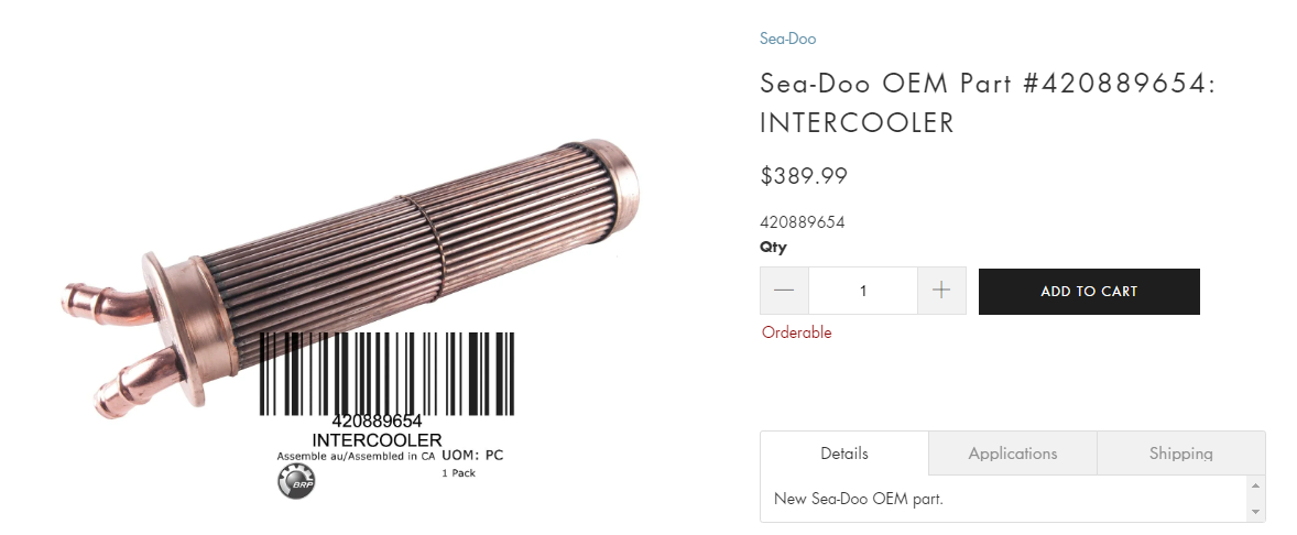

    Jeg prøvde meg på et google bildesøk, og fikk opp dette:
    Vis vedlegget 1044923
    Jeg tenker de har fått tak i et restlager med noe kjøle-greier som ser mystisk ut, og som leder strøm.
    "La oss putte det i en boks og ta masse penger for det" sa Louis hos lessloss. "Ja, men hva er poenget?" sa ingeniøren Vilmantas.
    "Ikke bry deg om det" sier Louis. Leder det strøm og ser mystisk ut så fikser jeg resten.
    Fakta er at greia gjør ingenting. Det er ingen kapasitans, og det er ingen induktans. Det er kun mystikk og lureri.

    Når låget kommer på er der stræk aflastning. Jeg anede ikke dere var blevet så dumme i Norge. Spiser dere ikke fed fisk mere? Det er ellers godt for hjernen. 😉
    Selvfølgelig vil noget smelte lidt ved så høje temperaturer som skal til for at lodde noget så tykt kobber.
    Dette ødelegger jo plasten, og gjør den sprø og dårlig isolator. Med tiden kan det også kortslutte der man ikke ser, uproblematisk for deg såklart med sikringene dine (som sikkert er audiofile og heller ikke garantert innenfor specs).
    Kobberet som er brukt er også det man kaller urent kobber om man ser på bildene i disse trekassene, slikt som rørleggere bruker og den er verdt bare halvparten av kobber verdien sammenlignet med ledninger beregnet for elektro i kg pris.
    Så kan du jo gjette hvorfor denne kobberen ikke brukes i elektro og hvorfor den ikke er egnet der..

    Kobber oxiderer jo ved adgang til ilt og bliver dermed svært at lodde på, især når så tykt som her.

    Hva? Ingen strekkavlasting?? Da er jo produktet sikkert helt ulovlig å selge. Men vent; de klump-loddingene der ser jo ut som Jotunheimen i størrelse. Og da er det vel ikke nødvendig med strekkavlasting? o_O
    Og hva i all verden er de sorte greiene i midten av boksen? Kan ikke la være å tenke eksospotter, men det er sikkert bare meg.

    Kobberet i disse LessLoss delene ser ut til å være behandlet med noe så de får en ru overflete. Vet ikke hvor vanskelig det er å lodde på, men ser for meg at det vil være en utfordring å varme opp tuppen av kobberstavene raskt nok så fluss og lodetinn flyter og lager et godt loddepunkt samtidig som treforskalingen med de instøpte "katalysatorene" ikke blir tilført nok varme til å bli synlig skadet.
    Stusser litt på bruken av trevirke som elektrisk isolator i disse, tre kan være en god isolator hvis fuktigheten er lav, men brukes en slik der fuktigheten i trevirket kan øke og kanskje grønt kobberoksid kan trekke inn i det osv, kan det kanskje bli problemer.
    Trevirke ligger helst på over 40 prosent luftfuktighet, blir den tørrere så sprekker den gjerne også blir den mer lettantennelig.
    Den ru overflaten kommer gjerne av oksidering av kobberet, da det gjerne har litt dårlig kvalitet og gjør det ikke egnet til elektro.

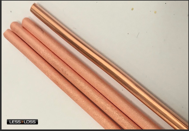

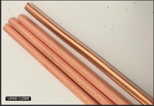

    Mulig LessLoss propaganda, men her er noe av det de skriver om disse kobberstavene.

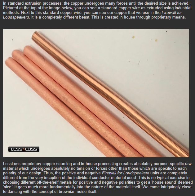

    Vis vedlegget 1045207
    Det første jeg tenker på når jeg ser det bildet der, er at det ser ut om de faktisk har smeltet kobber og støpt stengene selv.
    -Urenheter/slagg som er vanskelig å fjerne ved slik hobby-støping, kan da lett sees i overflaten.
    Også at det ikke ser ut som lessloss bruker begrepet OFC på disse tingene, OFC (Oxygen Free Copper) er jo ofte nøkkelordet fra haifai-produsenter.
    OFC, er faktisk et krav for å få full pris på resirken på kobber også. Blank kobber som det kalles på "det norske fagspråket".
    Ja, det var jo helt sikkert en tid i historien da mennesket ikke klarte å lage OFC/blank kobber, men nå er det standard i absolutt alt man får som leder strøm.
    -Selvsagt unntatt sånne flotte haifai-produkter som de greiene fra lossloss. 🤭

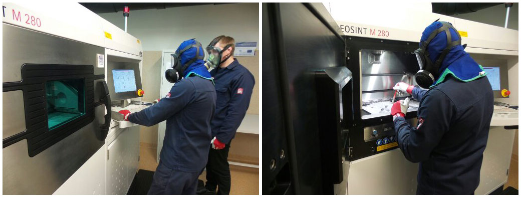

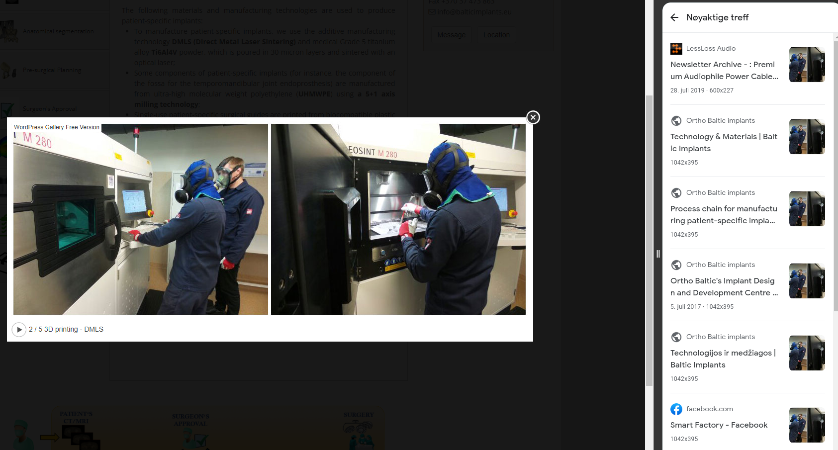

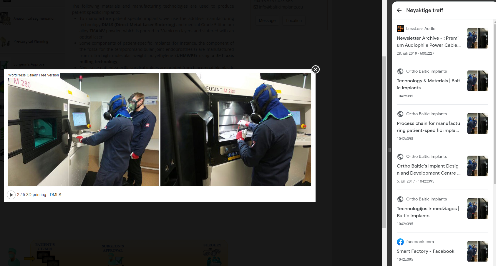

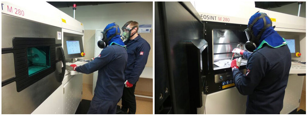

    På lessloss sine sider skriver de om 3D printing av deler til disse produktene. de viser også dette bildet.
    Et Google bildesøk viser samme bildet på flere nettsider, blandt annet for 3D printing av titan inplantater....
    Man blir jo bare mer og mer imponert over LessLoss... :unsure:
    Ut i fra den litt merkelig vinklede kuttflaten i enden (samme type kobber extruderinger fra en rull i begge tilfeller?), vil vel et før og etter bilde der det er benyttet en glass/sandblåsing også kunne forklare forskjellene i overflaten.

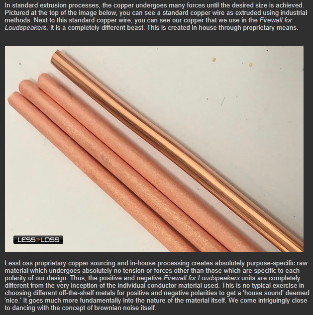

    Vis vedlegget 1045222
    Nja, dem er selvsagt veldig kreative i texten sin, men når dem sier at rå-materiale brukes i en process den ingen krefter eller belastninger er brukt for å skape stengene, så sammenfaller det veldig med at de støper dritten selv.
    (for om de eks sandblåste ferdig ekstruderte kobber-stenger, så ville de jo ikke kunne si at de bruker rå-materialer som ikke har vært påvirket av krefter/belastninger)
    Også fraværet av ofc-begrep i beskrivelsene tilsier at de bruker kobber som er urent/støpt selv.
    Så ville professionelle bruge værktøj så det ikke smeltede. Det ville på ingen måde gå igennem test hvor jeg arbejder. Til gengæld bruger vi ganske alm tp kabler og fiber. Så ingen hokus pokus men alm godt håndværk.
