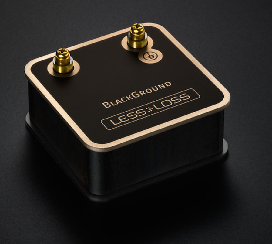

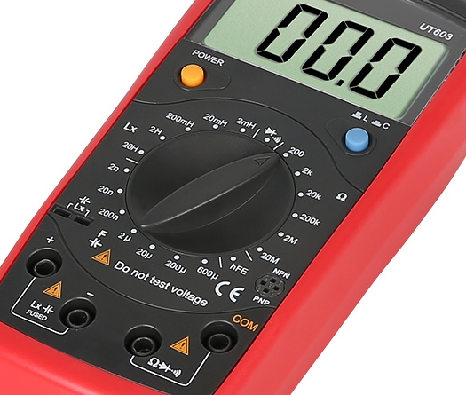

    Der findes en enkel løsning. Afmonter kablerne til et af BlackGround modulerne og mål modulet med et LCR meter.
    Startende med at måle modulets kapacitans. Derved ved vi om der sidder en kondensator mellem terminalerne.
    Viser den nul bliver det interessant :rolleyes: Så Palvig og Drossel - frem med målegrejet!
    VIGTIGT! Aflad en mulig kondensator i modulet inden måling ved at kortslutte terminalerne - eventuelt med en bleeder modstand.
    Vis vedlegget 1044869
    Vis vedlegget 1044870
    Fat det nu der er absolut et et absolut minimum af kapacitet i modulet. Vil påstå fuldstændigt neglisterbart. Sikkert i pf området.

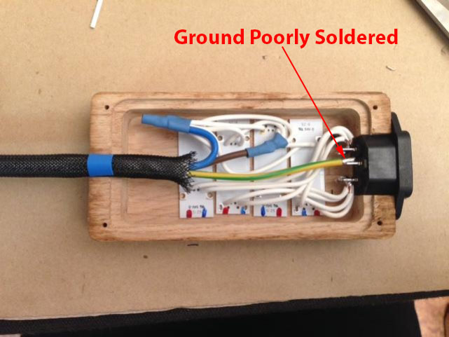

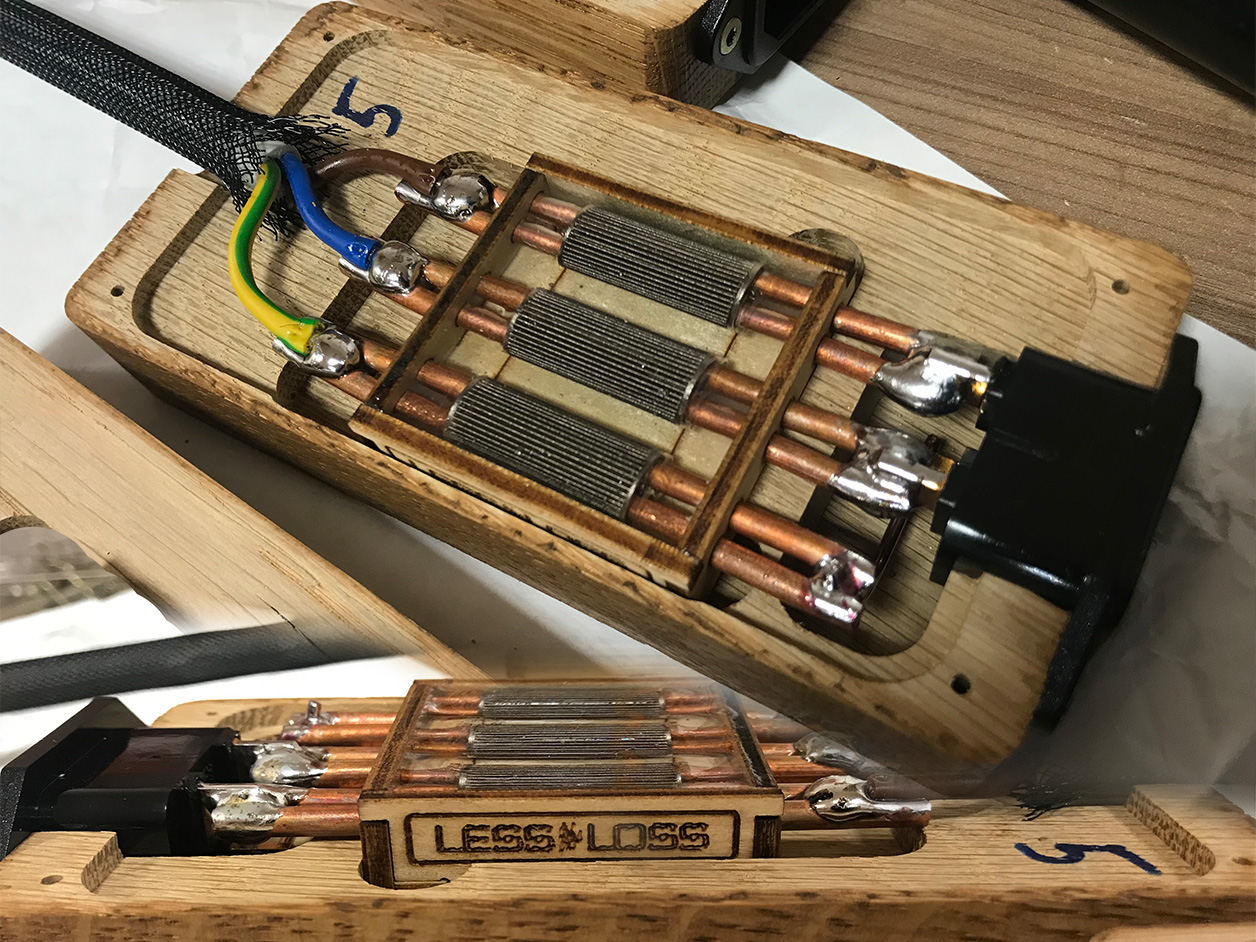

    Hva? Ingen strekkavlasting?? Da er jo produktet sikkert helt ulovlig å selge. Men vent; de klump-loddingene der ser jo ut som Jotunheimen i størrelse. Og da er det vel ikke nødvendig med strekkavlasting? o_O
    Og hva i all verden er de sorte greiene i midten av boksen? Kan ikke la være å tenke eksospotter, men det er sikkert bare meg.
    xerxes
    08.01.2005
    12.434
    8.320
    Holmestrand
    Vis vedlegget 1044921
    Fra el-sikkerhetsperspektiv så må man lure på hvorfor det er laget slik?
    Det hele ser helt merkelig ut.
    Loddinger (ikke imponert ...), uisolert, manglende strekkavlasting, laget for å se mystisk ut?

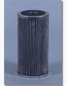

    Jeg prøvde meg på et google bildesøk, og fikk opp dette:
    Jeg tenker de har fått tak i et restlager med noe kjøle-greier som ser mystisk ut, og som leder strøm.
    "La oss putte det i en boks og ta masse penger for det" sa Louis hos lessloss. "Ja, men hva er poenget?" sa ingeniøren Vilmantas.
    "Ikke bry deg om det" sier Louis. Leder det strøm og ser mystisk ut så fikser jeg resten.
    Fakta er at greia gjør ingenting. Det er ingen kapasitans, og det er ingen induktans. Det er kun mystikk og lureri.

    Ser du ikke hva dette er?
    Er jo en katalysator, den fjerner all skit pga dårlige loddinger ;=)
    Tre stykker også, så dette må jo bli bra, det er vi fjellnisser i Norge som ikke forstår dette.

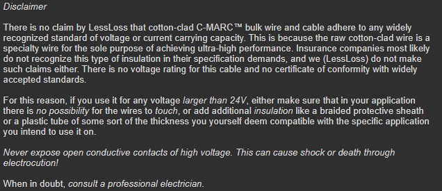

    Ikke plagsomt betryggende det de skriver om oppkobling av enhet imot eks 230VAC, og ikke minst kvaliteten på intern kabling:
    De sier jo rett ut at de IKKE påstår at kabler tilfredstiller noen som helst kjente standarder eller krav. (fiffig, men ikke tilfeldig, argumentasjon)
    Og de sier at forsikringsselskaper ofte ikke har spesifikke krav til isolasjon på kabler de heller.
    -Man kan jo anta at de da satser på at brenner det, så kan ikke forsikringsselskap klage på at produktet var for dårlig.
    Skjønner ikke at folk tør å bruke de greiene der, men får da inderlig håpe at det kun er dem selv de ev skader.
    Vis vedlegget 1044948
    Ikke for å forsvare LessLoss, men de kablene det vises til der er ikke de samme som brukes til nettspenninger (C-Marc Power Cable). De har en platkåpe vist ved 02:40 i den Data genererte skrytevideoen
    Vis vedlegget 1044953
    Ja, det er greit det, men blir ikke tryggere av den grunn. Jeg linker til hva produsenten selv skriver om gitt produkt, og de bruker benevnelsen c-mark bulk wire og cables.
    Hva som finnes av andre kabler (men ikke brukt i produktet) blir jo da noe underordnet synes jeg. :unsure:
    "Disklaimeren" du viste til var for en type kabler som IKKE hadde en slik isolerende plastkappe rundt seg, men kun flettede bommulstråder.
    Det vil bety at de ikke er trygge å bruke og berøre ved høyere spenninger enn 24Volt. (vil tro bakgrunnen for 24Volt her er at hvis man har en kabel med 24V+ og en 24V- sammen som man kan berøre samtidig vil gi 48V . For ved elektriske installasjoner kreves det at berøringsspenningen under alminnelige forhold skal ikke overstiger 50 volt vekselspenning effektivverdi, respektive 120 volt rippelfri likespenning)
    24Volt kan også gjøre disse brannfarlige hvis strømstyrken i kilden er stor nok til at en kortslutning eller overledning kan generere nok varme så brennbart nateriale kan antennes. Brukt som analoge og digitale signalkabler i audio sammenheng vil vel somregel være trygt, for der vil ikke strømstyrkene bli problematisk store.
    Sier som regel, da jeg husker i et i en Video jeg så av Pink Floyd der de fortalte at de pleide å la microfonen de skulle synge inn i berøre strengene på gitaren/bassen før de skulle spille, da de hadde opplevd å få strøm i seg ved berøring av begge samtidig, og til og med opplevd at strengene hadde brent av ved en slik test....
    Yepp, det er greit det du skriver. Men det er likefullt litt på siden av tema her nå; for fabrikanten bruker uspesifiserte bomuls-isolerte ledninger i et produkt de har laget for også å skulle tilkobles 230V. Du ser problemet?
    Hva de kunne/skulle/burde ha gjort er noe annet, men poenget (og problemet) er hva de har gjort i dette produktet. (Merk de sier selv hva de har gjort, ikke min påstand)
    De legger det altså opp til at kunden selv må tilleggs-isolere for å få utstyret opp på minimums norm av sikkerhet.
    Jeg håper at alle ser problemet i det.

    Når låget kommer på er der stræk aflastning. Jeg anede ikke dere var blevet så dumme i Norge. Spiser dere ikke fed fisk mere? Det er ellers godt for hjernen. 😉

    Og loddingene ser pene ut i dine øyne?
    Sevald
    Avviker.
    27.02.2005
    8.930
    22.632
    Aksdal, Rogaland
    Det med loddinger preller nok av. Kommer nok å si at denne måten med å drite hønsedritt er nøye kalkulert og låter best. Litt som Trump forsvarer seg. Jeg driter i om folk vil bruke masse penger på kabler. Noen er sikkert laget med en fantastisk utførelse. Disse virker å ikke være en av de.
