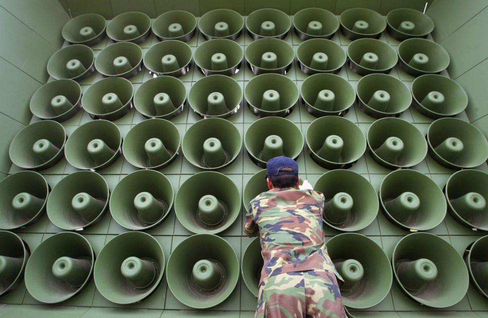

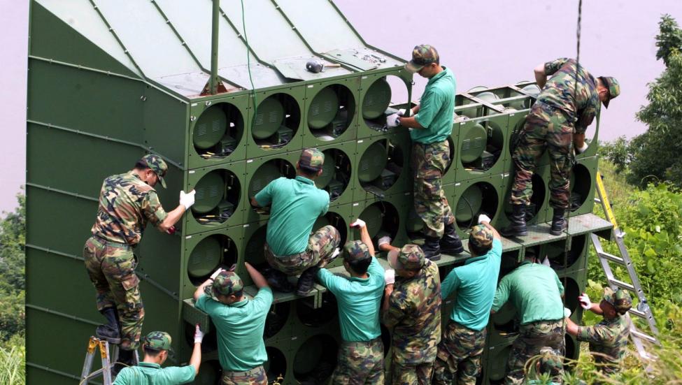

    De koreanerne er foldede horn inni et stort horn. Burde komme opp mot 110 dB på forsiden for 1 W på baksiden. Det er i så fall 63% effektivitet i å omsette elektrisk energi til akustisk energi, ekstremt lettdrevne greier.
    Denne karen står litt farlig til:
    Sett på en watt og han får oppleve dynamikk, ja. Noen anslår at anlegget produserer ca 147 dB og høres 24 km innover.
    Vis vedlegget 358668
    For noen år siden var jeg på et diskotek i Holstebro, Lars Clausen (den gang L.C. Audio) hadde levert lydanlegget der - en rekke The End forsterkere og hele taket over dansegulvet fylt opp med 8" elementer. Lars fikk meg ut på gulvet, skrudde opp lyden - jeg mistet regelrett fullstendig balansen av lydtrykket - selv om det forsåvidt også var høyt nok for ørene :)
