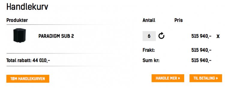

    Snakka med Øystein i stad, og han bekrefter at 2 stk stack i front med tre i hver er beste løsning.
    Så da stikker jeg innom han i morgen og drar kortet på 6 stk Sub 2:D
    Dette er nødt til å bli bra, da kjører jeg på med samme løsning selv :) Håper jeg har nok på kortet.....

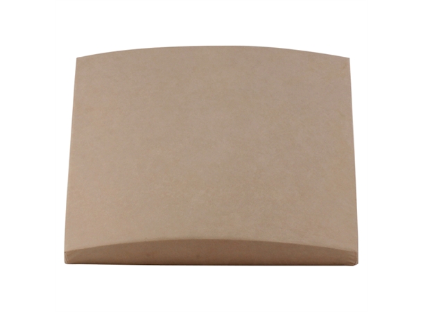

    Vurderer også å flytte hele anlegget litt til høyre, ut fra veggen på venstre side for å få litt mer luft rundt venstre taler. Må da skru litt ettersom også projektor og lerret også må flyttes :)
    Har da også planer om å dra sofa litt lenger ut fra bakvegg og ha ei hylle bak sofaen hvor jeg kan sette disse absorbentene

    Det høres ut som et bedre alternativ! Kunne du lagt ut en liten skisse/plantegning av rommet med mål? Hadde vært enklere å se hva slags tiltak og plassering en kan foreta seg da.

    Du mener at det er bedre alternativ enn hjørnebassfellene? Tenker at disse også vil forhindre refleksjoner fra hjørnet bak ene høyttalern, samt gjøre arbeidsforholdene mer like for begge talerne. Disse kan jeg uansett teste før kjøp.
    Absorbentene bak er nok mer sikker forbedring, så det tenker jeg er et trygt kjøp.
    Vet ikke hvordan jeg lager en skisse av rommet på nett, vet du om et enkelt program til dette?

    Jeg mener at det vil være et bedre alternativ enn slik anlegget står plassert nå, slik du har beskrevet det og jeg har sett på bildene dine tidligere. Det er mye lettere å gjøre akustiske tiltak i rommet dersom det er symmetrisk, så prøv å få til dette best mulig før du starter med tiltak. En annen ting er jo luft bak sofa/lyttepossisjon. Står sofaen klint inntil bakvegg låter det aldri bra. Det å få den litt ut fra veggen samt henge noen absorbenter(pga kort avtand) vil gjøre underverker med lyden.
    Når det kommer til bassfellene du vurderer vil ikke disse gjøre en vanvittig forskjell, heller ikke veldig dypt ned i bassen. Men de vil "tørke" litt opp i nedre mellomtone og øvre bassområde, noe men ikke kan gjøre med manuell EQ (her styrer man kun fase, nivå etc.). Du har jo EQ i fronthøyttalene, så ville lekt meg litt mer med den med plasseringer av mikrofon i rommet og høyttalere etc. i første omgang. Mye å hente her.
    Refleksjoner over rundt 150Hz må man ta med akustikk, så ville fokusert på dette som første tiltak.
    Last gratis ned Google Sketchup. Dette er en god tegneplattform som er relativt enkel i bruk. Men det krever at du har grunnleggende kunnskap innenfor pc. Eventuelt paint hvis du skal gjøre det veldig enkelt.

    Har som sagt troen på absorbenter i hylle bak lytteposisjon. Men de Vicoustic-absorbentene ville jeg ikke kjøpt. Dette er absorbenter laget av skum med en dybde på ca. 3-7,5 cm, noe som er litt tynt. Har 4 slike selv i boden, men bruker noen tykkere absorbenter laget av glava/rockwool isolasjon. Se etter noen med dette materialet på 10cm tykkelse. Eventuelt kjøp en rull fra trelasten, tilpass og fyll inn hyllene i bokhyllen med isolasjon, og trekk et lydtransparent stoff (enkelt å blåse igjennom) foran. Dette gir svært gode lydmessige resultater til en billig penge.
