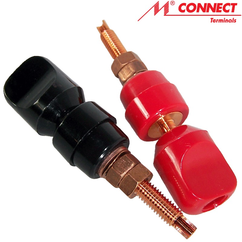

    kaap
    11.03.2004
    3.458
    2.683
    Mo i Rana
    Takker gutta, for oppmuntrede ord. Sitter allerede og spiser frokost.- Må lure inn en to-timers på morrakvisten, før jeg reiser på jobb. Angrer litt på at jeg sa ja til å lage den garderoben som "måtte" være ferdig til jul. - Vil så mye heller komme videre på høyttalerene.
    Apropos høyttalerkontakter, så vurderer jeg å bruke speakon-kontakter. Billige,solide og bra med kontaktflater.-Noen innvendinger?
    tidlig på'an :)
    De beste terminalene jeg har vært borti, ever, er Mundorf sine. SER simple ut, men de har topp tekniske egenskaper og en fryd å bruke.
    (Men Speakon er sikkert gode greier det også. Jeg liker for eks Powercon bedre enn vanlig IEC. )
    mvh Kai
    tidlig på'an :)
    Vis vedlegget 471271
    mvh Kai
    Hei Kai,
    Har enda ikke bestemt meg, så alle tips er gode!
    tidlig på'an :)
    mvh Kai
    Bruker de samme på det meste... Meget bra. Synd de er så dyre.
