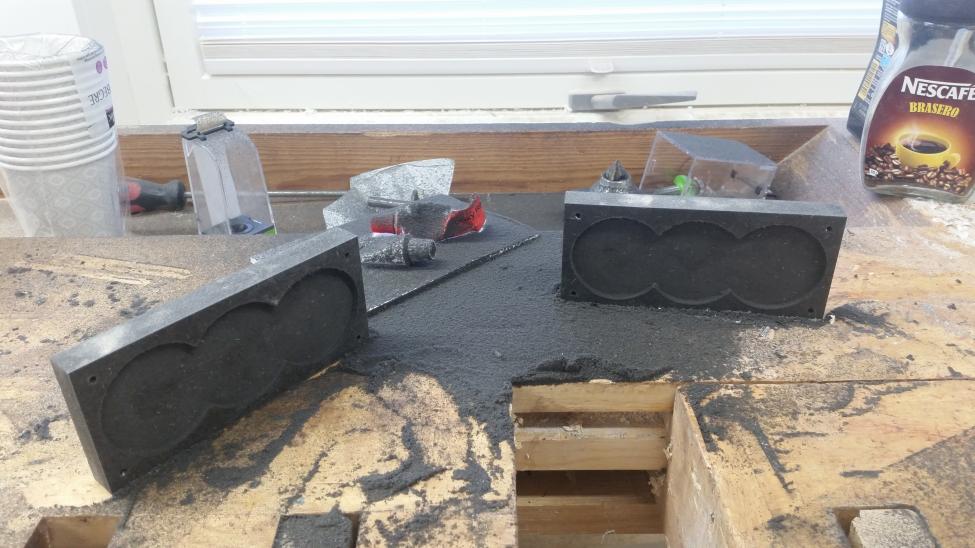

    prøvekjørt jiggen,og det ble jo bra dette. Liten klaring rundt elementet pga kommende lakksjikt som vil bygge litt rundt kanten.
    Kommer også på en pakning, slik at elementene flukter med fronten

    Lot de stå natta over for å herde. - Kan jeg bruke romjula til å drodle litt rundt terminalplater, , x-finér, rustfritt,alu,finert mdf, corian ell no ænna.;-)

    Hva slags glye er det du har brukt til støpen?
    inselwind
    05.05.2012
    2.135
    12.228
    Toten
    Trenger litt større teskje.. Tenker du på hvilken fiberarmert gips som ble brukt for alle hulrommene rundt rørene?
