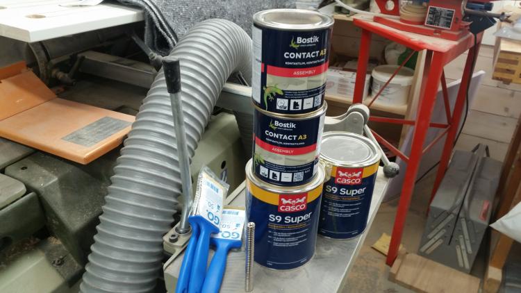

    Husket heldigvis å lime ned de skjulte magnetene som skal holde fast stofframmene.
    Brukte araldit til det formålet.
    Luftfuktigheten i verkstedet er helt nedpå 28-tallet, så har tatt snøskuffa og spredd litt snø utover betonggulvet i håp om at fuktigheta kommer opp på 50-tallet.. Hvis ikke tar det evigheter før kontaktlimet blir "tørrklebrig".. Finérfotos kommer ila helgesvingen, så stay tuned:).

    Vis vedlegget 482351
    Har handlet inn kontaktlim og pensler for ei real sniffeøkt i morra..
    Hei :)
    Kanskje du blir ganske morsom etter hvert i morgen, etter all sniffinga mener jeg ? Trenger kanskje ikke en pils engang ?
    Spøk til side. De fleste slike produkter i dag, kan man vel nesten drikke, uten å daue ?
    Svigefar pleier å si: "Bokser som er merket med en dødningsskalle, er greier som virkelig virker " ;)
    Lykke til med fineringen, blir nok dødsbra !

    Vis vedlegget 482352
    Kontroll på luft og fuktighet kan jeg kanskje hjelpe deg med.;)

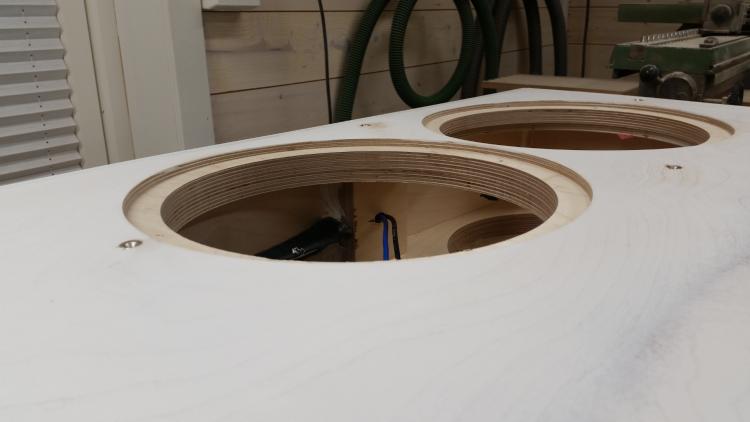

    Fint å kunne grovjustere fineren før den legges nedpå..starter på midten og klosser den ut til hver side. Skal være relativt easy fix

    Bestekompisene mine står klare på sidelinja. . Noen timer med tørk også blir det klart for fresing

    På tide og lufte ut, samt få evakuert bygget asap.. lukter relativt stramt inne her nå. Flushet, faser og finner igjen hullene ikveld..

    Jeg ser for meg svartlakkert front, topp og rygg, mens sider blir lakkert med klarlakk. Siste strøk (kanskje to strøk) med "silkematt" 35 glans.. Ønsker ikke piano høyglans på disse her egentlig. Noen innvendinger?
    SRM
    12.06.2009
    2.626
    2.500
    Oppland
    Ikke høyglans høres ut som en bra plan. Toppen kunne vært samme som sidene, men det blir kanskje bedre helhet med toppen lik fronten?
    inselwind
    05.05.2012
    2.101
    11.951
    Toten
    Har også tenkt den tanken.. Har ihvertfall finert toppen, i tilfelle den skal bli lik sidene.
    inselwind
    05.05.2012
    2.101
    11.951
    Toten
    Blir jo en mer helhet hvis toppen er med og binder front & rygg
    SRM
    12.06.2009
    2.626
    2.500
    Oppland
    Ja, enig i det. Men du kan også velge å kun ha frontbaffelen sort. Alle andre flater finert og lakkert.
    inselwind
    05.05.2012
    2.101
    11.951
    Toten
    Skjærer litt i hodet mitt med svart kun foran, men kan jo sove på det etpar dager;).
    Ser forresten at du har montert bassene dine. - Ble det for langt å reise til Toten for å hente de listene jeg freste i fjor en gang? Hehe..:) Tipper du har kapasitet i bøtter og spann nå?
    Ha en fortsatt finfin lørdag!
    Haha. Fortjente nok den.:rolleyes: Skal på visning på Østre Toten sammen med Atle på mandag. Kanskje det er muligheter for de listene da?;)
    Selv med rimelig begrenset effekt (ca 2x750w) så oppleves det som kapasitet herfra til månen. Ganske brutalt mye energi som kan leveres til slutt. Ikke så sikker på at huset har godt av det. Styrken er hvor vanvittig bra det låter på mer normale nivåer.
    Har tenkt litt på det, og selv hadde jeg nok gått for kun sort baffel hvis det var mine høyttalere. Synes også høyttaleren over her hadde sett finere ut med finert og lakkert topp. Men det er meg. :)

    Er ikke de høyttalerne så høye att toppen ikke vises læll da ? Men blank svart front blir knall :cool:
    inselwind
    05.05.2012
    2.101
    11.951
    Toten
    De er ganske så høye, ca 225 på sokkelesten inkl understellet. Topp-plata vil være synlig fra lytteposisjon siden den skråner ganske mye.
