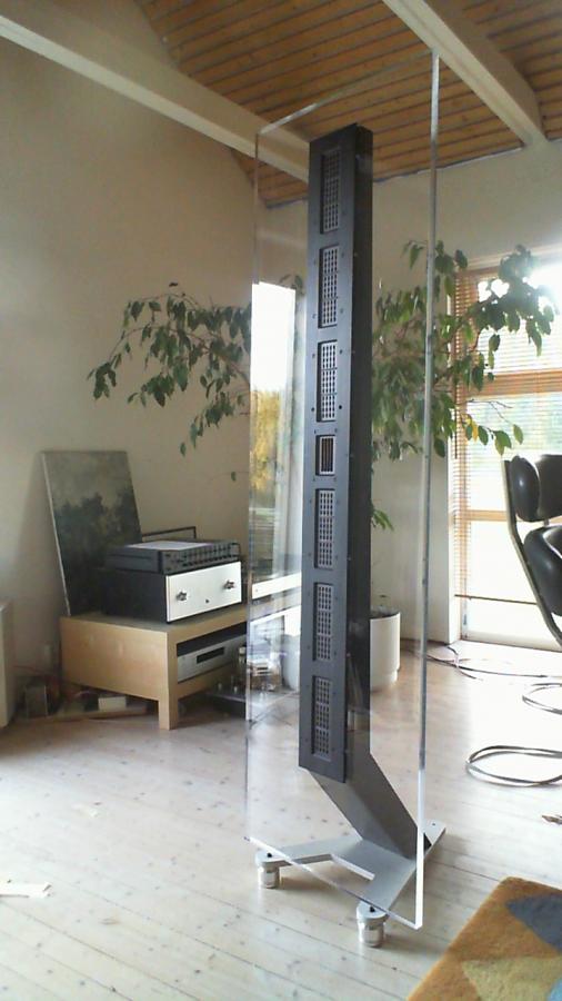

    Det er vel flere egnede elementer, tipper de to variantene som brukes her kan fint brukes. Men bass systemet må nokk kunne spille til 200-250hz istedet for 80-100hz.
    Mine Emim er delt ved 150hz orginalt som dipol ! Jeg deler litt høyere for å bevare de litt på høye volum :)

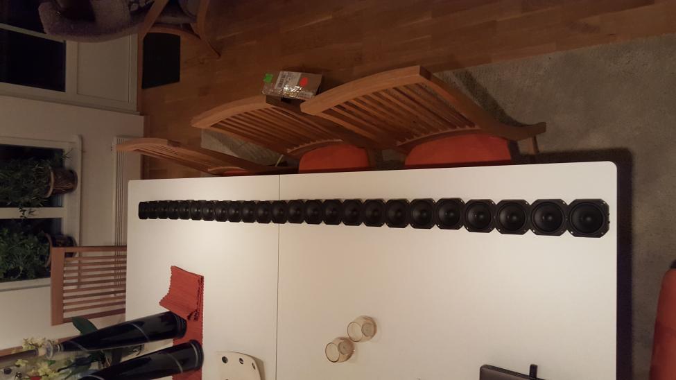

    24 stk da blir det ca 215 til 220 høye
    Siden jeg borret opp med håndverktøy så la jeg in CC=85mm og dette holder, det er jevnt over klaring mellom hvert element. Hadde nok lart å holde meg til CC=84 også. Jeg har også vurdert å frese ned øvre/nedre kant med 0,5-1mm da hver mm redusert betyr ~20mm lavere linje.
    Hver mm spart betyr også at kamfiltereffekten først oppstår ved høyere frekvens (+50hz pr mm reduksjon i CC sånn ca)

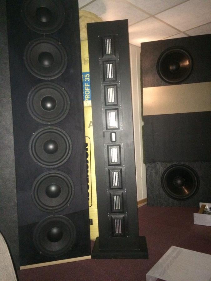

    Er ikke mange sånne små bånd som spiller såppas stort frekvensområde (150-14000) og de trenger kun deling i bunn. Jeg korrigere lite/ingen ting oppover. Jeg deler nå på 200hz.
    Ja jeg er litt overrasket over at ingen flere bruker LA med bånd. Skulle prøvd noe "nytt" hadde det blitt med bånd :)

    Selv har jeg vært nysgjerrig på de B&G rd75 bånda. Det er jo bånd som går ned til 200hz. Da ville jeg antagelig kjørt dem i åpen baffel kombinert med et skikkelig ob bass system. Mange ting som er spennende som ikke lar seg realisere i lytterommet mitt av plassmessige årsaker.

    bånd er definitivt interessant, men det har i mine øyne to ulemper som trolig gjør det lite realistisk for mange:
    1) de må gi seg for tidlig nedover i frekvens slik at det kan være vanskelig å får skikkelig integrasjon med sub. Faren er at man da kanskje får en lyd som ikke blir sømløs, men mer dyp dunk-dunk bass fra subben og et lite gap til hovedht.
    2) prisen kan ofte være en hindring i forhold til det å tørre å prøve. 3"-4" fulltoner blir nesten gratis i forhold.
    Alle som er nysjerig på å høre er selvfølgelig velkommen for en lytt. Men vent gjerne til nye basser er på plass :)
    Jeg håper å høre bånd med noe lignende båndbredde snart, noe av det siste fra Geir Fredriksen (det Viking og hifipuristen har, det de har er vel ca samme filosofi?). Og hvis jeg skal oppover i dine områder så kommer jeg til å ta kontakt :)
    De bør nokk deles mot bass ja ikke sub :)
    De fleste bånd som ikke er veldig lange går sjelden under 1000hz så det blir nokk et ankepunkt for mange. Da blir det bass og sub, ivertfal om det er dipol.
    Å kjøpe Infinity Emim bånd kan nokk bli noe dyrere en et lass med fulltoner vil jeg tro. Pluss minus 1500kr pr stk. Geir Fredriksen s Audio Insight høyttaler bruke mange små bånd og deles vel rund 200-250hz ca.
    Har fått svar fra vannskjæring idag, 2000,- for 2 stk 6mm platene ferdig skjært med alle hull ink gjengehull for elementene.
    Dvs 48stk Ø78mm og 192 stk 3,2 mm hull for gjengene.

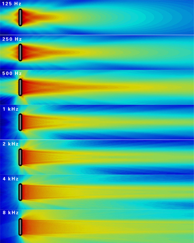

    Bare et lite innspill i line array debatten. Jeg har sett i flere sammenhenger at bla produsenter fokuserer på speilingseffekten av LA i gulv og tak. Se vedlagte bilde som beskriver utstrålingen fra en godt designet Meyer Sound LA.
    Her ser man klart hvor bra man klarer å kaste lyden i en bestemt retning med lite lobing og dermed lite energi som går i retning gulv eller tak. Her er altså poenget at det blir minst mulig speiling og at refleksjonene fra gulv og tak blir energimessig langt lavere enn direktestrålt lyd.
    dermed blir det heller ikke nødvendigvis noe poeng å strekke LA helt til gulvet eller til taket. Det ser man også i Geir Fredriksen sin siste kreasjon. For øvrig er dette også en av de interessante poengene med en LA laget av båndelementer - de har dårlig vertikal spredning slik at de i større grad gir stråling lik Meyer Sound sin LA ovenfor.
    6mm alu frest til oppgitte mål med element/skruehull til 2 lapper for paret? Det er ikke noen ublu pris...
    Alu koster vel i overkant av 30kr/kg (?) fra grossist men det er selve maskineringen som er den sterkeste prisdrivende faktoren.
    Kunne selv veldig gjerne tenkt med sort/brun-eloksert alufronter til mine.... ;)
    Takk for den Karl, jeg har jo lest (skummet) dette tidligere men ikke hatt anledning til å studere dette - men dette klikket på plass på direkten her hos meg :) Er jo det samme som du nevnte per PM tidligere.
    Men - utifra egen erfaring så oppfører mine LA seg tilsynelatende veldig ukritisk mtp vinkling mot lytteposisjon!
    Dette skyldes nok mest elementet jeg bruker kontra et fokusert Meyer Array som bildet du la inn refererer til. Mine har ganske ok spredning mens Meyer sine er gjerne en kombinasjon av horn/woofers.
    Vis vedlegget 348187
    Hva er lengden på arrayet i denne målingen?
