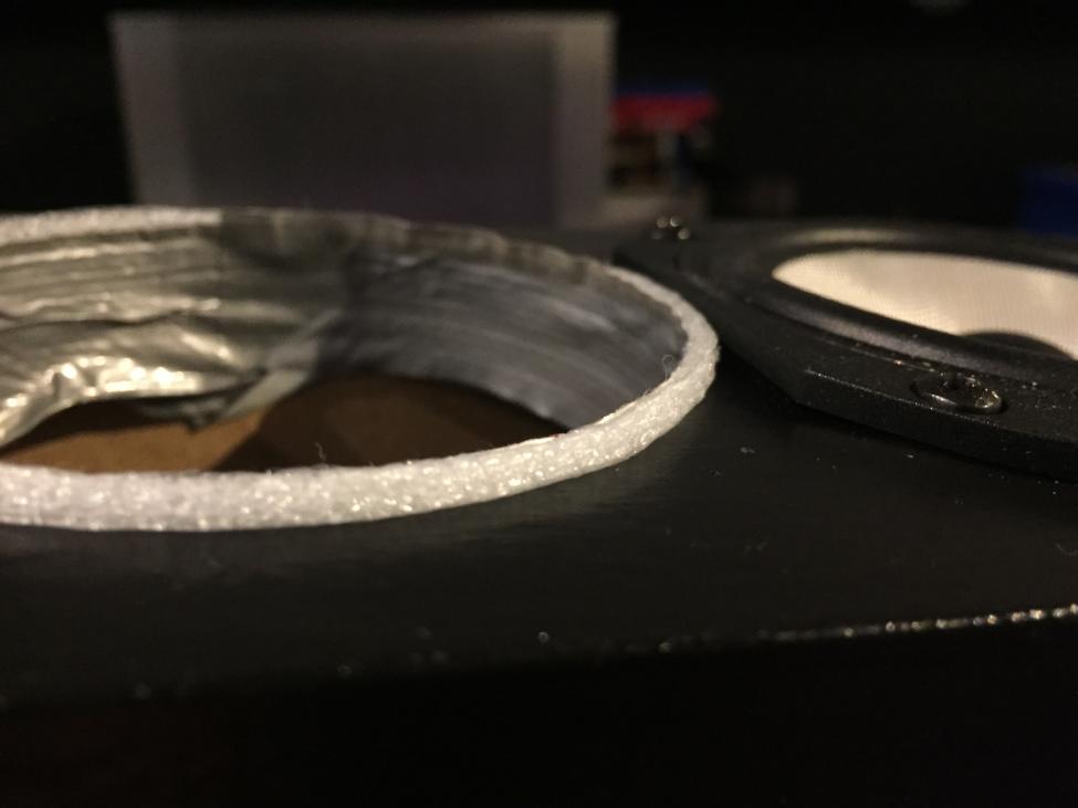

    Hva bruker du som pakning når du monterer de mot front?
    Elementene har jo ikke pakning på baksiden.
    Steinar.
    Kalle Klovn
    15.09.2009
    3.810
    3.577
    Sandnes
    Hjemmelaget pakning:
    -litt forenklet. Sett duct-tape på innsiden av hullet slik at kanten stikker ca 2-3 mm opp. Klipp ut en lang strimmel med skumplast og legg langs tapen. Den fester seg da fint i tapen og blir liggende som en fin skumflens.
    steinost
    22.01.2004
    12.272
    9.854
    Lillestrøm
    Genialt, men da kan man vell bruke slik gammeldags vindulist i skumplast også.
    Var inne på den tanken skjønner du.
    Skumplast holder da til dette bruket, supert da er det bekreftet.
    Steinar.

    Pass på skjøten. Der må man være pinlig nøye for å ikke få lekkasje. Et alternativ er å bruke 2-3 tynne pakninger som har skjøt på ulike plasser.

    det ser ut til å fungere greit med skumplasten, den lar seg komprimere ganske bra uten for mye kraft. Det er viktig da basketen kun er av hard plast og ikke alu e.l.

    Så bra at du har fått litt kvalitetstid i "byggerommet" KK :)
    Enkelt og bra tips du kommer med mtp tetting mellom baffle og element.
    Jeg brukte en halv bredde av denne på mine, fungerer også veldig bra:
    Tetningslist - Biltema
    Dvs klippet i 5mm bredde, denne er såpass fleksibel og grei at det ikke var noe problem å tape denne fast rundt åpningen.

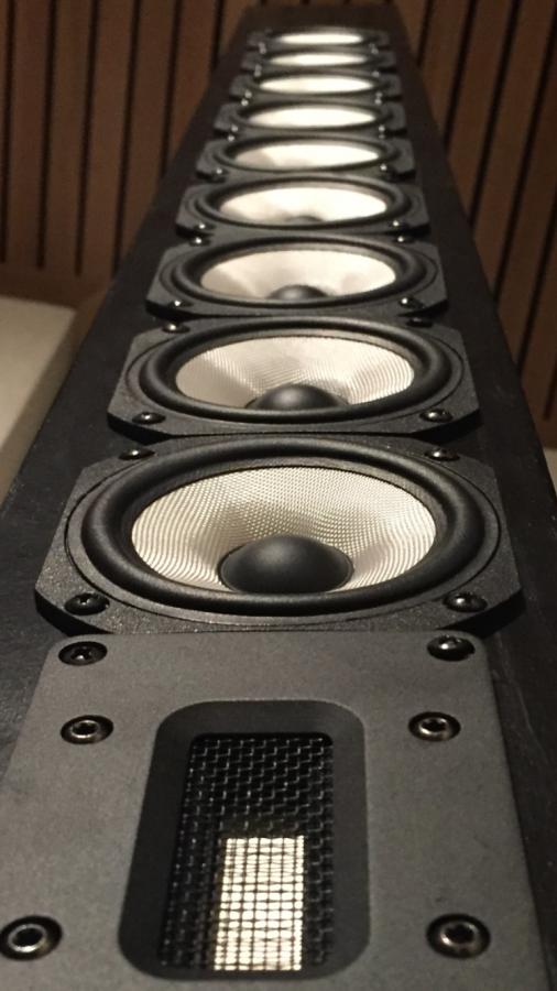

    Da er det vel på tide med litt line array bilder mens vi venter på bygging!
    Vis vedlegget 334744
    Virker som om futten har gått ut av denne tråden, men har et lite OT spørsmål til dette bildet: Tenkte å legge lignende tak i stuen min. Det begynte som et ønske om nye elektriske lyspunkter og bedre aksutikk (stor takøyde i nytt funkishus gir en noe uønsket "katedralakustikk"..). Ville også har et anderledes tak. Tanken var derfor å integrere noen akustikkplater i et slik eikespiletak. Dette har vært vanskelig å designe så derfor lurer jeg på å droppe akustikkplatene og kun legge eikespiler. Har dette noensomhelst akustisk effekt? Pent er det i allefall!

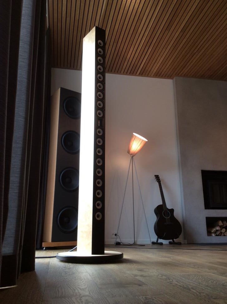

    Spennende prosjekt og noe av det samme som jeg har gjort. Du kan se byggetråden min er: MMLs lytterom: 100% ferdig
    Som du ser tidlig i tråden, var det nok mest en ønsketenkning at elementene skulle fungere godt kun sammen med sub. Det fungerer fantastisk på noe musikk, mens annen musikk ikke låter så bra. Uansett synes jeg det er en fantastisk åpen og fin diskant som spiller med stort og bredt lydbilde og når jeg etterhvert får integret dem med en god mellomtoneløsning, blir nok dette nærmest optimalt for meg.
    Jeg har også lest om en del erfaringer med ulyder i elementene. Har ikke merket noe av dette på mine.

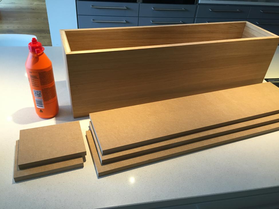

    Jeg hadde forut for mitt prosjekt ikke bygget annet enn en 12" bilsub fra Hifiklubben ca 20 år siden.. Og det var vel strengt tatt mer montering enn bygging... ;)
    Så for å forenkle mitt prosjekt mest mulig holdt jeg alle flater rette og ingen power shading/tapering. Alle elementene får samme signal og samme effekt. Så i så måte er mine LA's rene linjekilder. Min erfaring etter å hatt disse i drift snart 2år er at dette fungerer for meg meget bra og akustiske tiltak er gjort tro mot linjekilder (ingen demping i tak eller gulv)
    Hele prosjektet har blitt holdt så enkelt så mulig, av praktiske årsaker og for å sikre meg tid nok til å gjennomføre dem :)
    Av samme grunn har jeg ikke gjort noen forsøk på å introdusere separat diskant for da forsvinner LA-prinsippet - som jeg trives godt med :)
    Av samme grunn bruker jeg EQ for å kompensere der LA faller av (topp og bunn).
    Har tanker i hodet rundt forbedringer og det kommer nok med tider og stunder - men ingenting igangsatt pr dd.
    Endringer ligger primært i kabinettet/estetikk 8)

    Har lest tråden din, og vi har mye til felles. Samme lerret, samme diskanter og omtrent samme rom.
    Jeg kommer til å lage samme kasse som deg til diskantene. Det virker som du har positive erfaringer med dette. Når det gjelder plasseringen av stereohøyttalerne så falt du ned på å ha disse bak lerretet. Hvor bred er frontveggen din og hvilken lytteavstand har du?
    Min frontvegg er ca. 6 meter og lerretet er 2,65 meter bredt. Rommet er ca 5,5 meter langt. Burde jeg satse på å ha høyttalerne ved siden av lerretet? Jeg liker ikke helt tanken på at lyden fra linjekildene vil krasje med rammen rundt lerretet. I topp og bunn vil rammen blokkere lyden, og rammen langs siden vil gi refleksjoner.
    Hvis jeg har de ved siden av vil de kunne trekkes lenger frem slik at de kommer i plan med lerrettet og resten av frontveggen.
    Hva tror dere?

    Mitt rom er 5,40 bredt. Sitteavstand ca 2,5m. Når jeg testet forskjellige plasseringer for båndene, synes jeg det spilte best ved plassering nøyaktig bak der rammen ville komme... Jeg valgte da å trekke dem inn heller enn ut. Flere årsaker til dette, men først og fremst at jeg ville ha et fullstendig skjult system. Min tanke var at det kanskje hadde blitt mer refleksjoner med plassering ved siden av lerretet (det bygger ut ca 10 cm). Hadde gjort det samme igjen :)
    Blir spennende å se hvordan du lager kasse. Vanskelig å få den helt forseglet pga denne flensen som mangler i topp og bunn av elementet.

    Så skjer det omsider noe på byggingen av mine planlagte line-array bakhøyttalere.
    Vi starter med hyller fra Bolia og ferdig kuttet mdf
    f
    Kalle Klovn
    15.09.2009
    3.810
    3.577
    Sandnes
    5 min senere ser det slik ut:
    Avstivere må selvsagt limes fast og så frontplate.
    9 stk TC9 får plass i hver i en 3x3 kobling. Det skulle gi en følsomhet på 93,5dB og maks effekt på 100-200w.
