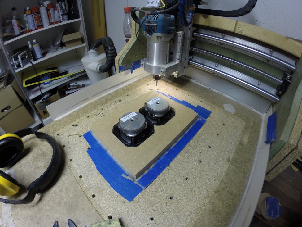

    Kjører en liten testbaffle senere i kveld for å få inntrykk av finish etc. Maskineringstid 12min for baffle lik bildet under.
    Min CNC er ikke stor nok til å ta lengder på 2m (maks 40cm) men den er åpen foran og bak slik at jeg kan kjøre mindre seksjoner. Bredden til CNC er god nok til å kjøre begge bafflene samtidig noe som vil spare meg for mye oppspenningstid :)
    Estimert fresetid per fulle frontbaffle 2 timer.

    Gjør du denne fresingen med en og samme fres?
    Kan jo være smart å grovkjøre med en litt stor radiusfres.
    Regner med att du lager en gigg innretning bare for å flytte emne fremover.
    Mulig jeg prøver å rettlede i ting du har tenkt ut, men er gammel verktøymaker. Så klarer ikke å holde kjeft:=)
    Sparer en del på verktøyet med dette, og går raskere.

    Har fått kjørt ut et eksemplar av test-baffle, ingen video av den kjøringen da jeg måtte fikse litt snag på fresen og tiden ble for knapp.
    Greit å sjekke toleranser og få studert litt fysisk så det ble nyttig :) Noen mindre tilpasninger skal til, så blir ny runde og videomuligheter senere i dag :)
    Bare kjør på med tips steinost, selv om jeg en plan er det ikke sikkert min er den beste ;) Ytre avrunding (R15) kan fint tas for hånd mens innside har varierende geometri. Jeg kjørte grovfresing/kutting med 6mm flat mens waveguide ble gjort med 6mm ball. Vanlig MDF er ikke tipptopp mtp overflatefinish så mulig jeg søker etter mer egnet materiale. Men jo bedre finish jeg søker ut av maskinen jo lengre kjøretid kreves ;)

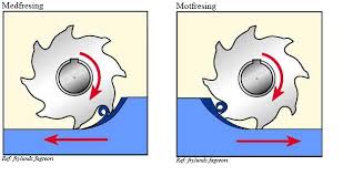

    Hvis maskinen din klarer det så kjør "medfres" dvs att skjæret slår inn i helt materiale.
    Dette sparer fresen din, fresen går ikke å "subber" før den får tak.
    Har du mulighet så få tak i en HDF plate bit. Blir ikke så rufsete i overflaten. Dette tror jeg kommer til å bli veldig bra.
    Så lenge maskinen klarer det er det om å gjøre å kjøre så "hardt/tøft" som mulig.
    Det er ingrepstiden av verktøyet som sliter det.
    Klarer maskinen å kjøre dypere kutt og raskere mating er det bare å gi gass.
    Mener jo ikke att maskinen skal stå å hoppe bortover bordet, det er uten mening :=)

    Runde #2
    Testfit av elementene, de droppet rett på plass med litt margin:
    Video fra geomterifresingen:
    Kjører både "climb" og "conventional" fresekutting for å spare litt tid.
    HDF eller Valchromat kan være mye bedre egnet ja, leker med tanken om heltre bambus - men det blir nok alt for kostbart :rolleyes:

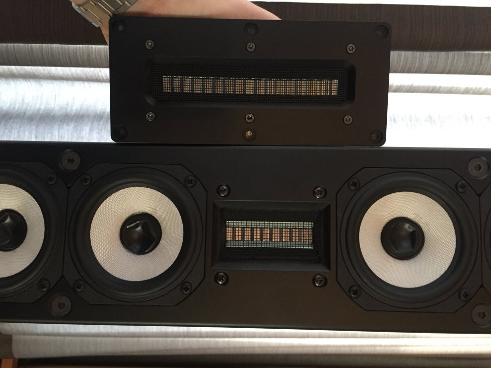

    Det ser veldig spennende ut Halair! Konstruksjonen ser veldig interessant ut - det bør kunne gi god resonansdemping.
    Jeg bruker de samme elementene som bakhøyttalere i kinoen min, dog bare 9 stk per kanal. Til hi-fi bruk ville jeg definitivt rullet dem av i toppen og lagt til en bånd-diskant. Det blir litt det samme som jeg gjør i mine v2 linjekilder. Der har jeg 20 stk TG9FD-10-04 pluss en Aurum Cantus G3. G3 reguleres av Fostex volumkontroll - greit å la litt fleksibilitet gitt de forskjellige spredningdmønsterne på line-arrayen i forhold til bånd diskanten.
    Har du ikke vurdert å legge inn en diskant i toppen - siden du tross alt gjør prosjektet så konstruksjonsmessig gjennomført?

    Ved å korte inn fresen blir det også en helt annen verden å jobbe i.
    Fresen trenger ikke stikke ut mer en nødvendig av hylsa, kort fres mindre vibrasjoner. Veldig mye mindre.
    Håper for guds skyld att du ikke tar det som kritikk, men dette går unna ser jeg.
    Kjører du i sirkulære bevegelser tror jeg også det går fortere, lengre kjøringer før neste inngrep gjøres.
    Men kjenner att jeg får veldig lyst på en slik maskin, men jeg ba jo om det:=)

    Så kommer tips nr....veit ikke:=)
    Ja, er kjent med tool deflection. Den runde fresepinnen jeg bruker her er lang for den ble kjøpt inn for å frese i dypt skum, så den går ikke lenger opp i spennhylsen. Til prototypetestingen så får den duge :)
    Maks skjærehastighet (feed) for min maskin er 4m/minutt så har mer å gi på med enn det det ble kjørt på med her, også mtp turtall som var 17k.
    Samtidig er min maskin hjemmesnekret bokstavelig talt, hovedkontruksjonen er i MDF/sponplate...(pluss sand og litt epoxygranitt..)
    Morro i Snickarboden :D
    Da du valgte Aurum Cantus, sjekket du ut mye? Kan jeg spørre hva som lå til grunn for valg av nettopp denne? Jeg spør, fordi prisen på den er relativt lav, hvor man lett tenker "for godt til å være sant" (?) samt det fktum at asiatiske produsenter leverer med nokså grove målegrafer å vise til.
    Ja,
    jeg brukte mye tid før jeg valgte disse. Alle faktorene husker jeg nok ikke nå, men noe som jeg har i minne er:
    -Leste om erfaringer og tester av disse. Visst nok langt bedre subjektivt og målemessig enn det litt mindre elementet G3i (og G3Si)
    -Likte at det hadde mye kapasitet slik at jeg ikke ville pushe grensene:
    -Jeg deler på 5,5khz, mens de gjerne kan deles ned mot 2,3khz. Etter mye lesing mange plasser så har jeg inntrykk av at bånd diskanters svakheter ofte kommer best fram hvis de deles for lavt og belastes med for mye "membranvandring".
    -Stort membranareal (1100mm2), høy følsomhet (100dB) og ganske høy effektkapasitet (60w). Til mitt bruk vil disse hele tiden arbeide langt innenfor komfortsonen.
    -8ohms lineær impedans som gjør at det er lett å bruke sammen med attenuator.
    -I følge målinger har de fin frekvensgang og vannfallsdiagram samt lav THD.
    Se for øvrig elementet ved siden av Raven diskanten som står i Adyton.
