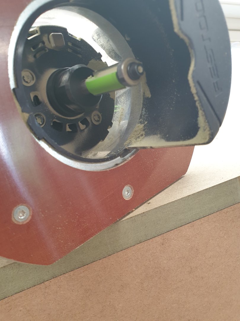

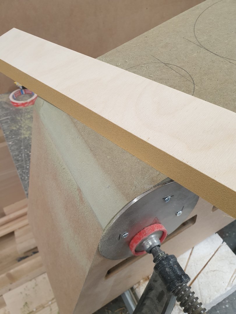

    Flushing av rygg og avrunding av topp. Bruker de samme rustfrie skivene fra "the Odd one" som jigg.. Funker som fjell.

    Hadde du hatt noe i mot å forklare denne metoden i detalj? Jeg forstår ikke hvordan du får med deg stålskiva som referanse i hele bredden.
    Bruker nok den "hvite" MDF-biten som føringslist for overfresen, denne føringslisten vil stoppe videre vandring i dybden når den treffer radiusjiggen.
    (MDF-stykket holdes vinkelrett over begge jiggene)
    Jeg skrev skiver! 🤓 ei per side, så er de ferdig pusset når labanken har kontakt med begge skivene

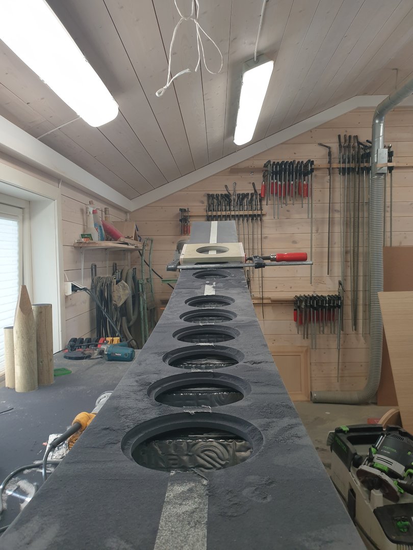

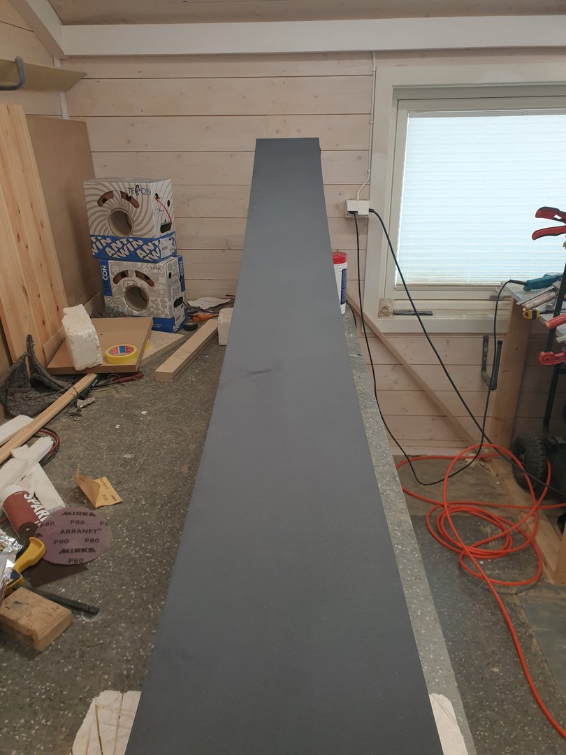

    Kanter er flushet og baffel lett pusset over med eksentersliper
    Fartsstripe er på plass 😄, så da er det bare å fyre opp fresekompisene på sidelinja, mens støvsugerne venter på det minste impuls
    Selve fresejobben gikk som jeg hadde håpet på 😃👍. En fres med kulelager for ytre diameter og riktig dybde innstilt. Den andre store for å kjøre igjennom baffel, mens fres nr 3 sørger for pustebetingelser i bakkant 💨💨💨🎵🎶💨💨💨.
    Ser at elementene kan senkes ytterligere èn mm ned, men det er gjort på noen minutter mens kaffen avkjøles☕🌤🍦
