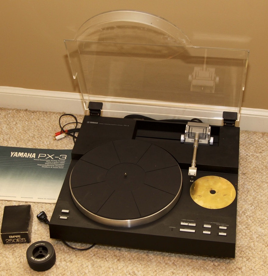

    En fordel med elektronisk kontrollert sporing er at disse systemene takler plater som ikke er sentrert ordentlig og/eller har andre artifacts. Ved å la armen "flyte" unngår man at stiften må fungere som "sporveksler" ... dvs flytte armen ift rilleavvik.
    Her er et eksempel hvor platen ikke sentrerer ordentlig og ellers er litt ute å kjøre, LED belysningen er ettermontert :)

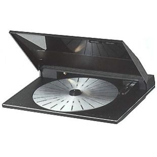

    Vis vedlegget 530575
    Var det ikkje B&O som lot ein laserstråle lese av rilla, og flytta armsleden i takt med dette?
    Jo, men ikke på samtlige modeller. Dette prinsippet ble brukt kun på de modellene der "slavearmen" er til venstre for tonearmen. På de øvrige (eks mod. 9500 vist på bildet) har "slavearmen" ingen slik funksjon.
    Jeg har nå 2 slike Beogram´s. En mod. 4500 (som er en 9500 m/onboard RIAA) og en mod. 9000. Begge er satt opp med SoundSmith SMMC 3 PU.
    I tillegg til at (jeg synes) de designmessig er elegante, minimalistiske "perler" med en uovertruffen betjeningsvennlighet (som selv samboer´n er komfortabel med å bruke) er de rent lyd- og ytelsesmessig heller ikke helt utafor - sett opp mot en god del annet på markedet.

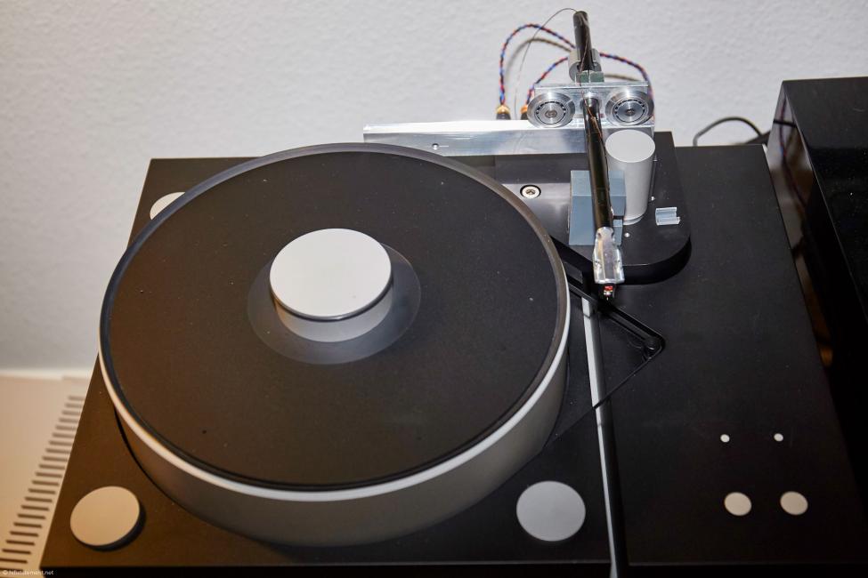

    Prototyp fra våre danske venner.
    Det har vel vært prøvd utallige mer eller mindre sinnrike trinse/hjul/kulelagerbaserte løsninger uten at highendverden har gitt stående ovasjoner ?

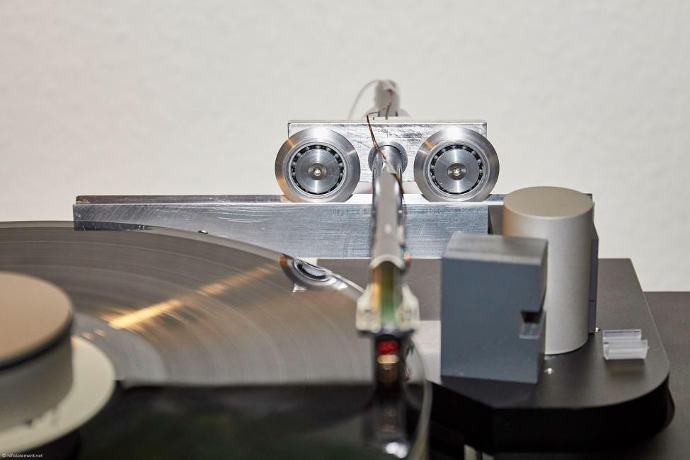

    Vis vedlegget 530956
    Vis vedlegget 530958
    Der ser dere en prototype arm ifra Bergmann uten luft lagring som dem har holdt på med en stund, grunnet etterspørsel ifra Asia om å lage en billigere tangensialarm.
    For å få prisen ned så kan den ikke være luftlagret da pumpesystemet koster en del å produsere.
    Om den blir noe av får vi se. Planen var en komplett spiller til rundt 50K
    Dette er jo noe av det lekreste ever laget. Funker fjell for 35 år siden, og mange går ennå. Skulle jo være mulig å finne på noe som leser riller av forskjellig størrelse, og gir puls til arm?
    Var det ikkje B&O som lot ein laserstråle lese av rilla, og flytta armsleden i takt med dette? Den andre armen har visst ein sånn funksjon, har eg høyrt. Men kanskje eg vart narra aprilsnarr....?
    He he Arve & Hemispheres... Ja, det lyder fint det, men det er nok den største aprilsnarr, jeg længe har hørt :) :)
    Det er meget mere simpelt. Den sekundære armen har "kun" en optokopler, ir-diode og fototransistor i samme hus. Hvis der ikke kommer refleksion fra plade (kun tværstriberne), kører armen helt ind og ud igen uden at sænke pickuppen. Kommer der ensartet refleksion 12"-10" eller 7" stopper armen og sænker picup ned i indløbsrillen. Fremdrift af amen er desværre også piw-simpelt. Snekketræk med en lille motor, aktiveret af en mikroswitch når armen har bevæget sig x antal millimeter ind mod centrum...... og den kan "kun" køre frem, ikke tilbage.
    Pioneers PLL-1000 var meget mere avanceret, magnetic rail, 2 optokoblere i armens ophæng, virkede både frem og tilbage. Jo mere dækket optobler, jo mere frem- eller tilbagedrift af magnetforce.
    Takk for verdfulle opplysningar. Dette var det eg frykta...
    In 1972 with Beogram 4000 Bang & Olufsen used the linear deck principle and developed the world’s first electronically controlled linear, or tangential, tangential record deck. In this pioneering concept, the pick-up moved in a straight line towards the centre of the record parallel with - or tangentially in relation to - the groove. By doing so, the small angular error which would otherwise occur when the pick-up arm moved in an arc on a conventional radial gramophone was removed.
    Actually the separate arm with its light source and sensor was only used for checking the presence of a record on the platter. This was done by the reflected light being interrupted by the record support ribs of the platter causing a strobed voltage. This strobe would stop the circuit from allowing the pick-up arm from being dropped down onto the platter without a record. It was used to check record sizes as well.
    The actual drop position was selected and set by a mechanical switch contacts, being allowed when the strobed light source was blocked by the record. Also, when a 7" diameter record was found, the Beogram 4000 would automatically change speed from 33 1/3 rpm to 45 rpm.
    The correction for the offset angle of the pick-arm as it followed the record grooves, was controlled from underneath the deck plates, by a metal paddle that had a small slot, attached to the pivot for the tangential pick-up arm. This paddle was sandwiched between a light source above and two photo cells underneath. When it moved inwards it would let some light onto the inner light cell, this causing an error voltage to drive the arm transport motor.
    Initially the BeoGram 4000s had an outer sensor, where the arm would be driven outwards, in fact it would track a record cut with a spiral groove cut from the centre to the outside. The BeoGram 4002/6000 used more light/sensor circuits with a perspex slide with vertical gratings of various widths to control the arm positioning for auto dropping the pick-up at the lead in edge of the record, and when the arm accelerated at the run out the increased speed would be detected as a higher strobe speed and cause the arm to be lifted and returned to the resting position.

    Helt korrkt, ptb.....
    Men det var "kun" for Beogram 4000, 4002, 4004 og 6000. Noget af det avancerede i armmovement fulgte med i 8000 og 8002.
    De nyere modellerne som 3300 og dens lookalikes, var meget mere simple :cool:
