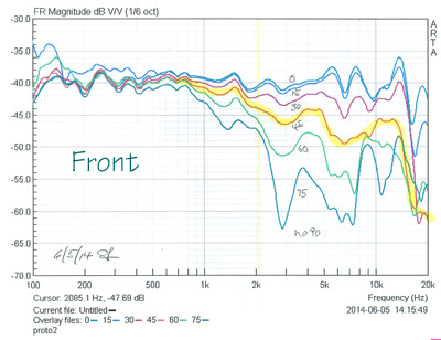

    Utmerker seg var kanskje galt ord, de er jo åpenbart litt annereldes enn det meste annet. Særlig komersielle design.
    Jeg mente at jeg ikke ser noe som indikerer SOTA eller referanse, gamechanger osv.
    Spredningsmønsteret ser først og fremst ganske ruskete ut med en blanding av omni, kardoide, dipol, beaming osv med ganske brå endringer i power responsen. Når det er sagt dokumenterer ikke Linkwitz ytelsen på de ferdige konstruksjonene sine spessielt godt. Det ligger vel knapt ute en frekvensresponsgraf langt mindre et skikkelig "polar-map" av konstruksjonene på hjemmesidene hans?
    edit: ser nå at det ligger ute en del målinger på lx-mini:
