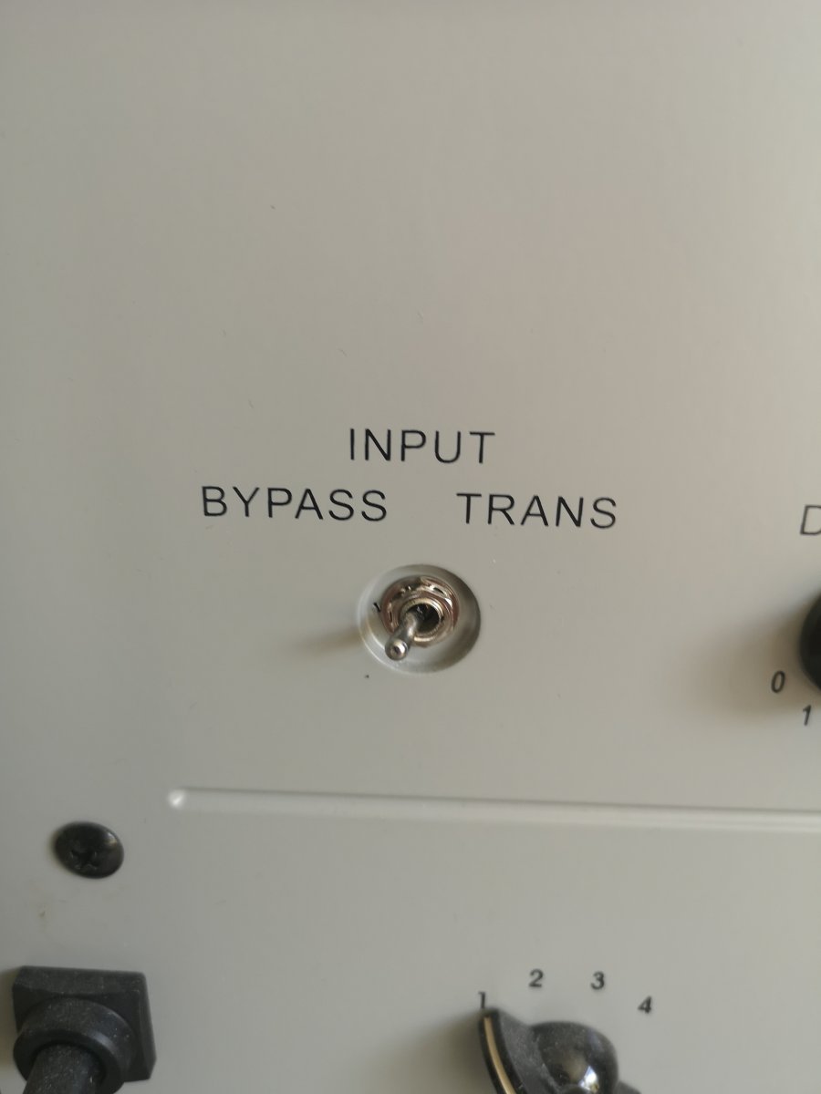

    Bare en siste ang.støy på denne forsterkeren. Denne bryteren her spiller mye inn hos meg. Har jeg den i bypass så er støynivået på samme nivå som andre LM jeg har hørt. Setter jeg den i trans så kommer det en del dur og mye mere gain. Står den i trans er det minst like mye gain som det var på LM508 på 48w på mine høytalere og as-125 skal vel ha ca 18w
    26.654
    32.470
    Vis vedlegget 545789
    Innstlling "trans" er ikke optimalt nei. Ble litt lavere støy med original rørene, 211, enn WE211. Men har satt den bort litt nå, har flere forsterkere. Sveinung har sagt at det løser seg.

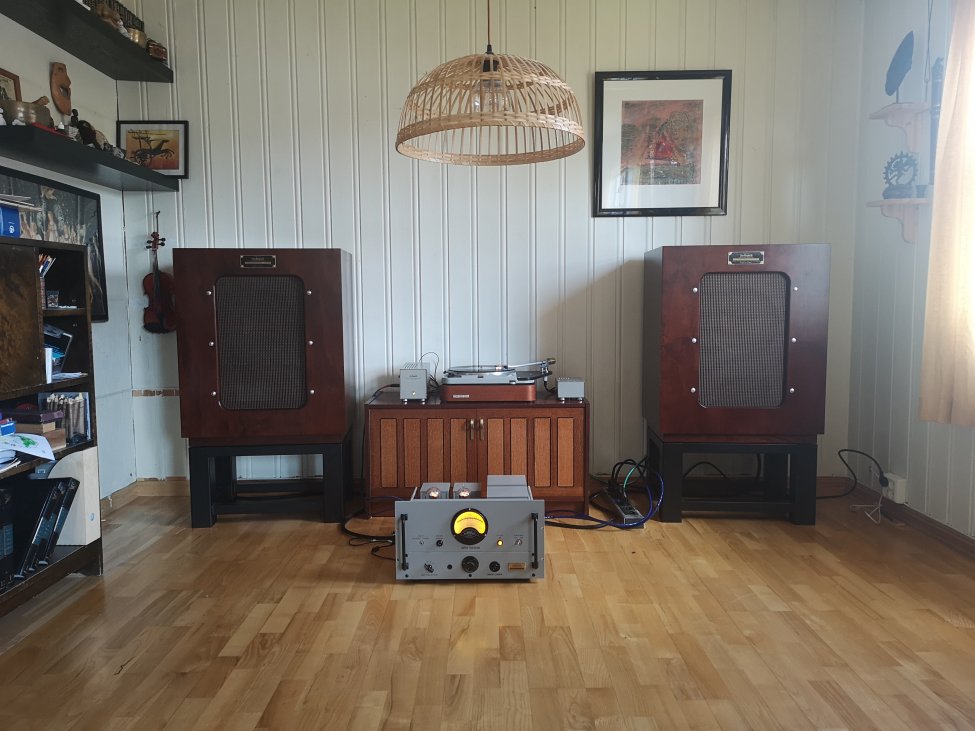

    Har disse morsomme høytalerne hjemme på test. Min PU tok kvelden i et barneselskap rett før jeg fikk dem i hus så ikke fått testet skikkelig enda. Men hadde en gammel mm pu liggende så litt testing ble det allikevel. Jeg liker det jeg hører, meget gode høytalere. Siden det har vært litt snakk om støy på as-125 så kan jeg legge til at det ble rimelig stille her nå.
    26.654
    32.470
    Vis vedlegget 548503
    Hvilke følsomhet er det på disse? På lm125 var det en stor forbedring å bytte ut dyre psvane 12ax7 rørene med NOS Mullard i mine ører. Psvane er bra, men det er mulighet for å trekke denne forsterkeren et skritt videre.
    Audiomix
    05.07.2004
    13.233
    5.230
    Kongsberg
    29
    Ikke bare i dine ører at Mullard M8137 faller i smak.
    MadsBje
    01.05.2017
    194
    540
    Følsomhet på 102db. De spiller åpent og klart, er mere balansert en La Scala, ikke noe som stikker frem og er stressende, godt med kropp og bass. Synes de gir et mere uanstrengt lydbilde en La Scala. La Scala er mere rocka og gir enda mere feit lyd,men de er også dyrere og større.
    Synes disse LM høytalerne er en meget god match til forsterkeren. De som liker klipsch bør absolutt sjekke ut disse.

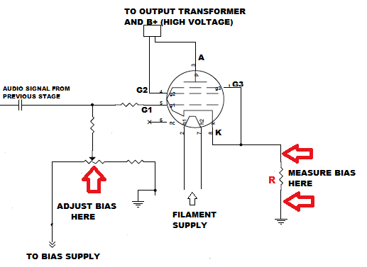

    3. Ellers noe man må tenke på med rørforsterker?
    1. Autobias er klassisk kobling hvor spenning (mellom inngang på røret og katoden=negativ spenning/o/jord) og dermed strømmen gjennom røret bestemmes av en motstand som sitter i serie i med røret( dvs "under")
    Denne metoden er selvstabilerende , dvs idiotsikker og det er ikke mulig før røret å trekke for mye strøm og overopphetes om noe går feil. Det er som et bilratt som alltid vender tilbake til midtposisjon om man slipper det. Ulempen er at motstanden forbruker effeket og gir mindre spenningsdifferanse over røret (375-28<375 , i figuren) og dermed mintre totaleffekt ut.
    les mere her
    https://wallofsound.ca/audioreviews/amplification/output-tube-biasing-an-introduction-part-2/

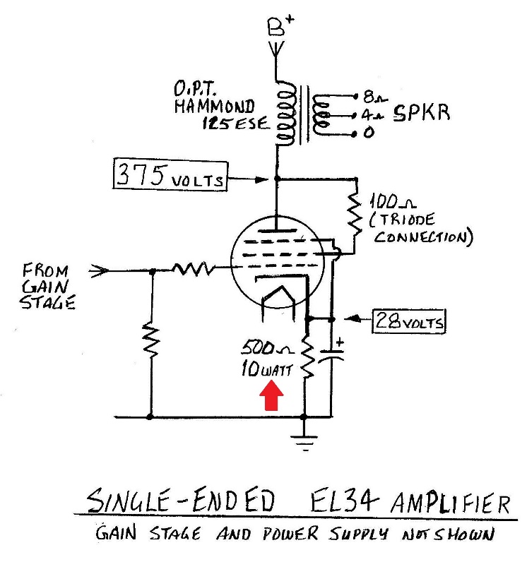

    Fixed Bias:
    Med Fixed bias er det ingen (eller bare en liten verdi) motstand i serie med røret. Så røret har hele forsyningspenningen (feks 375 volt) gjennom seg fra Anode til Katode.
    Røret kan da gi mere effekt ut, og kjøres hardere(lavere levetid også). Men for å styre røret må man nå sette en negativ spenningen på inngangen til røret vha en egen spenningskrets ( negativ forspenning /bias). Settes denne spenningen for mye negativt blir strømmen i røret for lav og gir forvregning og lav ut-effekt, setts den for lite negativ blir strømmen før høy og røret overbelastes/ går til helvete. Blir det feil i forspeninngkreten går rør og kanskje trafo til helvete. Det er som regel en liten stilleskrue et sted for å stille denne forspennngen/bias, og en viser som viser strømmen gjennom røret så man kan justere riktig.
    En fordel med fixed/justerbar bias er at man kan stille nøyaktig samme strøm mengde (milliAmpere) på et rør par. ( Ett push og ett Pull rør pr kanal). Det gjør at det hvilestrømmen fra hvert rør gjennom transformatoren "nulles ut" og transformatoren får optimalt driftspunkt og ikke er "magneisk vindskeiv")= større effekt mindre forvregning. Man kan altså kompensere for rør som ikke yter helt likt ( det gjør de aldri) og er ikke så avhengig av å ha matchede rørpar. Med autobias blir det allitd
    en magnestisk ubalanse i utgangstransformatoren da rør aldri er helt like. Matchede rør par er derfor viktig med autobias.
    https://wallofsound.ca/audioreviews/amplification/output-tube-biasing-an-introduction/
    2. Ja. svart /0/jord på minus.. Du kan prøve deg fram med 4 ,8,16 og høre hva som låter best. Som regel gir 4ohms lavest effekt ,men også lavest forvregning. 4 hohm gir også lavest variasjon i frekvensgang.
    3. Slå ALDRI på forsterkeren uten å ha høyttaler eller en stor effektmostand på utgangsteminalene. Det kan gi overslag og kortsluting i utgangstrafo uten noen motstand på utgangene
    Grattis rør er veldig moro og lærerikt og gir en helt ny dimensjon til hobbyen om man vil utforske hvordan rør fungerer teknisk sett, og optimalisere lyden
    Flott forsterKker du får!!
    Vis vedlegget 555166
    les mere her
    Fixed Bias:
    Vis vedlegget 555167
    Flott forsterker du får!!
    PS klarte å finne ut om 6CL8A rørene produseres idag, så det kan være lurt å kjøpe inn for å ha noen i reserve,de er ikke dyre
