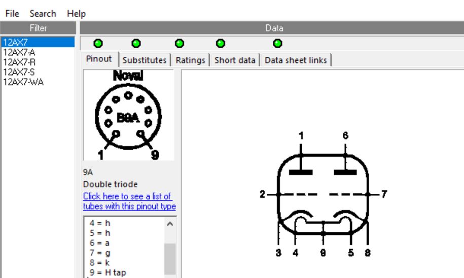

    Rart at manual sier 6CL7? trykkfeil. Virker gogså rart at 12ax7 overhodet kan brukes da den er vesentlig forskjellig fra triode delen til 6CL8A

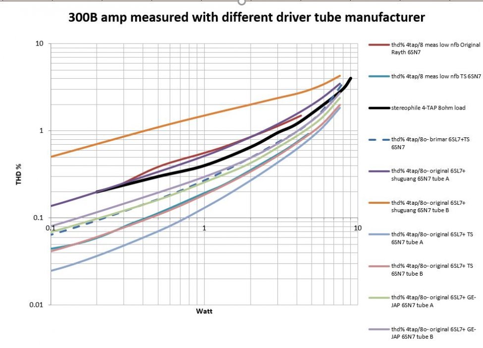

    Bytte av rør kan slå veldig ut på lyden, se bare hvoran ulike driverrør påvirker min 300B forsterker her..
    Et billig kinarør 6SN7 gir 0.3Watt ved 1% forvregning med,mens en nyprodusert Tungsol gir nesten 6 watt ved samme forvregning
    Og her er simulert forvregning med ulike ohmsk motstand på høyttalerutgangen. Her er det optimalt med 8 ohms last på 8ohms utgnagen og litt negativ tilbakekobling.

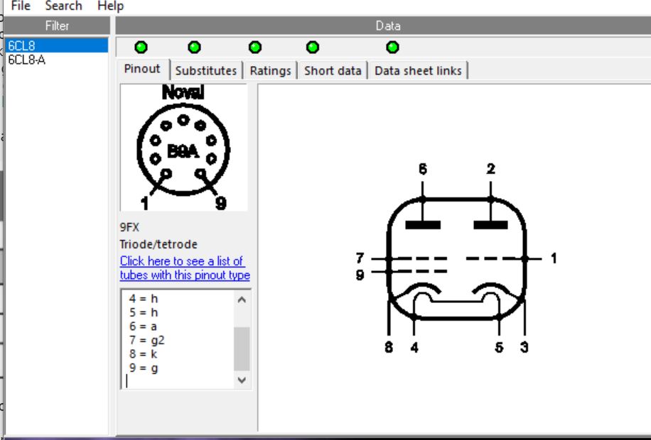

    Pinnetilkobllingen tyder på at LM har koblet sammen Tetrode delen til 6CL8 for å få noe som tilsvarer 12AX7?. spennende!!
    (og triode delen til 6CL8 ikke brukes.,)

    Bildet i posten over viser røret /sokkelen sett fra undersiden. Hver pinne har et nr, nummerert med klokken, og figuren viser hvilken pinnenr som går til hvilken del av røret.
    Dermed kan man finn ut om røret "passer". Høy spenning skal gå inn på toppen, signal kobles inn fra siden, lavspenning/jord/0 kobles til bunn. I tillegg er det forbindelse (4, 5 eller 9) som kobles til glødestrøm for å varme opp røret så katoden i bunn kan "koke av" elektroner. Elektronene fyker fra bunn av røret ( Katoden) og opp mot den positive spenningen i toppen (Anode), mengden elektroner/strøm bestemmes av spenningen på "gitteret" dvs den stiplede streken nummerert som 2 og 7 i nederste figur over. Smårør har som regel to "rør"i samme glasskolbe ,derfor viser figuren dobbelt opp av alt unntatt oppvarmingskretsen
    Rør trekker man rett ut ved å holde på sokkenen, (helst ikke ikke glasset på rør med fot), evt rugge litt forsiktig fra side til side.
    Nå man setter det in må man være nøye med at pinnense er rotert riktig i forhold til fot. For smårør må man rotere så melllomrommet mellom 1 og 9 i sokkelen passer med røret. I store rør som KT88 er det en en utsparing/spor som må roteres overens før man kan trykke røret på plass.
